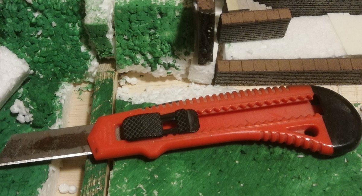

Misschien heel suf om te zeggen maar ik gebruik voor al dit snijwerk al jaren een het zelfde oranje afbreek mes.
Is wat breder in de hand liggend, hoe botter het wordt, hoe minder vaak uitschieters
Zo'n mesje nooit vervangen voor een nieuwe.
Wl wel fotootje maken van het mesje.
Gr Koen.

Bij deze mijn gereedschap:
