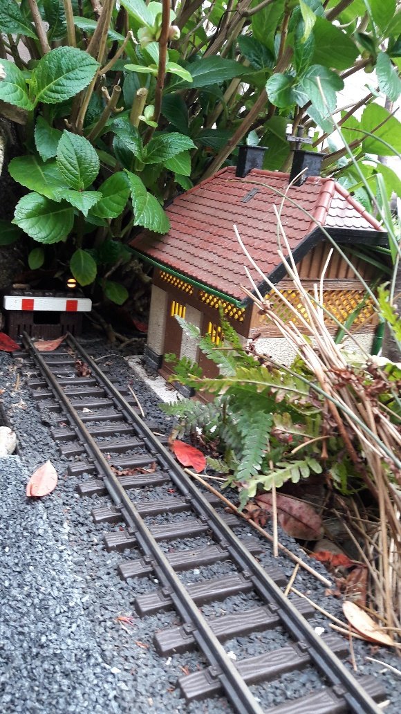

Wat ook goed werkt is het gebruik van composiet planken. Zie mijn baan op Grootspoor. In t kort. Om de meter paalhouders in de grond geslagen net boven maaiveld (in dit geval zandoppervlak border) Daar zit dan een blok in van 10 bij 10 cm met daarbovenop een houten plankje). Krijg je een T-stuk. Op de liggende gedeelte van de T komt dan de verbinding tussen twee composiet planken te liggen. het hout wordt gebruikt om de composietplanken vast te zetten. In de  holle composietplanken zit daarnaast een los aluminium U profiel dat precies past. Zo voorkom je doorbuigen en op de overgangen steekt dit een stuk door in de aanliggende composiet plank. In de bochten gebruik je ook composiet en zaag je dit in trapeziumvorm mee en leg je aan elkaar. De onderkanten zitten vast met ijzeren platen.en stukjes alu U profiel die erin gekit zijn. Tot slot is het geheel afgewerkt met steenslag van de Hornbach en verlijmd met de speciale lijm van Grootspoor (echt aan te raden; zit muurvast maar je kan op een zomerse dag met de fohn erop alles zonder schade los krijgen en je ziet aan de rails zelfs dan niet meer dat ze in ballast hebben gezeten. Echt wonderspul).
De gehele baan is dus demontabel en kan in de winter worden opgeborgen.
Stukje dat nog in aanbouw was:
Zie grootspoor forum voor compleet verhaal en overzicht.
gr
Teun

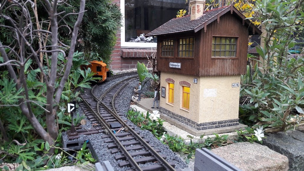

Nog een paar foto's:
gr
Teun
