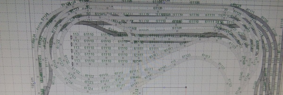

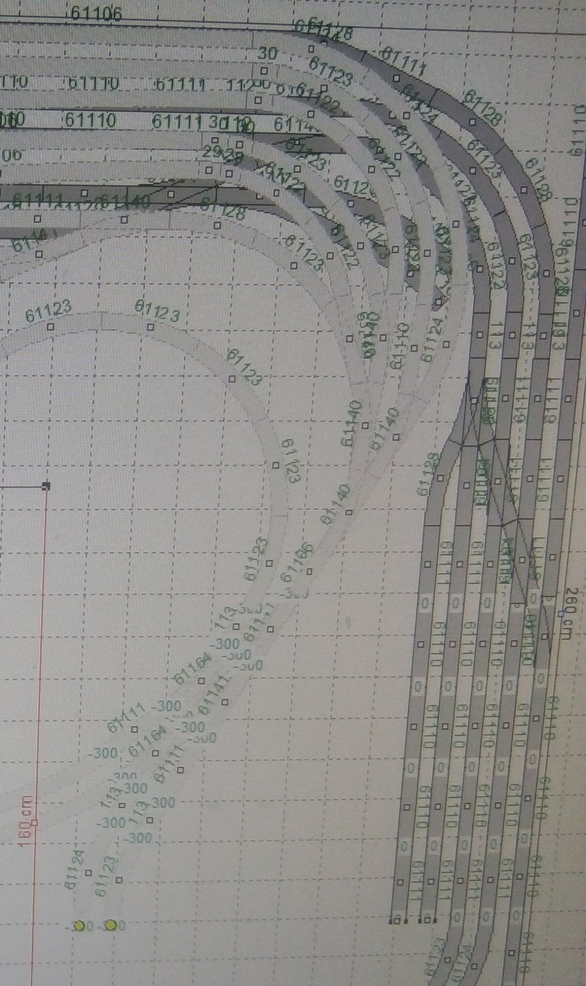

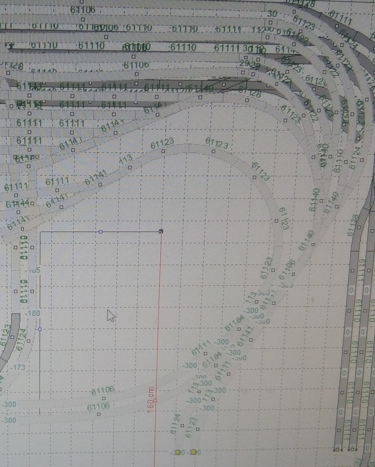

dit is wat ik zelf had gecreeerd maar weet niet of dat goed is
dit was het station en het schaduwstation er onder
en dit de uitloop aan de rechterkant
en dit was hoe ik de twee helixen samen wou laten komen
maar verder dan dit weet ik het niet en dit zal wel behoorlijk verkeerd gemaakt zijn

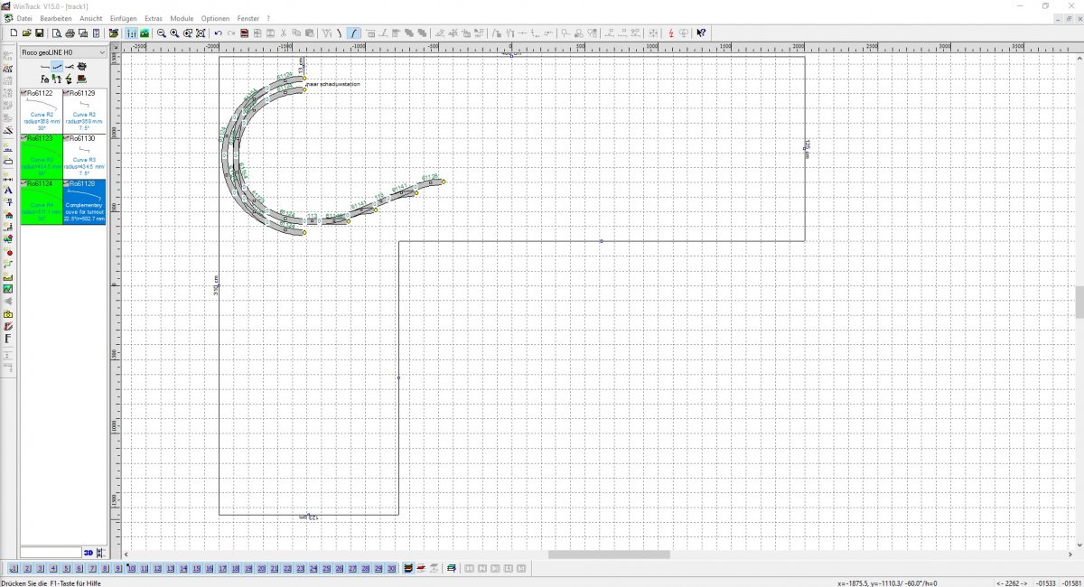

effe bezig geweest met het stationdit is wel te doen toch en heb de lengte voor de railjet
als er opmerkingen of tips zijn dan hoor ik dat graag

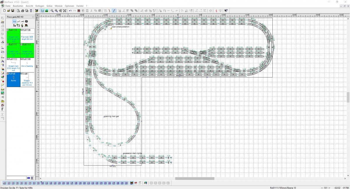

hallo iedereen
(ik weet niet hoeik me oude topic kan verwijderen

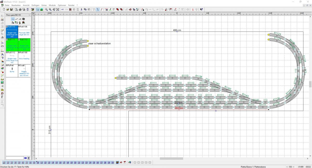

Dit is mijn nieuwe baanplan voor in mijn kamer
Nu ben ik na aan het denken voor het schaduw station maar hier heb ik niet echt ervaring mee. spoor 7 is zo gemaakt vanwege mijn railjet die is 2,40m lang vandaar
ook heb ik een klein lijntje gemaakt om naar een koopstationnetje te rijden. de baan is breed maar er komen op 2 plekken uitliftbare delen om er bij te kunnen komen.
als iemand iedeen of tips heeft voor het schaduwstation of de baan graag
groet wesley
