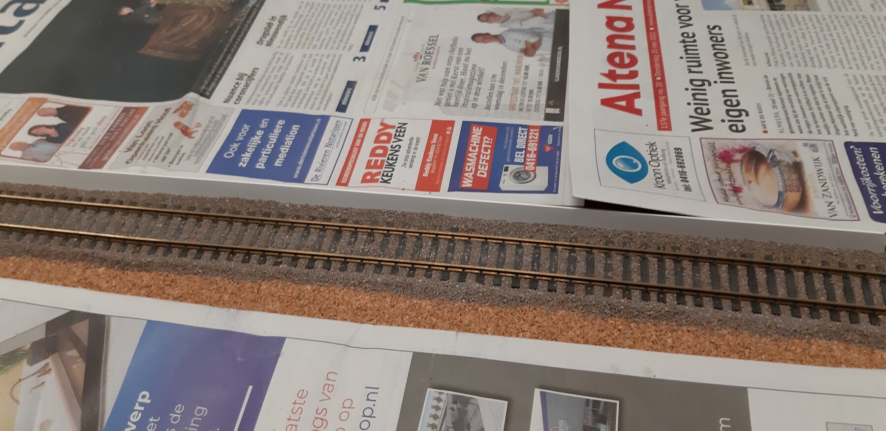

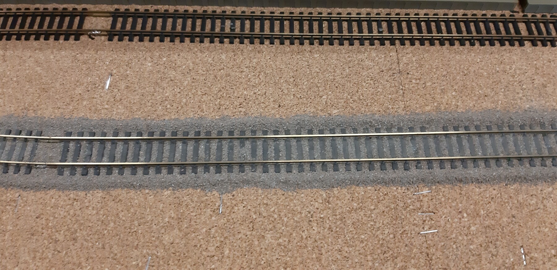

Re: Baanbouw Frycio; eindelijk ruimte
Reactie #576 Gepost op:
20 September 2021, 18:01:29 »
Mei 2021 deel 3
Gauw weer door
Meer bergruimte gemaakt onder de baan. Voorraadje gras en ander groen.
De eerste poging met een mix van Koemo (thx Wim) Applicator wagentje gebruikt. Werkt op zich best maar niet bij wissels en andere obstakels. Vervolgens met de grote en mini kwast aan de gang om het goed te verdelen en de bielzen 1 voor 1 vrij te maken van de ballast. Je.... wat een werk. 2 uur voor 1.5 meter..... Vervolgens inspuiten met water met een scheut afwasmiddel voor het goed uitvloeien van de lijm. Dan de ballast kleber van Koemo gebruikt met een pipet aangebracht. Door al het vocht is de kurk al omhoog gekomen en dus hout erop en gewicht. Nu kan het lekker drogen
Ook nog een paar stellingkastjes onder de linker kant van de baan geplaatst.
Frits
https://forum.beneluxspoor.net/index.php?topic=94851.msg3222151394#msg3222151394

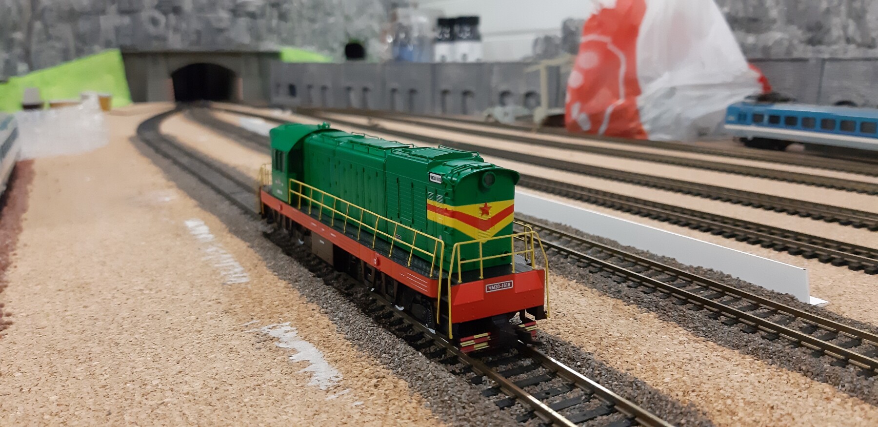

09 October 2021, 10:12:30 »
Mei 2021 Deel 5
Nieuwe digitale aanwinst met Sound. Piko 59781-2
Verder met ballasten. Aansluiting naar het perron is goed gelukt. Aan het eind toch 2 verzakkingen van de ballast door gaten in de onderplaat. Die heb ik later na het drogen verder gevuld met ballast. Daar zie je nu niks meer van. Kurk en water, dat gaat niet altijd goed...
Frits
