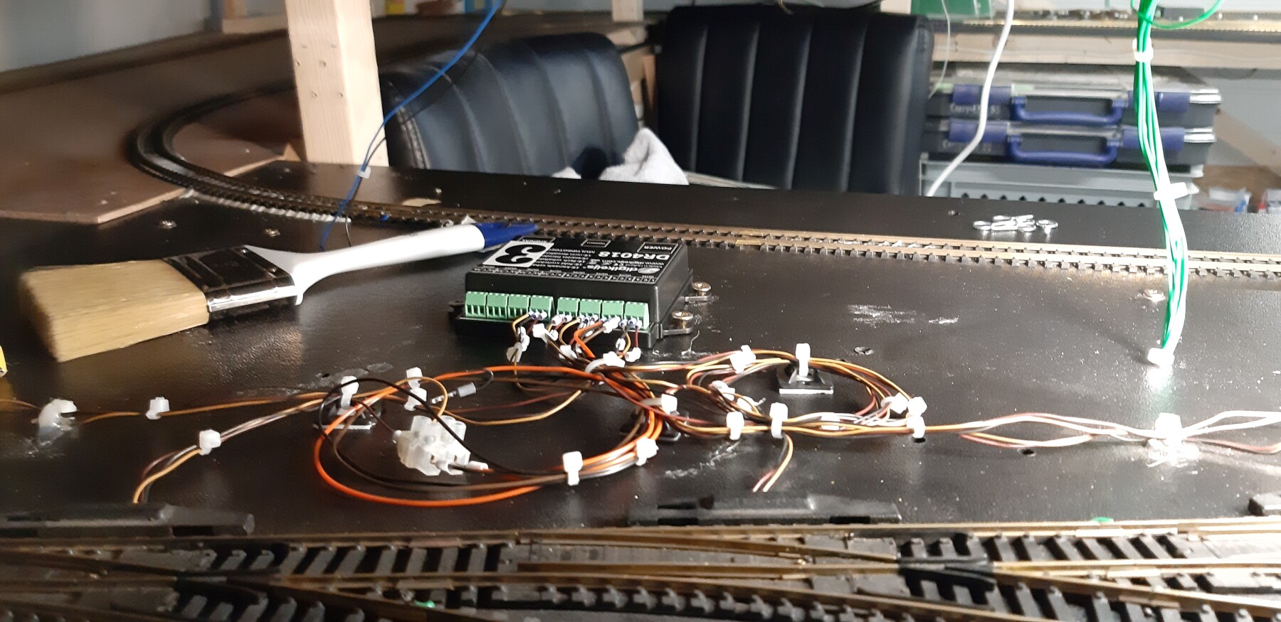

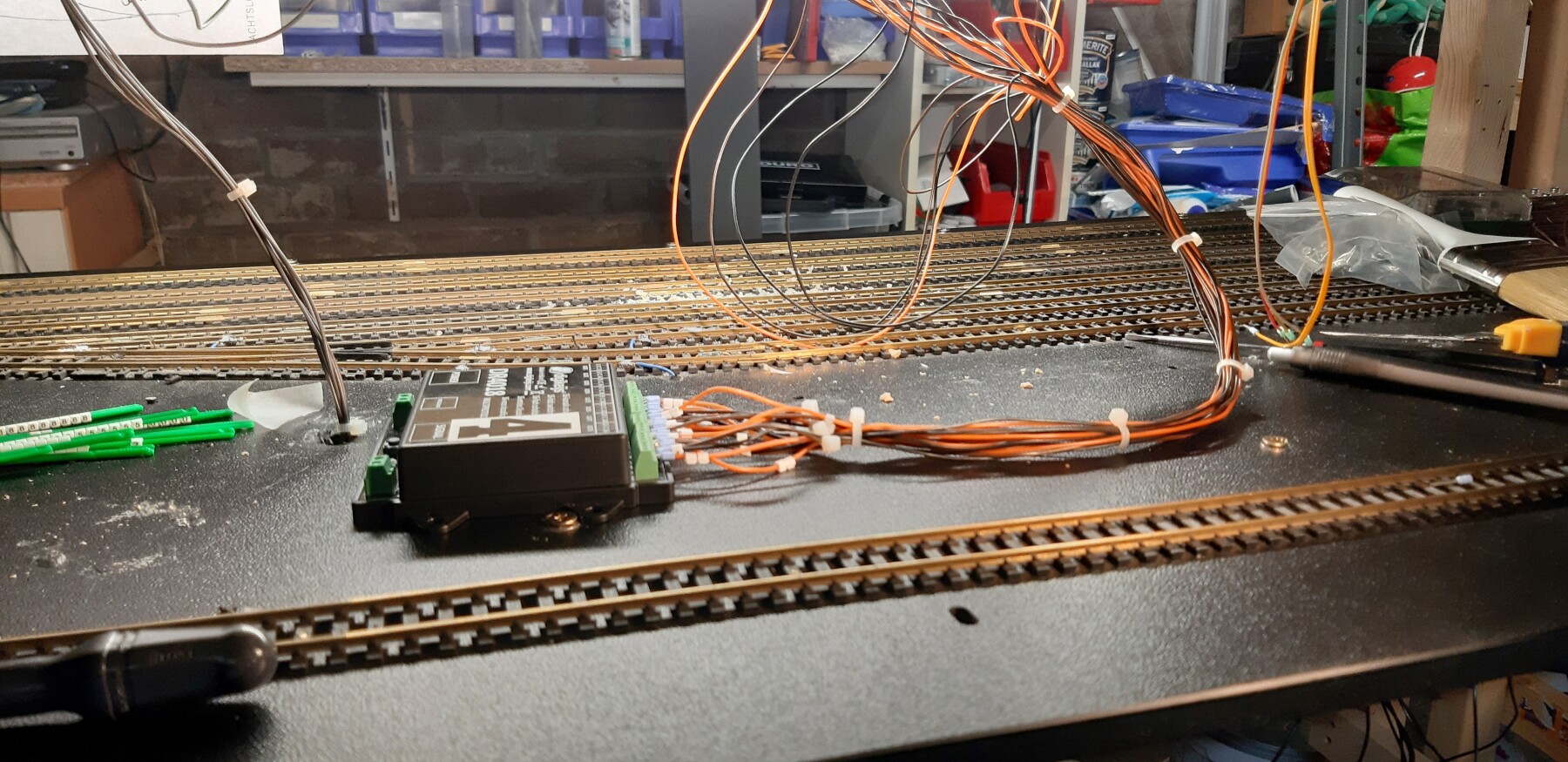

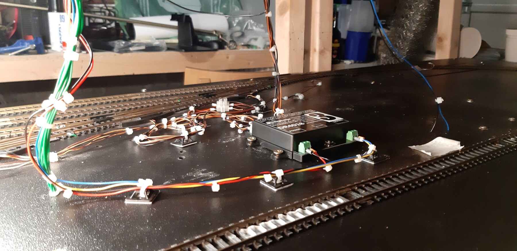

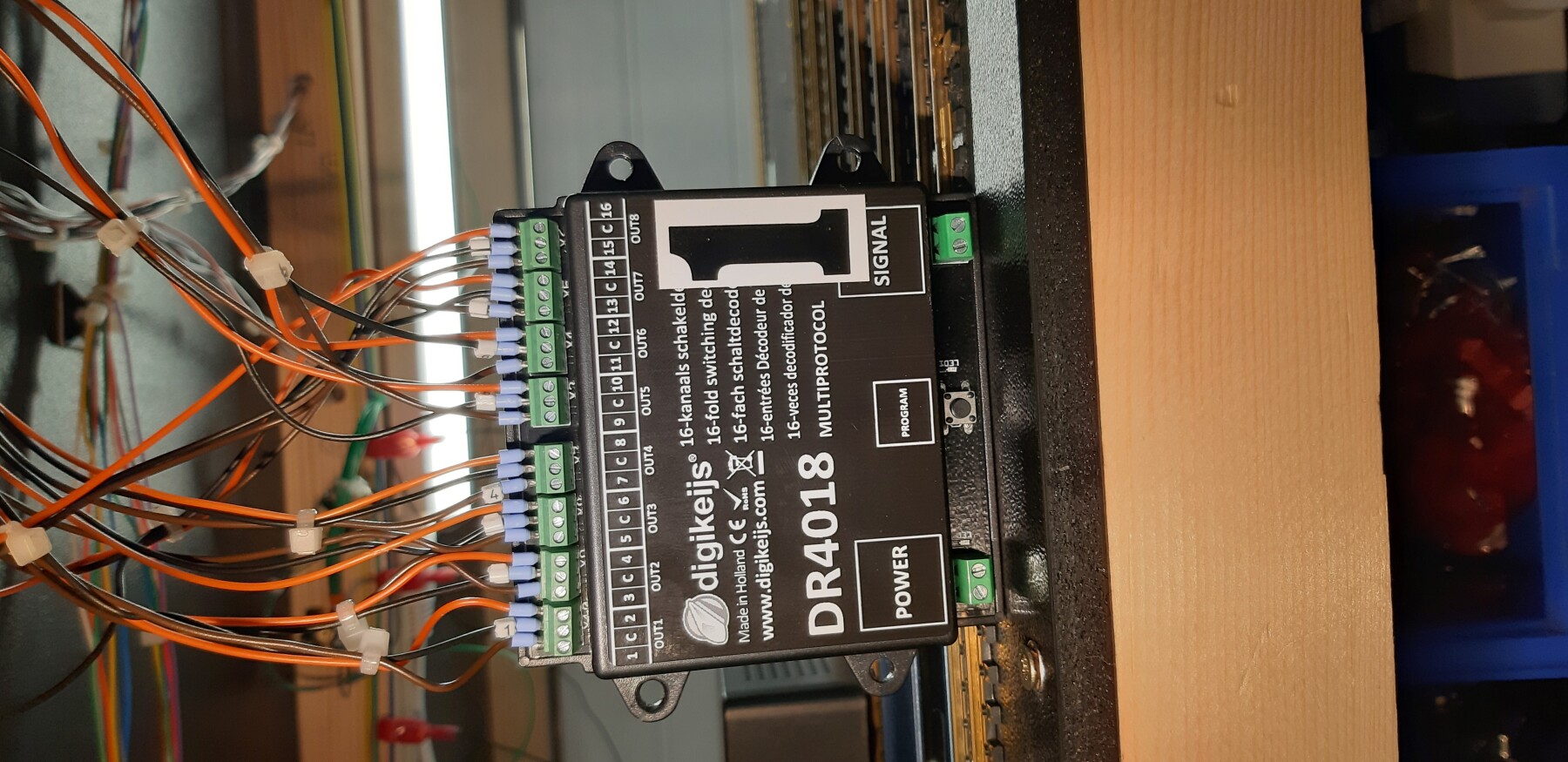

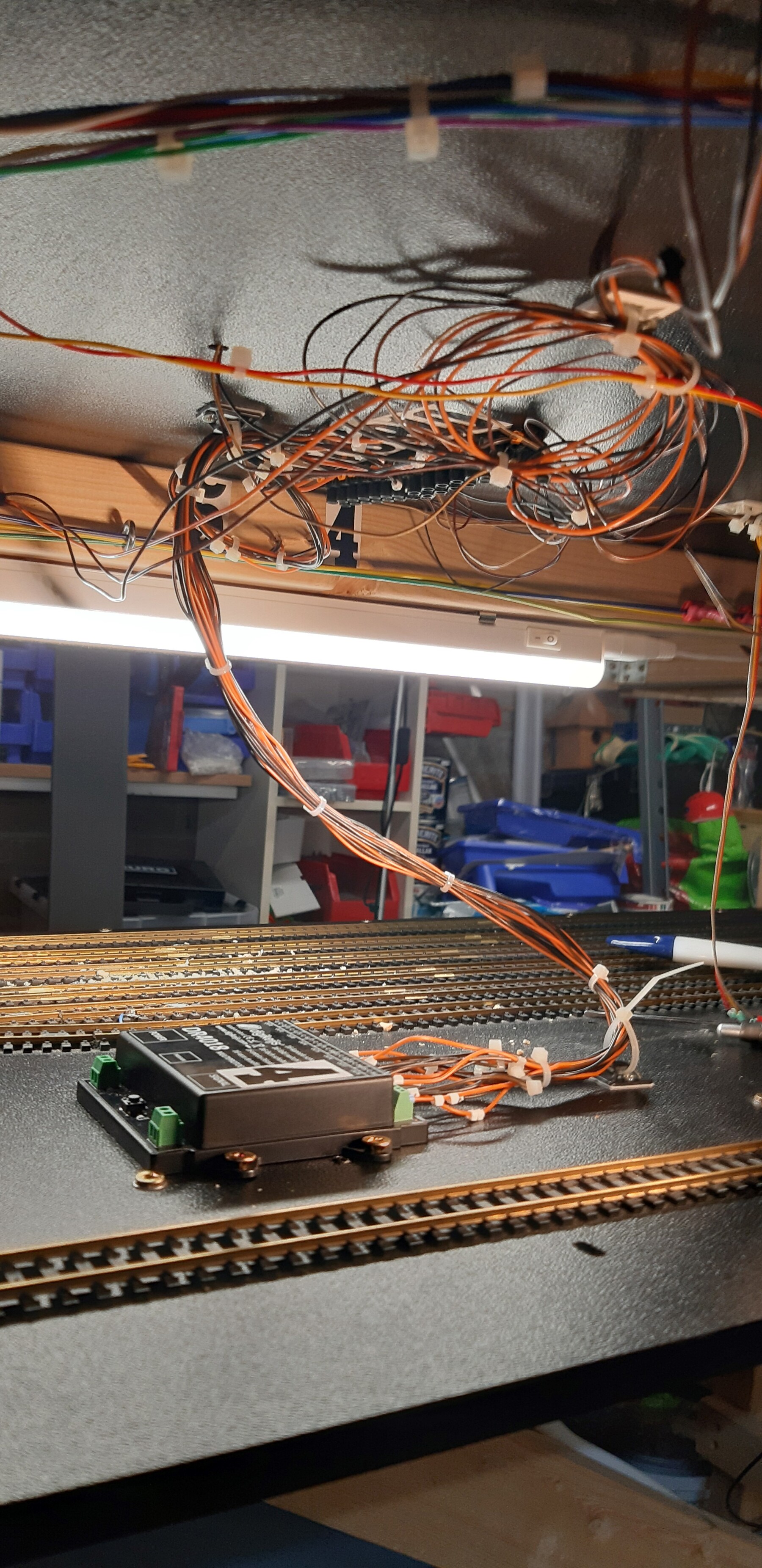

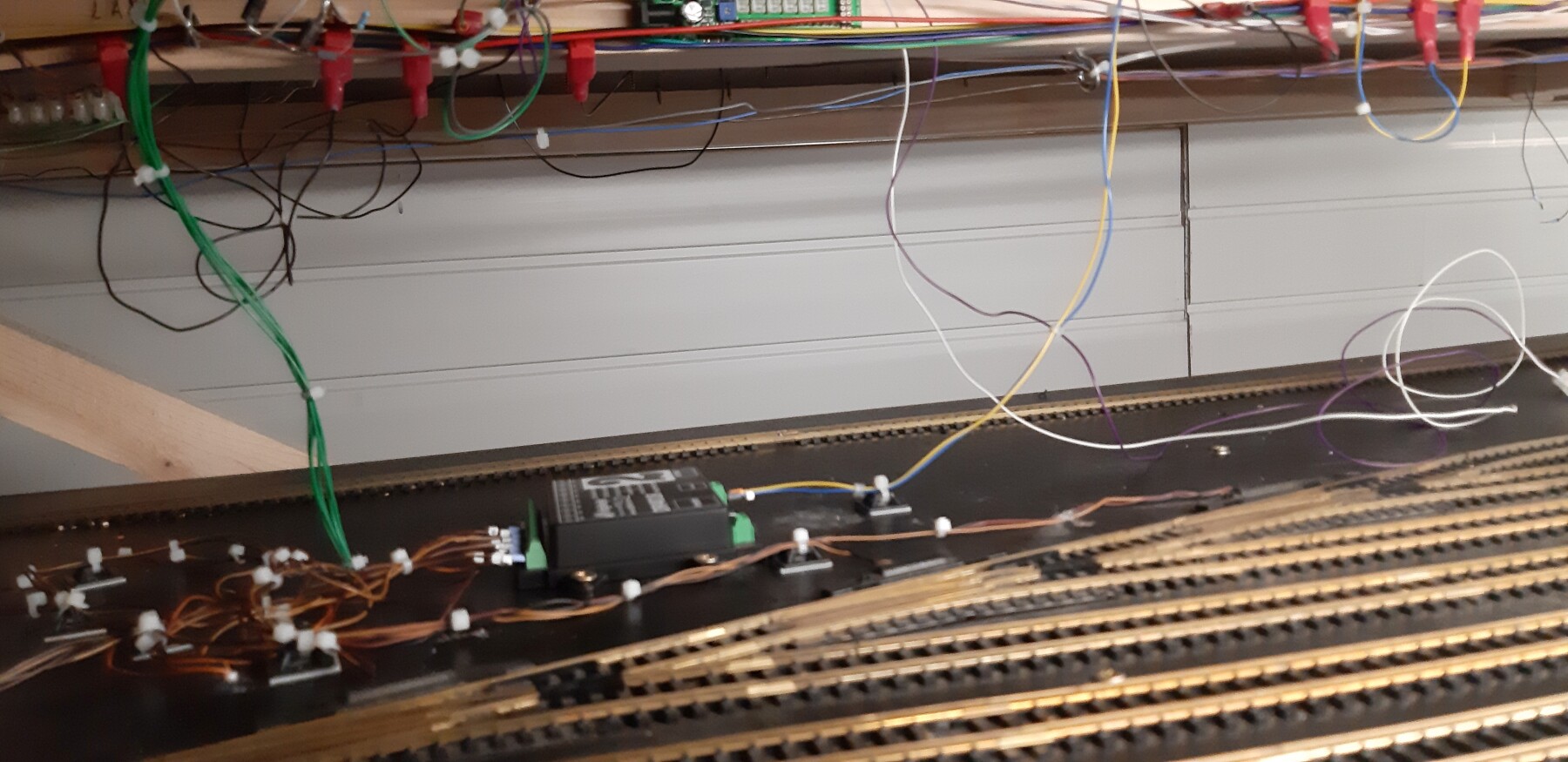

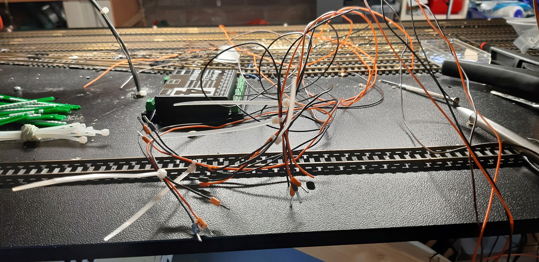

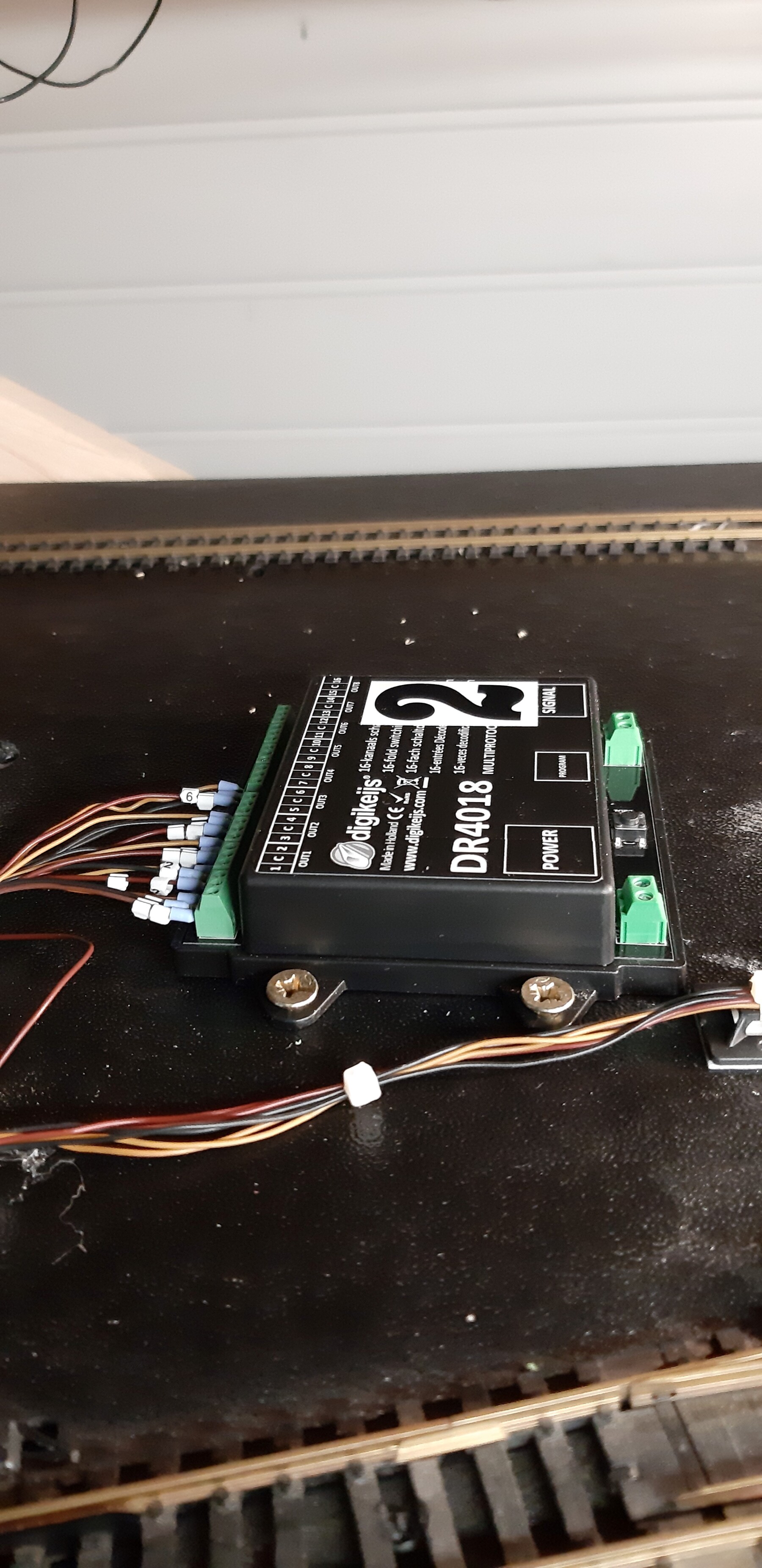

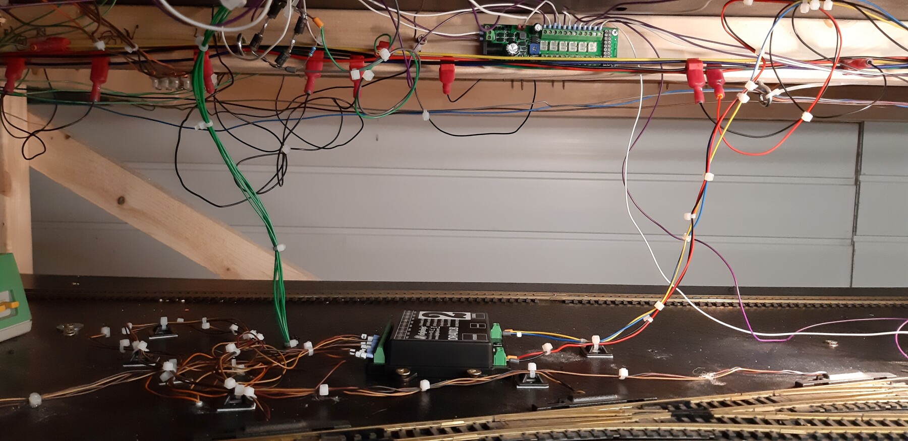

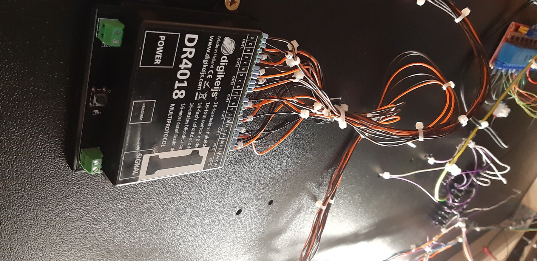

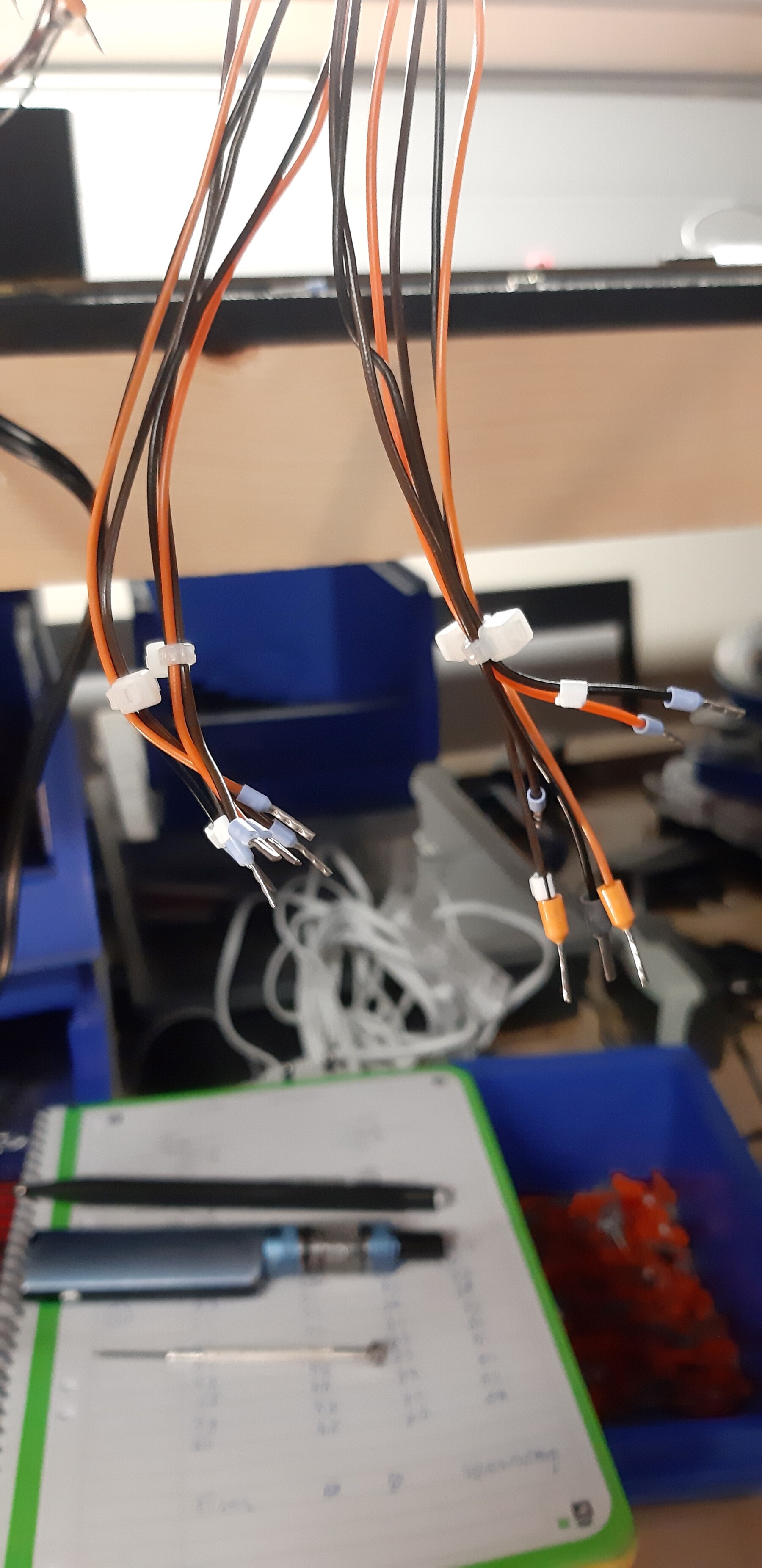

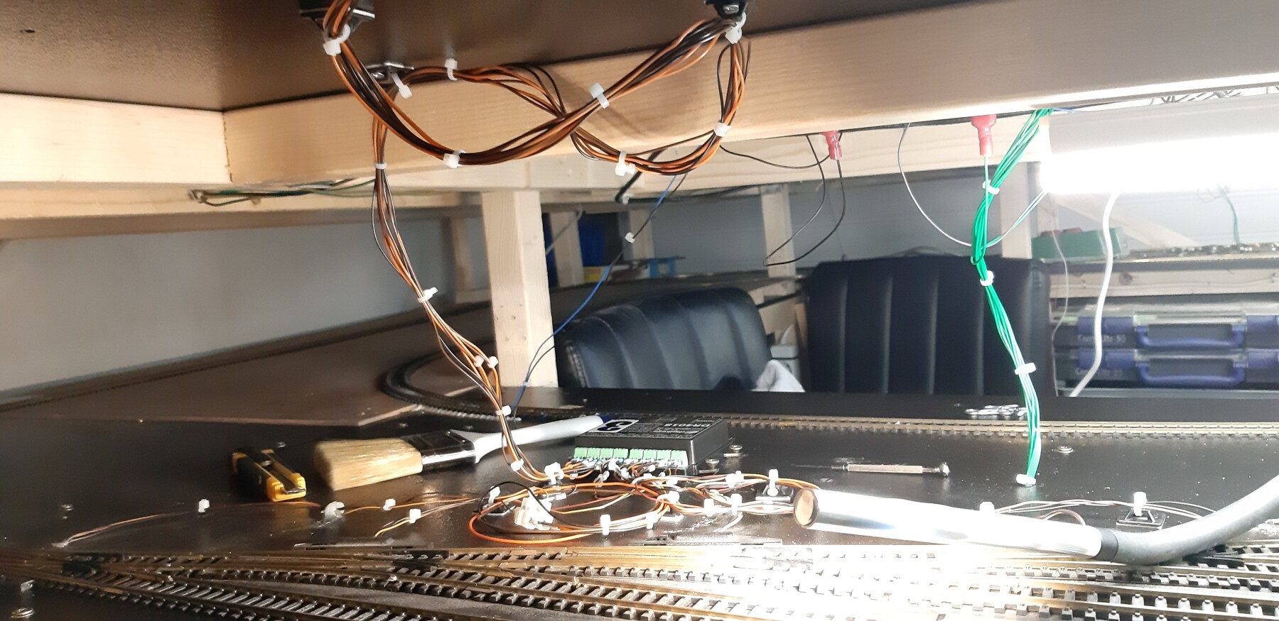

Januari 2021 deel 4
En door met het digitale..... Wisseldecoders aansluiten.
Frits
https://forum.beneluxspoor.net/index.php?topic=94851.msg3222151394#msg3222151394

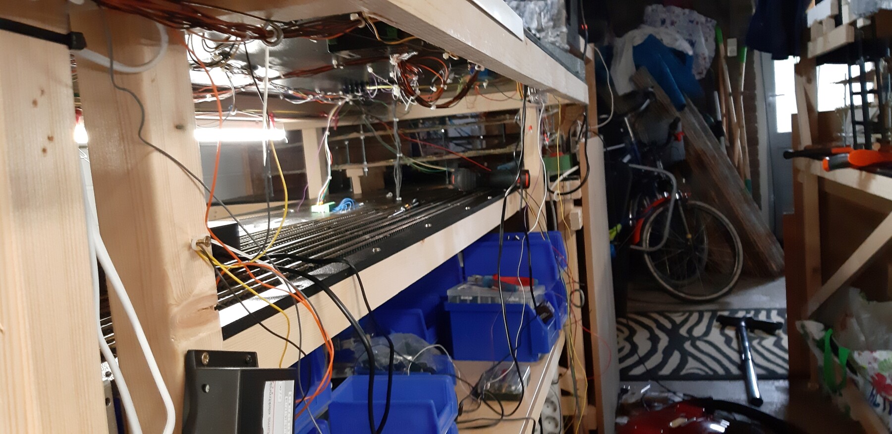

Dacht dat ik veel draadjes onder de module had liggen.
Maar dat verbleekt bij jou lengtes en aantallen
Groet van Roland

Hallo Roland,
Ja en dat is nog grotendeels zonder de verlichtingsdraden. Die moeten nog. Ook het rangeer terrein moet nog. Gelukkig heb ik nog enkele honderden meters liggen.
Hallo Wim,
Ja inderdaad, maar deze draden bevatten minder koper, want het is vertint koper
Ook een beetje eco voor het kopertekort
Frits

Wat het aantal draden betreft is er eigenlijk geen verschil tussen analoog en digitaal. Het kan allebei nog steeds met 2 draden. Het verschil is dan dat je bij analoog maar met 1 trein kunt rijden, bij digitaal kunnen het er meer zijn, maar die moet je dan wel allemaal goed in de gaten houden.
Als je automatische en beveiligd wilt rijden dan komen er meer draden aan te pas, maar nog steeds is er dan niet veel verschil in aantal draden.

Met analoog had ik zelfs meer draden, dit om bijna alle rail stukken onder spanning te hebben. Nu is het 1 draad per blok (een kant van de rails) en andere andere kant de "massa" draad die dan wel vaker als de blokken is toegepast.
De wissels hebben 3 draden, zowel analoog als digitaal. Extra draden zijn de niet gededecteerde stukken. Maar ook hier geld, meerdere draden voor de goede contacten.

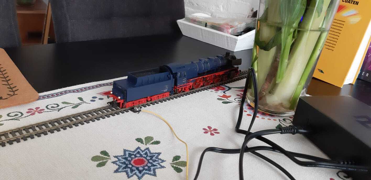

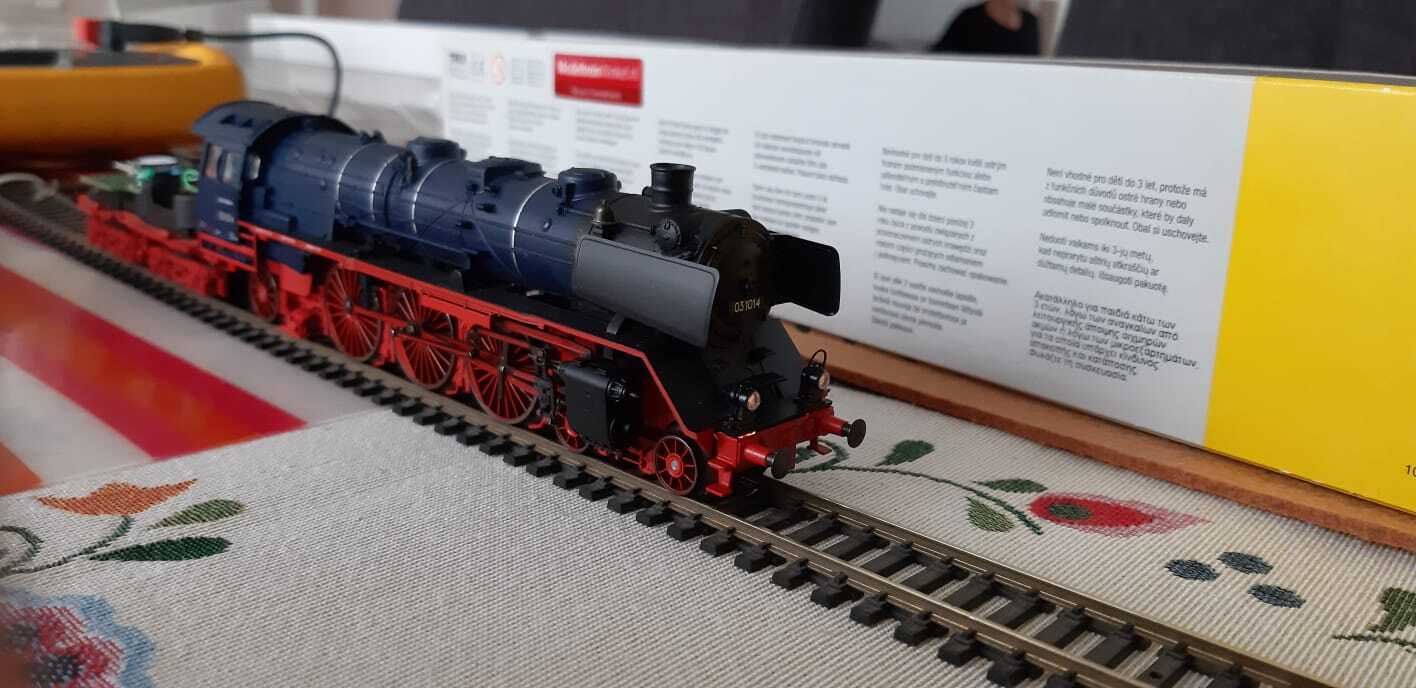

Weekend update
De BR03-1014 van Trix :
Probleem is opgelost
Er was kortsluiting, van 2 draadjes was de buitenmantel beschadigd en maakte sluiting. Hele lok schoongemaakt en olie drupjes op de delen waar dit nodig is. Loopt als een zonnetje

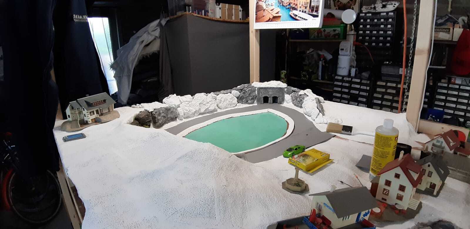

Ook met gips bezig geweest
Frits

Hallo Frits,
Gelukkig is het Trix BR03-1014 probleem opgelost. Het is vaak lastig om het probleem op te sporen.
Maar ook dat behoort tot onze hobby.
Maar hij loopt weer lekker

04 April 2021, 15:56:10 »
nou, te vroeg gejuicht...... Op de baan doet ie wederom niks. Ik ga alle bedrading opnieuw maken. Want het ziet er naar uit dat er een draadbreuk inzit. Het is niet anders....
Frits
