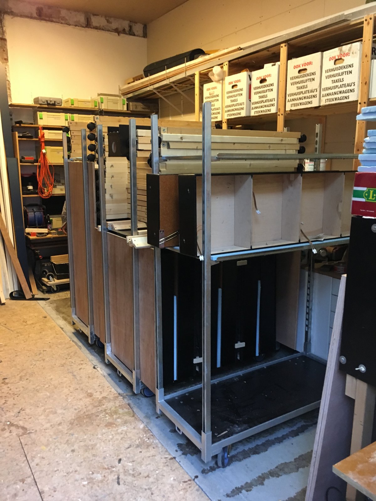

Tip
Google eens op Deense karren. Het zijn stevig veilingkarren die bijvoorbeeld voor bloementransport gebruikt worden.
Er wordt genoeg tweede hands aangeboden op Marktplaats.
https://www.marktplaats.nl/q/deense+karren/
Groet Erwin

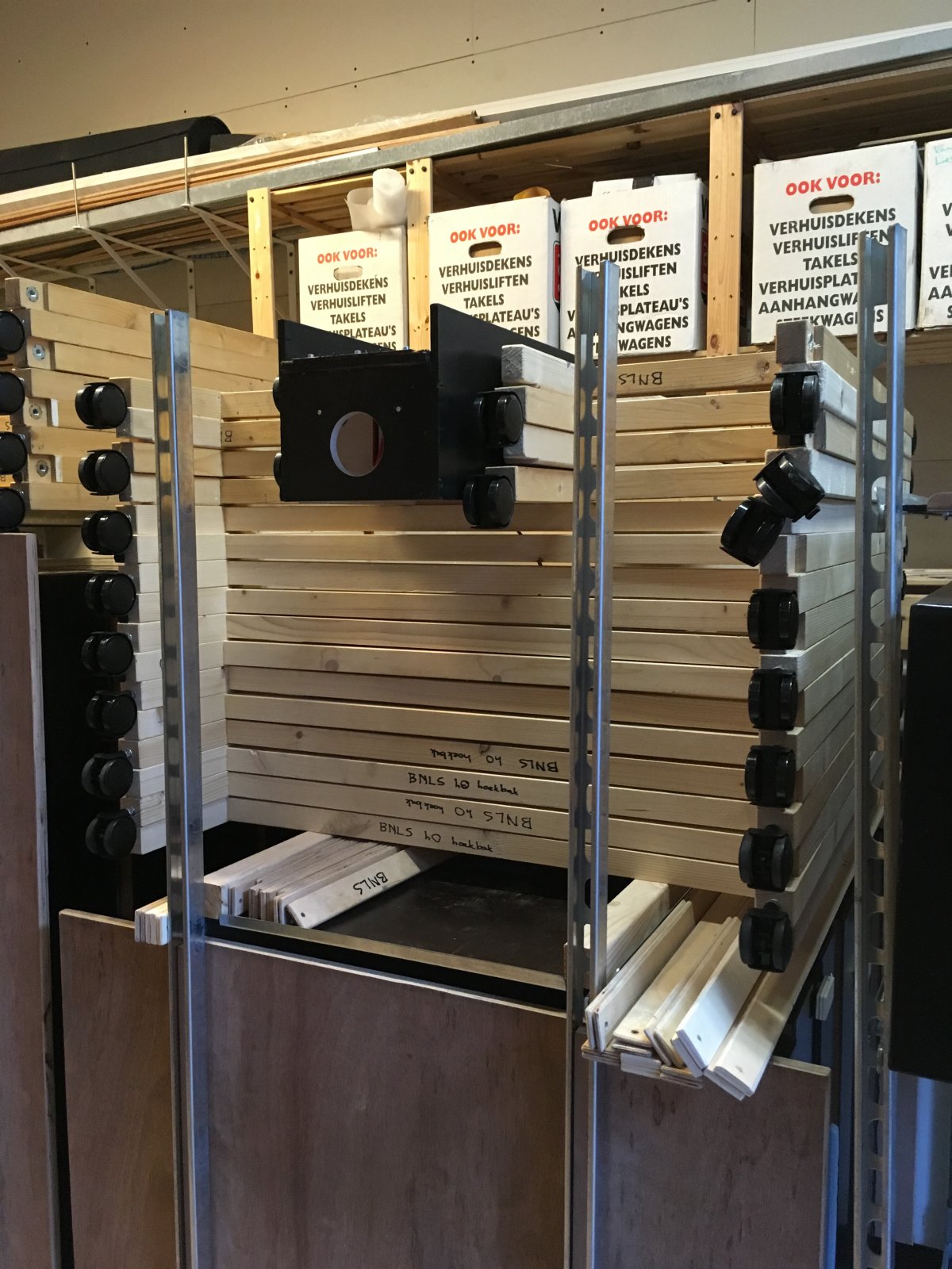

In 2018 heeft de BNLS Forumbaan voor het vervoer van hun nieuwe utilitaire modulebakken gebruik gemaakt van Deense karren. Die zouden voor ca. €50 per stuk aangeschaft zijn:
Foto's © Paul Bender
Zo te zien is het ook voor opslag een heel mooie oplossing.
Leen.
