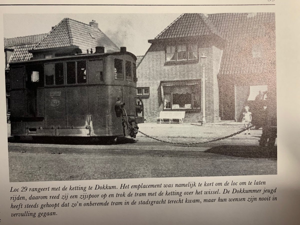

Bij de NS heette dat "Een trekkertje maken". Bij sommige stoomtrambedrijven zelfs met een ketting tussen loc en wagens.
dan is deze ook wel interessant:
Falkenberg
  • Berichten: 4119
Re: Hoe heet deze rangeerbeweging.
« Reactie #12 Gepost op: 18 August 2020, 22:23:15 »
Het veiligheidsbesef is in de jaren gelukkig wel gegroeid. Een kind vlakbij een strak gespannen ketting laten staan is nu gelukkig not done. Geldt ook voor een ketting of een paal die ook stuk kunnen. Dat rennen om een switch om te leggen terwijl er 1 of meer wagens van 100 ton op je afkomen lijkt me ook niet echt veilig.
