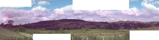

Ja wat is een pro camera?
Gopro is er ook.
Van elke foto of reeks van foto's is iets samen te stellen: foto boek, posters, pasfoto, etc....
Het is net wat je wil.
Voor een achtergrond heb je een reeks van foto's nodig die je met een overlapt maakt,
(principe: vanuit een rijdende trein elke halve sec of sec een een foto maken van het landschap veraf.)
Met een comp programma de foto's aan elkaar plakken tot een band.
Ook een video film vanuit de trein of waarbij je van uit één standpunt een cirkel beweging maakt (180 of 270 graden langzaam rond draaien).
Van de video zijn meerdere beelden te kiezen en te gebruiken (van elke sec video heb je 25/tot 30 beelden tot je beschikking).
Het bewerken tot een mooi geheel dat is de kunst en is het meest bewerkelijke en tijdrovende.
Net als bij elke foto telt ook hier het aantal pixels/inch of een foto erg te vergroten is of niet.
Ronald Visser
Het uiteindelijke resultaat na bewerken.
Als bron bv 4 foto's met een overlap (roze gebied)
Mijn ervaring is dat de foto's niet goed te nemen/genomen zijn. In dat geval is slechts het roze deel te gebruiken.
Gedraaide foto's leveren nog veel meer werk op en dat is soms in het geheel niet te doen.
Laatst bewerkt op: 10 September 2020, 22:47:49 door MOVisser
