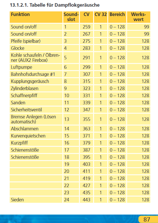

Sinds kort ben ik in het bezit van de ESU Ecos (50210) centrale. Nog veel te ontdekken dus...
Nu kom ik in de documentatie niet tegen hoe geluidvolumes van de Loksound 5 afzonderlijk zijn aan te passen. Uit oudere forumonderwerpen begrijp ik dat er voor de eerdere Loksound versies één volume-instelling is voor alle locgeluiden. Ik neem aan dat in de Loksound 5 de volumes separaat kunnen worden ingesteld. Heeft iemand hiermee ervaring hoe dit middels de Ecos kan?

Bedankt Dave. De manual van de Loksound 5 had ik al bekeken. Daarin staan uitgebreide volumetabellen. Heb jij (of iemand anders) ervaring met het grafisch programmeren van de volumes in de Ecos?

In de laatste NL versie (maart 2019) van de Loksound 5 manual staat in hoofdstuk 21 inderdaad een uitgebreide tabel van CV's. Ik kom daar echter geen instellingen voor de individuele geluidvolumes tegen; behalve de CV 63 voor de masterinstelling.
De tabel van individuele geluiden staat op blz. 87......
....en laat het soundslot zien met daar achter de betreffende CV. Maar als je voor jouw lok niet weet welk geluidje in welk soundslot zit kom je daar niet zo veel verder mee.
Maar als gezegd: in de Ecos kan het ook grafisch.
Gr, Ben.
