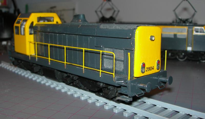

Ik ben er ook een aan het maken van styreen:
Onderstel is een verlengd Roco 2200 onderstel, motor met 2 vliegwielen van Frateschi.
Het dak van de lange huif is (nog) van Trawos (het enige deel wat, min of meer, klopte).
Frontseinen van Philotrain.
Grtz!
Tedo

« Reactie #14 Gepost op: 25 February 2008, 20:18:29 »
dat ziet er mooi uit!! :)
