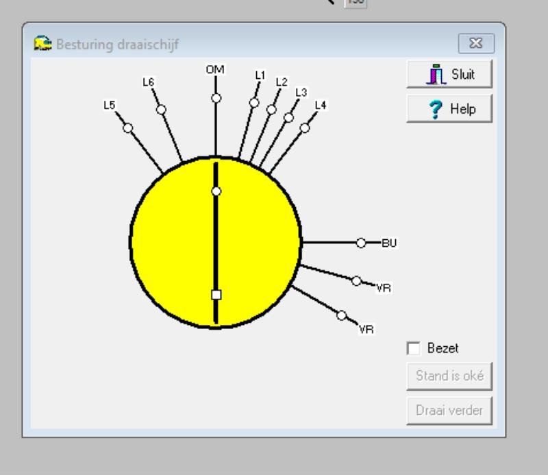

Het volgende gebeurd.
Onderdelen :
Koplopper  9.4
Lenz v 3.6 ./DCC
LDT Dec-tt
Fleischmann draaischijf

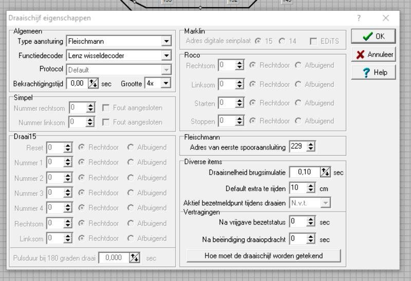

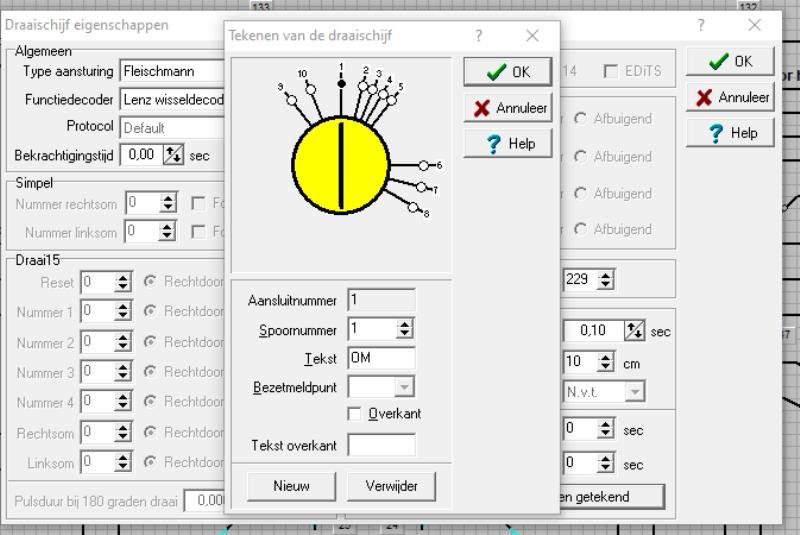

In koploper aangemaakt een draaischijf met 10 aansluiting.
Aansturing  vanuit Koploper is DCC  Fleischmann  protocol.
Hierbij dient opgegeven te worden eerste spoor van draaischijf als start adres (=229) is ook de enige instelling.
LDT Dect TT geprogrammeerde aansluiting 1 /referentie  Adr 229 Recht

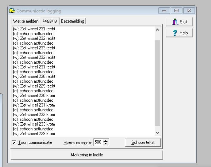

Bij het kiezen van een spoor aansluiting stuurt koploper altijd de opdracht Recht met de het aansluitnummer van de rail.
of altijd krom met aansluitnummer.
Hierdoor stop de draaischijf dus niet op de gekozen rail aansluiting.
Zie logging van koploper.
Bij het kiezen van de sporen met de handregelaar met het juiste adres en de opdracht wissel recht of krom wordt het juiste spoor aangekozen.

Mogelijk de juiste oplossing:  In Koploper ipv "Fleischmann  protocol." het "Marklin  protocol." selecteren en de boel in de LDT-TT Dec en Koploper ook zo instellen.
De LDT-TT Dec kent zowel het MarklinMotorola als DCC rail-protocol.
Het draaischijf-aansturingsprotocol staat daar echter los van. Daar is ook een Marklin(7687) en Fleischmann (TurnControl) versie van. De LDT-TT Dec kent echter alleen de Marklin versie.

Draaischijf LDT DEC-TT nu in koploper ingesteld als Marklin.
De Dec-TT  reageert schijnbaar op de recht en krom stand, net tegengesteld aan de originele Marklin decoder.
Dit is oplosbaar door in koploper te begin met rail 2 en den 1, 4,3,en 6,5, enz.
Dit was nog een geheel originele draaischijf van Fleischmann, en draaide ook tegengesteld aan de weergave in koploper.
Dit opgelost door de aansluiting op de motor om te wisselen.
Hierna Dec-TT opnieuw geprogrammeerd.
Het werkt nu zoals gewenst met Koploper en de Handregelaar LH100/LH101.
