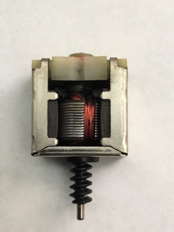

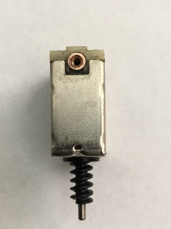

Een opa heeft mij gevraagd om een aantal oudere Fleischmann-locomotieven (eind jaren '80) na te kijken, zodat een kleinzoon er bij hem thuis mee zou kunnen rijden. De klus loopt voorspoedig, alleen kom ik nu een voor mij nog onbekende motor tegen uit een T3 die niet wil lopen. Het zal een koolborstelkwestie zijn, maar helaas is mij niet bekend wat daar in zou moeten. Wie kent de motor en kan mij verder helpen?

Zal wel 6518 zijn.
Maar ik zie het houdertje niet

Messing rondje, wat op de afbeelding te zien is.
Dat is de koolborstels houder voor de 6518

Ah, okay, ik dacht dat het zo’n hoekig ding was?

Nee Henk,
Daar passen gewoon de Spoor N koolborstels in.
Volgens mij kwamen de motoren alleen maar voor in de 4000 serie, de Zwarte Anna lokjes.

Dit ziet er uit als een Anna motortje. En die hebben geen losse kapjes om de koolborstels te monteren. Koolborstels zijn de standaard schaal N exemplaren, artikelnummer 6518.

De afbeelding laat duidelijk de koolborstel houder zien.
De FLEISCHMANN koolborstels 6518 zijn voor dit type motor dus gewoon uitwisselbaar.

De meer recente versies van het motortje hebben hoekige houders, ook bij de T3.

standaard anna-motortje dus anna-koolborstels. Geen T3-motortje, das groter.

Henk, ik wilde net zeggen dat je deze kapjes bedoelt:
Je was me voor.
En het is inderdaad een Anna motortje. Een T 3 / BR 89 motortje is groter en de commutatorlamellen (en dus de koolborstels) zitten aan de wormwiel zijde.

die kool borstels heb ik nog liggen en die passen in de messing houder die nog in de motor zit zoals Erwin dat zei.
Voor de zwarte Anna (zijn 3 verschillende motoren gemaakt)

Dank je wel voor alle reacties. T3 is inderdaad fout. Nu ik het lokje goed bekijk is het inderdaad een Zwarte Anna. DE koolborstels zijn nog verkrijgbaar blijkt.
