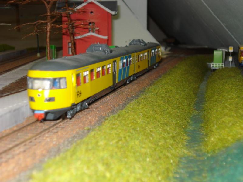

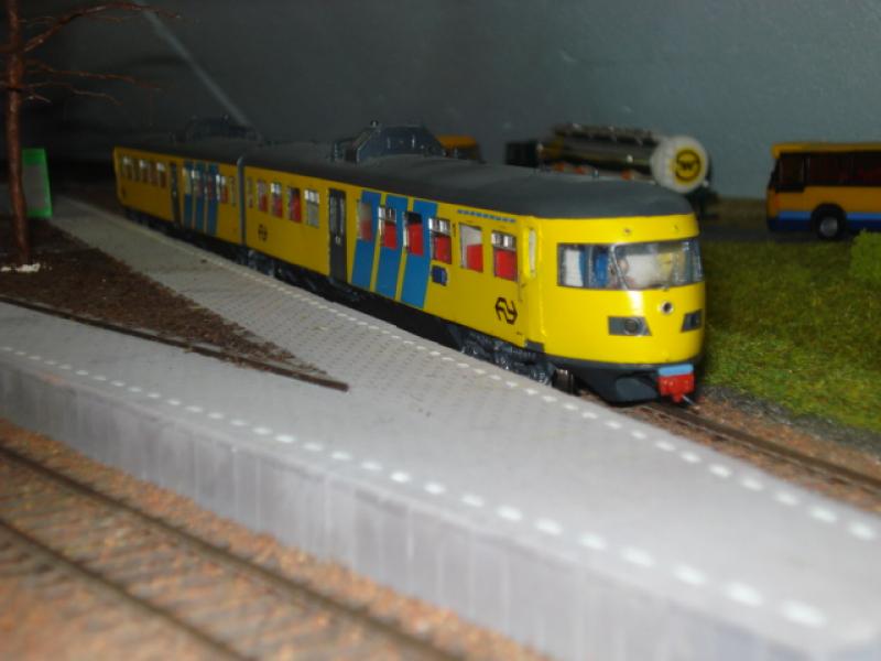

Ik vond de DKM toendertijd ook niet helemaal top en heb hem maar laten liggen. Ik heb toen zelf een geel grijze gebouwd uit styreenplaat ,een voorzetkop en daken van oude lima plan E rijtuigen.
En dit is het resultaat. Het vel rode station op de achtergrond is inmiddels door een bussie vol met polen onderhanden genomen.
Huup

Henk Jan dankje voor het compliment
Het perron is zelfgemaakt. Een houten lat diende als frame. De perronwanden zijn gemaakt van oude lammellen. Deze kunststof stoken hebben aan de zijkant een verdikt randje dit is de bovenste dikke rand van de perronwand geworden. Van 1 lamel kan je dus twee lange stroken op perron hoogte snijden. deze snij je weer in korte stukjes van de breedte van de perronwandelementen. die plak je dan tegen de houten lat. De tegelplaten zijn van het merk Auhagen. Eerst 1 rij tegels in de lengte langs de perronwand en dan de rest overdwars met om de rij een halve tegel die later wit kan worden gemaakt. Het is veel werk maar geeft een mooi resultaat

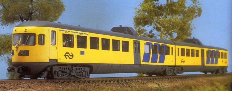

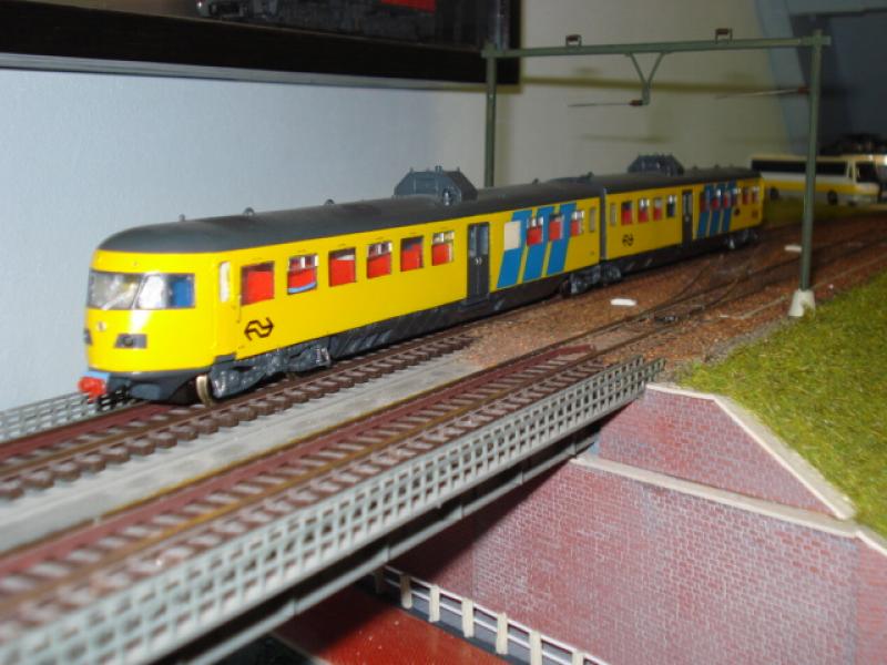

Aangezien Len de Vries veel mooiere modelfoto's maakt dan ik even een fotootje van hem geleend. Boven dien heeft hij een dijkje, Het Dijkje!
Treinstel 165
Ik heb voor dit model overal de onderdelen vandaan gehaald: Mat.'46 Lima: koppen, onderplaten en draaistellen, Lima Hondekop: zijwanden, Mastica plan E: daken en glaswerk, Fleischmann TEE-rijtuig: glaswerk. Dit model is in 1997 gebouwd en in 1999 volledig gestript, deels herbouwd en opnieuw gespoten, was nog niet helemaal tevreden. De foto is van vòòr de verbouwing. Binnenkort zal ik nieuwe foto's maken van het model.
