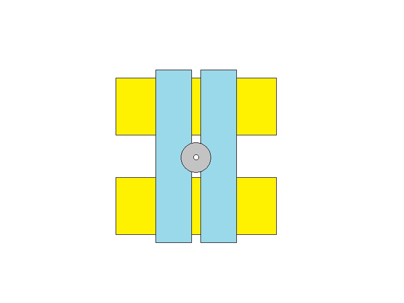

Een manier om het wat meer beheerst te doen dan wrikken met twee schroevendraaiers:
Op twee houten blokjes (geel) leg je twee stalen strippen (blauw). Het wiel ligt op de strippen en de tandwielkast bungelt daar onder, tussen de houten blokjes. Met een doorslag, of als je die niet hebt, een spijker, tik je de as uit het wiel.
