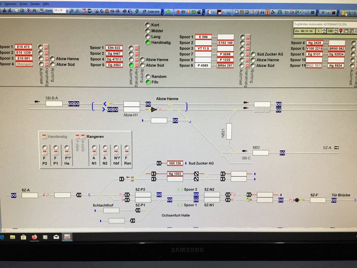

In de bijgevoegde afbeelding zie je mijn WDP gleisbild van dit deel. (onderaan)
Voor WDP heb ik alle seinen neer gezet om hiermee makkelijk te kunnen schakelen van rangeerrijwegen en dergelijke.
Nu ben ik benieuwd waar wat en hoe jullie de seinen neer zouden zetten.
Aan de rechterkant heb ik bijvoorbeeld door plaatsgebrek een rangeerstukje (wartesignal) voor alleen een loc met daarachter het inrijsein.
Dit is misschien te krap met de doorschiet veiligheid. Hoe zouden jullie dit oplossen?
Bij de ingang van het suikerfabriek terrein ligt een gleissperre. Verder wil ik op het terrein van de suikerfabriek geen seinen alleen handbediende wissels.
Ik zie nu net dat deze foto niet 100% up to date is alle hoofdseinen hebben een Zs1 gekregen zoals het inrijsein rechts.
Ik ben heel benieuwd of jullie met ideeën komen die ik niet heb bedacht.

Welkom op het forum! Ik heb even heel vlug naar je stationsschets gekeken (heb nu niet veel tijd). De hoofdseinen lijken me allemaal ok.
Er vallen een paar dingen op:
- Erg overdadig gebruik van Rangeerseinen Sh0/1. Die zijn niet overal nodig. Ruim de helft kan weg denk ik. Bij de suikerfabriek kunnen ze allemaal weg.
- Wartesignal Ra11 wordt niet gebruikt op hoofdsporen (waar dus ook treinbewegingen zijn). Alleen voor rangeersporen. Aan de rechterkant van het station kan hij dus weg. Bij mijn weten is het Wartesignal daar zelfs niet toegestaan.
Algemeen: het aantal rangeerseinen hangt af van de drukte in het station. Als het erg rustig is, kan alles mondeling en heb je dus helemaal geen rangeerseinen nodig. Die kosten geld en ook belangrijk: bij mechanische beveiliging moeten alle afhankelijkheden (beveiligingen) in de "hardware" worden ingebouwd. Dat is dus niet snel aan te passen en wordt alleen gedaan als het echt niet anders kan. Dus bij een druk treinverkeer met veel opeenvolgende treinbewegingen. Dan is snel rangeren belangrijk en worden ook rangeerseinen ingezet. Bij lichtseinen is het eenvoudiger, vandaar dat je bij lichtseinen ook veel meer Shutzhaltsignale Sh0/1 ziet.
Als ik tijd heb, zal ik er vanavond nog even beter naar kijken.

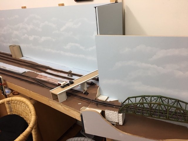

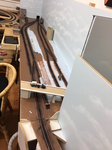

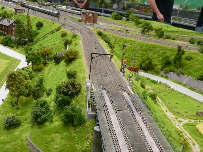

Dit Wartesignal bedoel ik. Deze foto heb ik genomen toen ik daar naar toe ben geweest
Ik heb even snel wat foto's gemaakt van de situatie.
Het idee is om het inrijsein voor het autoviaduct te plaatsen.
Als ik het sein bijvoorbeeld voor of in de tunnel zou zetten staat de achterkant van de trein in een wisselstraat.
En dan heb ik maximaal treinen van 150cm lengte en in de tunnel zit ook nog eens een wissel waar ik omheen moet werken.
Ik had gedacht dit met een uitzonderlijke situatie op te kunnen lossen.
Misschien het Ra10 bord vlak achter de wissel en dan rangeren met een speciaal bevel en Zs1 of iets dergelijks.

Tja, in eerste instantie dacht ik, je zet het inrijsein voor de brug (Sein moet goed zichtbaar blijven)
Maar daar zit alweer een tunneltje.
Dan zou ik het inrijsein toch direct na de brug plaatsen. Volgens mij is de brug aan de bovenkant open, dus qua zichtbaarheid moet dan kunnen.
Dan kan er net een kort rangeerdeel tot aan het inrijsein komen. De concesssie is dan dat je geen Ra10 plaatst of dit tegen het sein aan.
Over de wissels waar je trein op staat zou ik me geen zorgen maken. Volgens mij zorg je er namelijk toch al voor dat de rangeerbeweging (bijna) is afgelopen als de trein binnenkomt. Eventueel langer bezet houden van wissel in schaduwstation zou WDP toch goed voor je moeten kunnen regelen denk ik.

Het Wartesignal in Ottbergen is voor het sneller uitvoeren van een lokwissel en alleen bedoeld om een lok de opdracht te geven op te trekken naar z’n trein.

In jouw geval zou ik het inrijsein helemaal weglaten, omdat er te weinig ruimte is. Het staat dan (in gedachten) aan de andere kant van de tunnel.
Wil je toch perse een inrijsein plaatsen, dan zou ik hem tussen boogbrug en viadukt plaatsen. Het Ra10 bord kan dan enkele centimeters voor het sein staan. Je hebt dan welliswaar geen doorschiettraject, maar dat lijkt me optisch beter dan een Ra10 bord bij het wissel dat dus telkens voorbij wordt gereden.

Bedankt voor al het meedenken met de eigenlijk te klein opgezette rechterkant. (tja keuzes)
Ik heb erover nagedacht en ga het inrijsein tussen de staalbrug en het autoviaduct zetten.
Ongeveer onder het autoviaduct het bordje Ra10. Dan kan ik nog net een loc omlopen.
Bij grotere rangeerbewegingen zal ik via de andere kant moeten of een speciaal bevel aanvragen bij de fahrdienstleiter om door het inrijsein heen te rijden.
Beide stationssporen krijgen aan beide zijden een armhoofdsein met Zs1 en ervoor een sperrsein Sh0/1.
Het spoor dat naast het inrijsein ligt krijgt een Sh0/1 sein voor flankshutz.
Het slachthuis krijgt bij de ingang een hekwerk met een Sh2
De suikerfabriek krijgt een sperrsein Sh0/1 en daarachter een gleissperr voor eventueel loslopende wagens.
Volgens mij heb ik het dan zo goed mogelijk opgelost?
P.s. de Zs1 gebruik ik als er storing is in de beveiliging.
Ik heb in WDP een simulatie gemaakt van een dergelijke storing.
Dan moet je met de hand de wissels goed leggen en de trein Zs1 geven om te mogen vertrekken.
Groeten Martin
