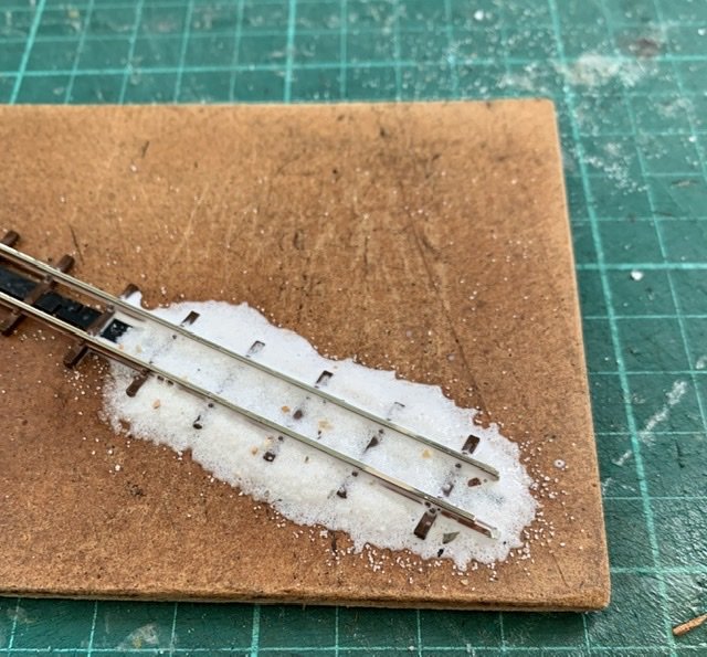

Nu de aansturing compleet is ben ik begonnen met de aankleding. Eerst de rails maar schilderen. Roest kleur van valejo.
Een test stukje gemaakt om het balastten uit te proberen. Omdat het een smalspoor baantje is gezeefd schelpenzand gebruikt. Heb de tips op het forum gevolgd het eerst goed nat gespoten en daarna in gedruppeld met water en houtlijm.
Ben benieuwd hoe het er uit komt te zien.

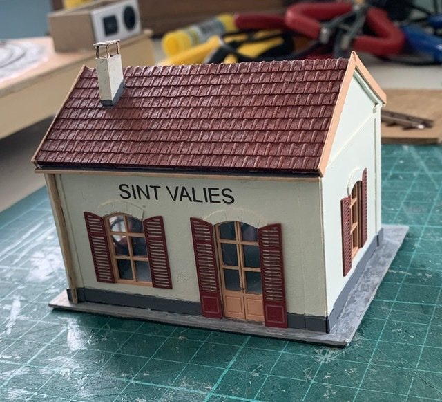

Eerst was het plan deze baan alleen als test te maken, maar heb toch besloten de baan helemaal aan te kleden.
Het wordt een smalspoor baantje in een park. Niet naar een bepaald voorbeeld, maar gewoon wat me leuk lijkt.

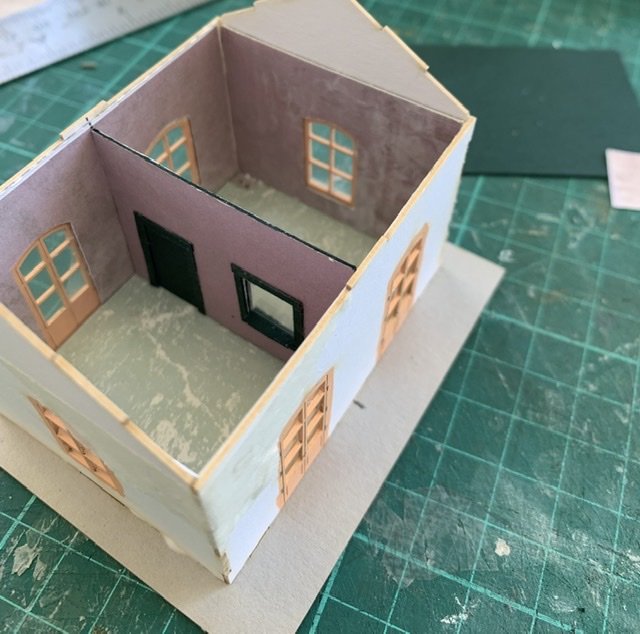

Als eerste maar een klein stationnetje maken in de bocht. Een lasercut setje gekocht en in elkaar gezet.
De binnen muren bekleed en een extra binnenmuur geplaatst van karton met een loket. Later misschien ook nog een interieur in maken.
Het model had geen dakgoot en dat vond ik een beetje onaf er uit zien, dus maar een dakgoot en regenpijpen toegevoegd.
Na het schilderen heeft mijn vrouw de naam uitgesneden op de cameo en opgeplakt.
Ben er best blij mee

JurS
Berichten: 218
Swindon, UK
Re: Sint Valies (Testbaantje in een koffer, h0f)
13 June 2020, 19:46:30 »
Welke kit is dat stationnetje? Ik vind het leuk.
Groetjes, Jur
minibart
Berichten: 48
13 June 2020, 20:31:31 »
Het is 110201 - Halte Stamperia van faller.
