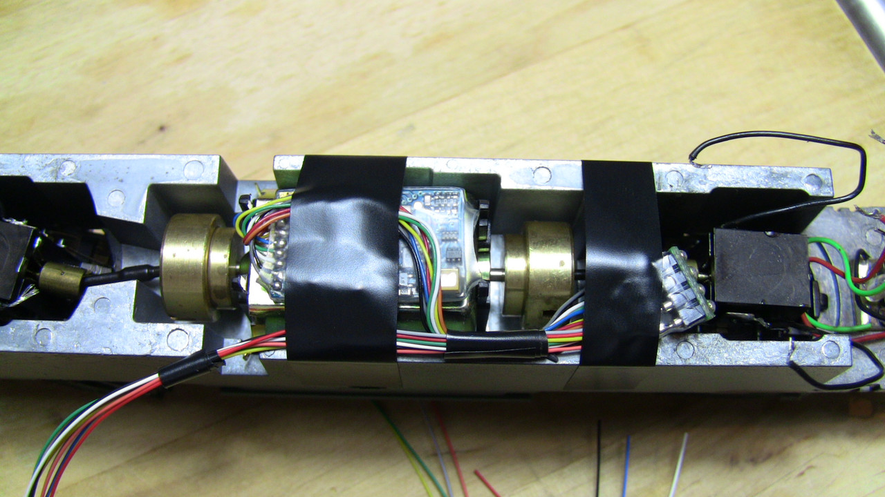

Ik heb deze ESU decoderadapter in een oude rivarossi ingebouwd, en er een 8-pins lokpilot decoder ingeplugd.
Ik kan het aanraden, ik ben van plan in de loc eens een loksound te plaatsen, dus nu is de decoder snel te vervangen.

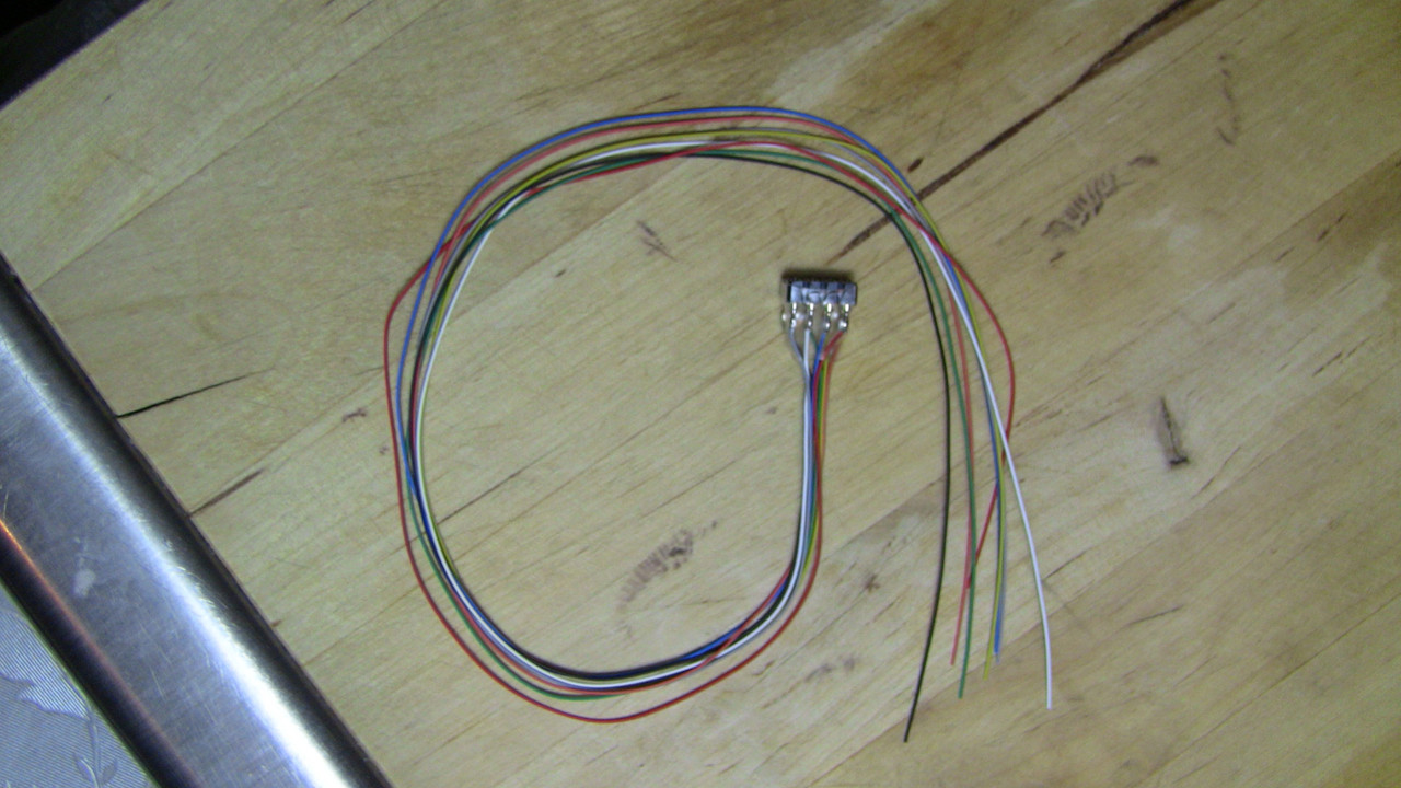

Ja zoiets bedoel ik, volgens mij is adapter niet het juiste woord en moet ik dit hebben als ik de post hierboven goed begrijp:
De draden zijn dan om aan de loc te monteren en dan kan de decoder in de houder
Klopt dat?
