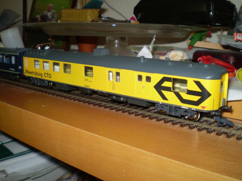

Beste Bart,
Even een update. Volgens mij is een CTO een plan D rijtuig, die wel vaak vergezeld was van een gele plan E voor metingen. Maar misschien heb ik het wel niet bij het recht eind. Dit is in elk geval een CTO:
Gebouwd uit een Kleinspoor kit.
Ivo

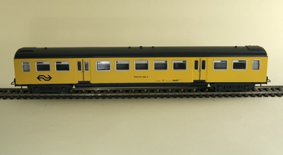

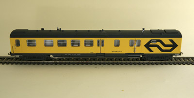

Goed, het moge duidelijk zijn: Artitec. Dan wordt het een kwestie van budgetteren, want eigenlijk zou ik dan misschien twee van die bakken willen hebben. Deze:
en misschien deze ook:
(Plaatjes zijn gejat van deze pagina van Sleutelspoor.)
Dus dat moet nog even in beraad gehouden worden, maar aan de andere kant zal Artitec de komende jaren nog wel met sets Plan E op de markt komen, dus acute haast is er ook weer niet.
