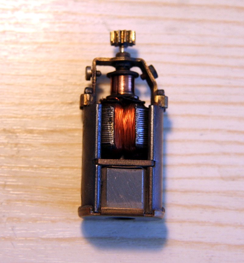

Ik heb hier een motor uit een Trix Express locomotief die weliswaar liep, maar enorm rookte. Ik heb het ding eerst maar 'ns grondig schoongemaakt, waarna hij niet meer liep, en ook niet meer rookte. Ik verwacht ergens kortsluiting, maar als ik de spoelen van het anker doormeet, krijg ik weerstandswaarden van 1.0 Ohm, 1.2 Ohm en 1.8 Ohm, en die lijken me allemaal veel te laag. Kan ik hieruit concluderen dat de motor op meerdere plaatsen is doorgebrand, en als total loss beschouwd moet worden?

Foto van het anker en wikkelingen

Hmmm... ik mis ergens een werkwoord en een vraagteken
Enfin, komt'ie.

Ik mis koolborstels...

Ik heb de kale motor doorgemeten, zonder koolborstels, motorschildje, toeters of bellen...

Wikkelingen zien er goed uit (Tenminste als alle drie de zijden er zo uitzien.). Spleet tussen de lamellen van de collector heb je keurig schoon gemaakt. Kleine weerstandswaarde is niet gek. Motorstroom wordt hoofdzakelijk begrenst door de tegen EMK. Ik zou zeggen borstels er in en nogeens proberen!

Wat me bevreemdt is dat bij soortgelijke motoren de weerstand iets van 8 Ohm bedraagt, en niet zoveel varieert...

Variatie van 1,0 naar 1,8 valt binnen de toleranties. Heb ik geen problemen mee. Waarde wel, is inderdaad aan de lage kant. De door jouw gesuggereerde 8 ohm is wel normaler. Toch gewoon proberen.

De drie draad aansluitingen op de drie lamellen zijn die goed niets weg gesmolten.
Probeer die aansluitingen opnieuw van soldeer te voorzien,kan zijn doordat de motor heet geweest is dat die verbinding niet meer goed is.

Misschien een stomme vraag van mij, maar als de koolborstels weer teruggeplaatst zijn, loopt de motor dan?

Je kunt nooit de weerstand van één wikkeling meten zonder ze los te solderen. Bij een 3-polig anker zitten de 3 spoelen in een driehoek geschakeld, je meet altijd de weerstand van een combinatie van 2 spoelen in serie en daarmee 1 spoel parallel.

Inderdaad, maar als je drie verschillende metingen doet moet er wel telkens dezelfde waarde uitkomen. Als een van de spoelen stuk is zie je dat meteen.

@stoombr38: da's wel een heel gepriegel, ik zal ze eerst 'ns proberen door te meten. Echter, als deze verbinding niet goed is, dan verwacht ik een te hoge weerstand?
@zuylen: nee, de motor loopt niet.
@72sonett: mogelijk, maar de weerstand over twee contacten op de collector zou vergelijkbaar moeten zijn, met elkaar en met die van een soortgelijke motor?
