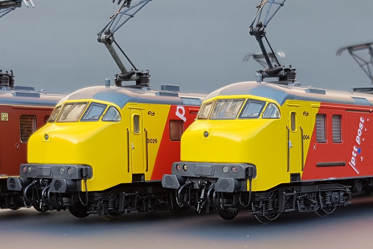

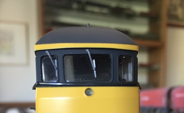

« Reactie #90 Gepost op: 23 May 2020, 11:48:34 »
Ziet er weer prima uit Jamie.
Helaas vallen die ruitenwissers een beetje uit de toon.
Zeker met die foto's van dichtbij.
Dit is overigens een kwaaltje bij heel veel modellen.
Mvg, Erich

« Reactie #91 Gepost op: 23 May 2020, 14:36:33 »
Mooi Jamie, misschien ook nog het gat voor de opstaptrede dichtmaken?
Heb je ook nog een foto van de bestemmingsaanduiding met de decal van Märklin/Trix?
Met vriendelijke groet, Bart

Re: Imitatiekoppelingen modellen aanpassen/verbeteren
« Reactie #92 Gepost op: 23 May 2020, 15:51:00 »
@Deetrein Ja helemaal waar,aangezien er 2 verschillende ruitenwissers op moeten niet makkelijk te vinden.
Ik probeer een Artikelnummer van de versie van Márklin/Trix DDar ruitenwissers aan te komen alleen krijg ik dat niet gevonden.
Misschien iemand mij daar aan kan helpen?
@Bart Zegers Dat gat dichtmaken is een goed idee (y)
Bestemmingsaanduiding van de Márklin/Trix zijn ongeveer 2mm te klein/smal om te gebruiken voor de DDar en IRM.
Dus die blijven even op zwart beeld staan tot ik wat anders heb gevonden ;)
Op de Rivarossi motorbak MDDM past het wel aardig.
Hier de maten.
Misschien iemand die deze bestemmingsaanduidingen wel in de goede maat heeft zodat ik ze over het zwart gestifte gedeelte kan zetten?
Mvg Jamie
« Laatst bewerkt op: 23 May 2020, 16:16:07 door Jamie »

Jamie
  • Berichten: 1448
« Reactie #95 Gepost op: 27 May 2020, 20:33:17 »
Hallo Jamie, ik zit te genieten van jou aanpassingen, zeer mooi. Heb alleen een vraag over je motorpost. Waarom heb je daar aan de zijkant van de neus de hoogspanningskabel niet met de houder erop gezet? Dit is de zelfde houder als welke je op de andere modellen gebruikt.
Verder kan ik alleen maar roepen: Ga zo door, ga zo door !!
Groeten Jan
Ik heb het toch met de tip van Deetrein kunnen maken (y)
De gouden tip was inderdaad met een Föhn het plastic te verwarmen en daarna te verbuigen.
Handboortje 0,8mm was perfect om de roco hoogspanningskabel in het gat vast te drukken zonder lijm.
Dit is het resultaat geworden.
Mvg Jamie Diks
« Laatst bewerkt op: 27 May 2020, 20:37:09 door Jamie »

  • Berichten: 22490
« Reactie #102 Gepost op: 05 August 2020, 18:19:11 »
Misschien nog een aardige suggestie. Recent heb ik wat ruitenwissertjes overgenomen van Eric Pincé. En deze vind ik goed ogen op de mDDM. In ieder geval beter dan de grove exemplaren die Limarossi zelf meeleverde. Ik weet niet met zekerheid op welk model ze eigenlijk horen, maar Eric is hier op het forum actief onder de naam bollen neus.  :)
  • Bestuur
  • Berichten: 4246
« Reactie #103 Gepost op: 06 August 2020, 09:19:20 »
Geen idee van merk?
  • Berichten: 22490
« Reactie #104 Gepost op: 06 August 2020, 09:44:37 »
Roco, aldus het aanbiedingsbericht van Eric.
Ze zijn er in zwart en lichtgrijs en dan ook hog twee typen. Ik heb een zakje met een dozijn wissertjes of zo overgenomen en daarin zaten precies vier bruikbare voor een mDDM-stam. Dat is toch een leuk toeval.  :)
