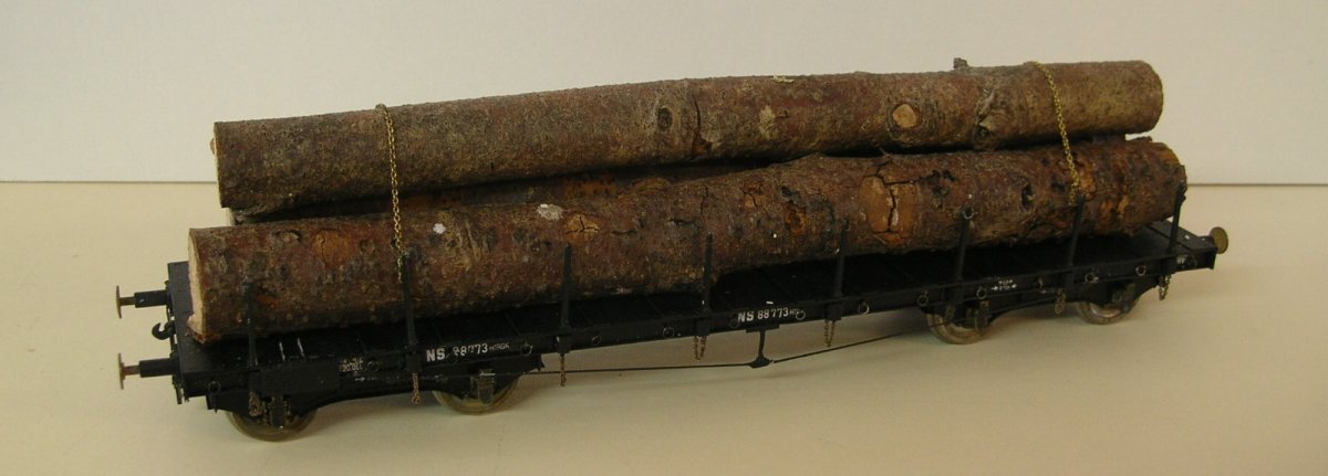

Ik heb er een klaar en 'n ander ligt (als etsplaat) nog in de doos.
Bijgaand mijn exemplaar met lading.
Peter

Leuke lading Peter, ik zoek ook nog iets moois .
