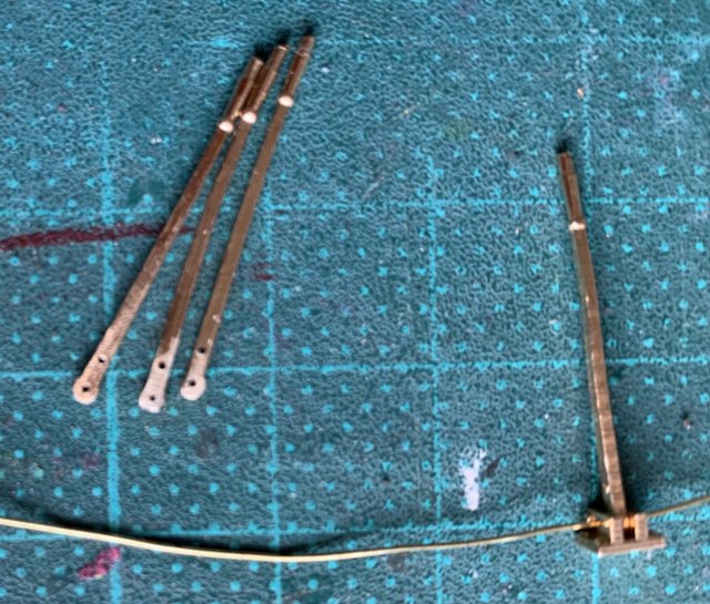

verder mer de oersik, de koppelingen.
Hier wel, alle vouwnaden aan de binnenkant.
Fotos zeggen meer dan woorden, enige opmerking, pas op met soldeer, je soldeert snel alles vast..
Eerst de handels van de gietdelen, ipv uit de ets.
Uiteraard moet alles kunnen bewegen, wil het werkend maken.... (ja, al dan niet mbv servo's..)

Met die gietdelen ziet 't er allemaal net even wat beter en mooier uit
Peter
Berichten: 1535
Re: Oersik etsplaat spoor 0 van Erwin, beginnersbouwverslag
Reactie #228 Gepost op:
07 August 2020, 13:29:45 »
ja, klopt, de gierdelen zijn net wat mooier (dikker) dan de etsdelen. Alleen jammer dat shapeways zoveel eraf schuurt met nabewerking. Liefst zou ik ze met de resten gips erop hebben, maar helaas, dat kunnen ze niet.
De werkende koppeling is te maken, met veel gedult. Ik heb hiervoor een dun buisje gebruikt, met een draad erin. De draad soldeer je vast aan de buitenkant, buisje los, daar soldeer je de ovalen onderdelen aan, waarmee de koppeling aan de handels vast zit...
afdicht plaatje als laatste op buitenkant frame solderen, met heel weinig soldeer, eventueel gaatje boren voor klinknagels.

Soms zijn het de kleine dingen die het doen, de handvaten van Shapeways hadden nog een paar gaatjes nodig, die onderste zijn voorhanden maar moeten geruimdt, de bovenste moeten nog geboord worden, daar zit alleen een putje. Met een 0.4 mm boortje,... na een avond
eindigend met het boortje in mijn vinger.
Gisteren een nieuwe poging. Het messing van shapeways is harder als normal plaat messing. In een opwelling een drupje boorolie gebruikt en het ging plotseling een stuk beter.
(ps ja ervaren bouwers weten dit waarschijnlijk, wel maar beginners moeten het ook eerst gehoord hebben
Dus uiteindelijk alle gaatjes.
Nu ben ik op zoek naar het tegenstuk van de bovenste gaatjes, de stang die door het gat verdwijnt. Daar zit een U stuk aan, maar waar zit dit op de etsplaat
of mis ik iets
ps eerst maar eens me aan de hijsogen wagen.
gr Joke
