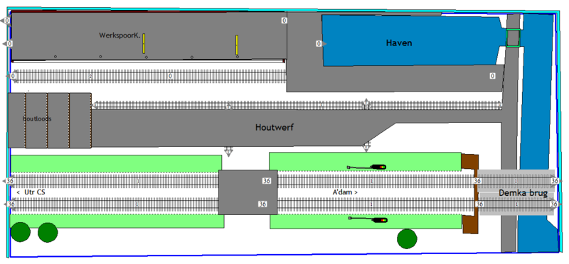

Zo verder gaande met de vormgeving van het Werkspoorpand.
Ik heb de module verkeerd ingedeeld. Te gedrongen. Kennelijk toch verkeerd gemeten (valkuiltje van mij)
Nu wel juist gemeten en toen kreeg ik er een ruime 20 cm bij op de Mock-up.
Het maakt dat ik de module net iets anders kan indelen waardoor net even beter alles past.
Zelfs de Demka brug in zijn geheel.
Nog steeds de standaard Bnls-maat.
Nu ziet de plattegrond er zo uit:
Toch heel andere indruk.
Het Werkspoorpand krijgt een lengte van 60 cm  !
Diepte van 10 cm.
De exacte hoogte hangt nog even af van de werkzaamheden aan het glaswerk maar wordt nu al 20 cm.

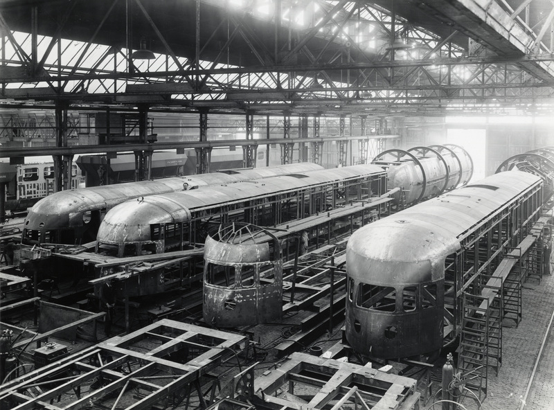

Geinspireerd door de vele industriële taferelen die ik gezien heb leek het me een gaaf idee om de werkhal zonder muren te bouwen.
Er werd materieel gebouwd, hoe mooi is het als je een stukje naar binnen kan kijken.
Dus geen wijziging van plan, alleen maar uitbreiding en helder krijgen van ideeën.
Een impressie van een hal:
Bron: HUA, Catalogusnummer 804586.
Wil nog niet zeggen dat het zo wordt maar voor de indruk.
