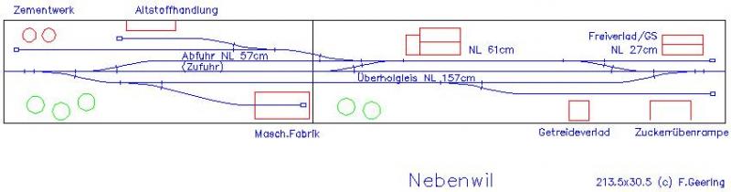

Hieronder een impressie van wat mogelijk is op dit oppervlak in TT:
In schaal TT kun je op dit oppervlak wel een erg leuke rangeerbaan neerzetten natuurlijk, maar het is maar waar ArtMan van houdt ;).

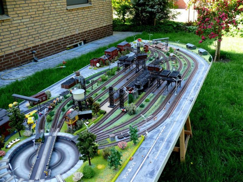

En wat dacht je van een draaischijf erin? En idd een industrie baan maken? Waar wat diesels en stoomlocs rijden met wat goederen. En dan een klein zijlijntje ergens een tunnel die heen en weer pendelt? Is vast wel mogelijk op 4,2m bij 35cm.
Dan zou ik het niet digitaal aansturen maar gewoon een pendelaansturing nemen. En dan verder zelf de draaischijf electrichbedienen en de treinen aansturen met een schakelbord.
