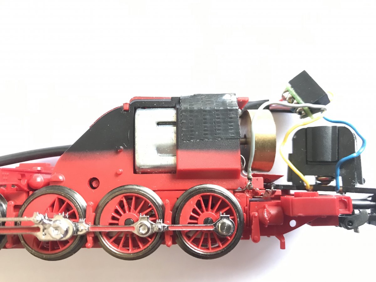

Wegknippen.
Maar goed, alleen als die extra condensator er is.
Jos Schnitzler
Berichten: 249
ex-docent mvt / tekstschrijver / verhalenverteller
Re: Piko BR 82039, rijdt analoog, maar niet met ESU decoder?
Reactie #18 Gepost op:
19 January 2020, 13:42:01 »
Oei, wegknippen. Eventueel (tijdelijk) overbruggen kan niet? Volgens mij maar 1 condensator (
url=https://images.beneluxspoor.net/bnls/8D9FF59A-7E19-4788-A617-CF39B309CBB4_1_201_a.jpeg]
[/url]
trabiarie
Berichten: 232
Reactie #19 Gepost op:
19 January 2020, 18:22:03 »
Hallo Jos
Is het al gelukt met het verwijderen van de condensator ? Anders zou ik als de lok van mij was , de stekker van de decoder afknippen en de draden direct op
de punten solderen , laat wel de snitstelle leeg , als ik het zo zie kun je overal vrij redelijk bij. Je zou dan alleen eerst de rode,zwarte en de motor aansluiting oranje en grijs kunnen solderen en dan kijken of hij werkt, de verlichting kan dan alsnog. De garantie van de esu blijft behouden ook al knip je de stekker eraf.
vr groet Arie

Nog niets verwijderd. Daar wacht ik nog ff mee. Eerst eens kijken of de Uhlenbrock wil werken. Heb de pinnetjes iets bij gebogen. Er zit overigens maar 1 condensator in en dat zou zo te lezen geen probleem moeten opleveren.
Groet’n.

Zit er meer dan één condensator in? Ik zie niks geks.
Jos Schnitzler
Berichten: 249
Reactie #22 Gepost op:
19 January 2020, 22:56:06 »
Ik zie er maar 1. Ook in de onderdelenlijst niet meer te bespeuren. Dus?

Probleem inmiddels heel eenvoudig opgelost: even de pinnetjes van de stekker verbuigen en de Uhlenbrockbleek het te doen. Niet echt slim van mij om dit niet eerder te proberen.
Bedankt voor alle fijne reactie. Groet, Jos

Mooi dat hij het weer doet waarschijnlijk ook met de esu als je deze iets verbuigt.
