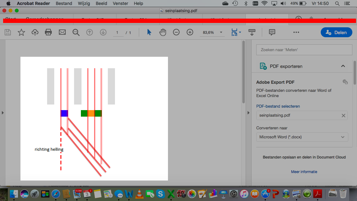

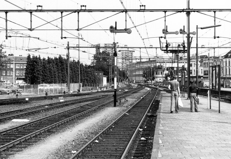

Ik ben bezig met ontwerp van baan en wil ook een bordesarmsein en normale licht hoofdseinen plaatsen
in bijgaand schema zie de sporen (grijs = perron) waarbij de rijrichting van boven naar beneden is.
Op het blauwe vlak wil ik een bordessein plaatsen zoals op de foto, groen zijn licht hoofdseinen en oranje een dwergsein.
Doet dit de werkelijkheid veel "geweld" aan?
« Laatst bewerkt op: 03 January 2020, 15:04:32 door Bert van Gelder. Reden: Titel aangevuld »

Hoe het met armseinen zit weet ik niet. Maar de lichtseinen moeten allemaal dwergseinen zijn. Ze leiden nl. allemaal naar een afbuigend wissel waarvoor een snelheidsbeperking geldt. Een dwergsein betekent automatisch: niet sneller dan 40km/u.

Dit doet zeker geweld aan de werkelijkheid. Een geheel emplacement werd in een keer voorzien van lichtseinen. Er zijn wat uitzonderingen (zoals iedere regel), maar waren technisch verklaarbaar (en economisch). Je haalt zelf een voorbeeld daarvan aan (Utrecht GE).
Dus of alles arm of alles lichtseinen.
Wat betreft de soort lichtsein. Alle seinen kunnen normale hoge lichtseinen zijn en dat dwergsein kun je weglaten. Een rangeeropdracht mag/kan ook met een hoogsein gegeven worden. Gewoon geel knipper.

Ik kijk dan naar de situatie in Vlissingen. Daar zijn alle seinen van de perronsporen naar buiten dwergseinen, zelfs bij een situatie waarbij geen afbuigend wissel wordt gepasseerd. Als je in zo'n situatie hoofdseinen plaatst dan moeten die ook een cijferbak hebben om de snelheidsbeperking aan te geven. Een dwergsein is dan een goedkopere oplossing en wat mij betreft is daar niks mis mee. De zichtbaarheid lijkt me ook geen probleem. Als het dwergsein zo is geplaatst dat de vertrekkende machinist het kan zien dan is het toch goed?

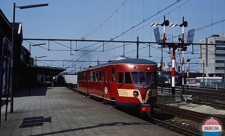

Bij gebruik arm en lichtseinen pas ik even artistieke vrijheid toe. Zo'n armsein heeft toch wel iets nostalgisch.
Het bordes armsein schijnt ook op die plaats te kunnen mits voorzien van pijlen op welk spoor het sein betrekking heeft.
Nog even een plaatje van mijn persoonlijke inspiratie bron (geleend via google, bron Jopp Munner)

overigens valt me nu pas op dat dat de paal van het bordessein rood/wit geblokt is (i.p.v. zwart/wit). Is daar een reden voor?

Ja. Rood/wit bediend sein. Zwart/wit automatisch sein.

Nee rood/wit betekent dat dit sein ook voor rangeer bewegingen bestemd is.
Anders moet er een vaantje of rangeerpaallantaarn bij geplaatst worden.
