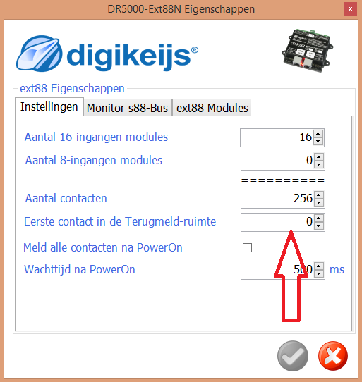

Mijn vraag zou dan ook zijn of er nu automatisch doorgenummerd wordt vanaf het eindadres van de 4088LN, dat lees ik niet in de handleiding.
Er wordt niet automatisch doorgenummerd. Dat moet je zelf even instellen anders heb je overlap. Je geeft het aantal S88 in en op welk nummer het eerste contact van de eerste module valt.
Gr, Ben.

« Reactie #6 Gepost op: 24 December 2019, 11:39:56 »
Ok, dan geldt wat Ronald beschrijft en het aantal S88 modules in mijn plaatje zet je op nul.
Gr, Ben.

Eh, dat staat hierboven toch precies beschreven hoe je dat doet.
De 4088LN geef je een startadres.
De 4088CS kan je niet programmeren.
In de DR5000 geef je op hoeveel contacten je in totaal hebt.
Precies zoals het ook in de handleidingen beschreven staat  :angel:
