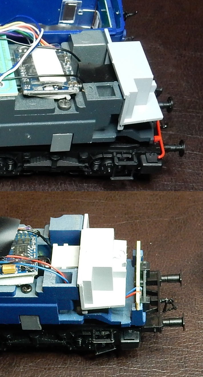

Onderstellen Roco NS 1100 met en zonder botsneus
« Gepost op: 03 December 2019, 11:03:10 »
Wie weet in hoeverre de onderstellen hetzelfde zijn van deze 2 versies van de Roco NS 1100?

Die zijn verschillend. Onder zie je de botsneus, daar hebben ze een stukkie aangezet vanwege het led printje.

Even een uitleg op deze vraag van de draaistellen voor een ROCO NS 1100.
De draaistelhouders van beide modellen zijn gelijk, maar bij de botsneus NS1100 zit in de gaten die bestemd zijn voor de buffers, een verlengde
bufferbalk als los onderdeel gemonteerd, om daarna de buffers in de verlengde bufferbalk te monteren.
Omdat de draaistelhouders 124125 van de NS1100 met botsneus niet leverbaar zijn, kun je de draaistelhouder 113722 van de NS1100 zonder botsneus gebruiken.
Hopende het een beetje duidelijk te hebben uitgelegd.

bij de botsneus NS1100 zit in de gaten die bestemd zijn voor de buffers, een verlengde bufferbalk als los onderdeel gemonteerd, om daarna de buffers in de verlengde bufferbalk te monteren.

Dank beiden. Het ging mij erom om te weten of ik een onderstel van een botsneus onder mijn oude 1100 zonder botsneus zou kunnen zetten. Nu dat is duidelijk, nee dus.

En waarom niet?
Heb uitgelegd dat het dezelfde zijn.

Bedoeld wordt het frame Erwin, niet de draaistellen.

Inderdaad Ben, dat bedoelde ik. Dank!

Aha! heb ik mij laten verleiden door te denken dat je het draaistelgedeelte bedoelde als onderstel.

En als je de verlengde bufferbalk en dat extra stukje voor het LED printje eraf haalt?
