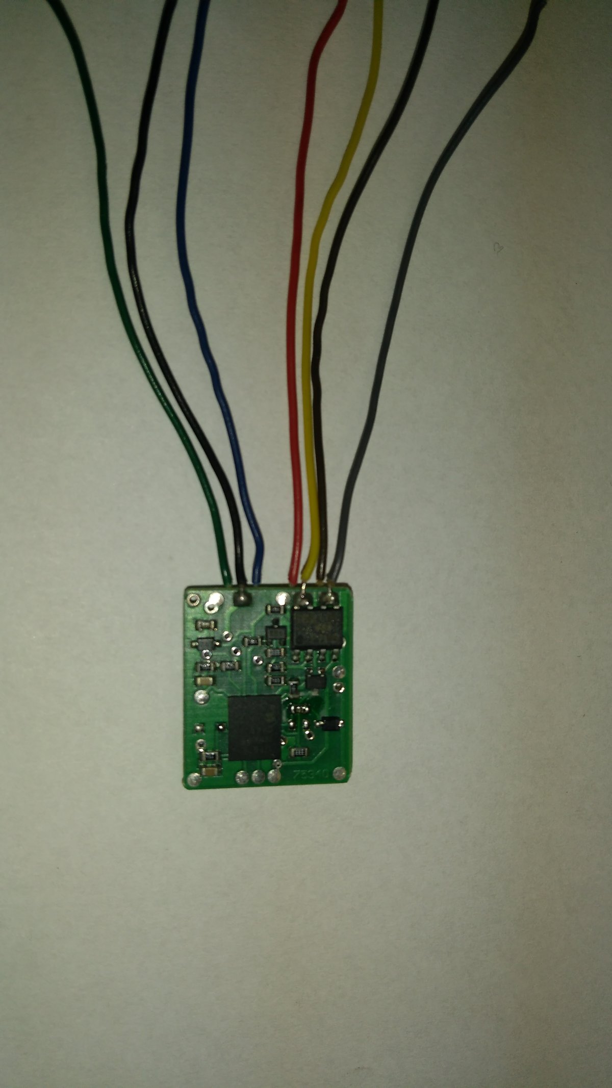

Hallo forumleden,
ik heb een decoder gekregen met een nummer 75340 zonder een beschrijving daarbij, zijn er forumleden die mij kunnen zeggen wat het voor een decoder is en welke kleuren gebruikt worden voor het aansluiten.
Ik heb de rode en de zwarte draad aangesloten op mijn TC om deze te laten uitlezen maar de TC gaf aan, kortsluiting.
Mijn hoop is dat er iemand zegt, dat is die en die decoder want weggooien kan altijd nog en niet geschoten is altijd mis.
Groet Frits

« Reactie #1 Gepost op: 20 November 2019, 21:03:59 »
Het artikelnummer lijkt een typisch Uhlenbrock nr.
Google daar even op of je een handleiding kan vinden want op de Uhlenbrock site vindt ik die niet direct.
Gr.
Eric

« Reactie #2 Gepost op: 20 November 2019, 21:05:30 »
hoi,
Als het nummer correct is dan is het een Uhlenbrock 75340. Zie ook dit draadje voor wat meer info: Decoder vraag voor Lux slijpwagon: Uhlenbrock 75340
Groet Ronald.

« Reactie #3 Gepost op: 20 November 2019, 21:27:04 »
Hallo Eric en Ronald,
Ben de hele avond al aan het zoeken maar helaas, wat mij ook raar over komt is dat de kleuren van de draden niet overeenkomen met een DCC decoder.
Als ik zou weten welke draden aan de programmeer rails moeten komen dan kan ik de gegevens uitlezen, met de rode en de zwarte wat bij DCC normaal is lukt het niet.
gr Frits

« Reactie #4 Gepost op: 20 November 2019, 21:45:19 »
Zal wel het oude kleurenschema zijn. Dan zal het wel "bruin" en "rood" zijn voor de signaal aansluitingen. Groen en blauw voor de motor.

Hoi Ronald,
Ik heb de vraag ook bij Uhlenbrock neer gelegd, nu maar hopen dat zij iets hebben.
Ik zal jouw suggestie morgen eens proberen wat de railaansluiting betreft.
gr Frits

Ronald,
Bruin en rood is dat de railvoeding?
Frits

« Reactie #7 Gepost op: 20 November 2019, 21:56:26 »
Verder zoeken leverde dit op https://picclick.de/Uhlenbrock-AnDI-75340-Digitaldecoder-MM-Analoger-Fahrtrichtungsumschalter-113143298042.html
Een Motorola decoder en ook geschikt als rijrichtingsschakelaar dus.
Enkeltje kliko  ??
Gr.
Eric

« Reactie #8 Gepost op: 20 November 2019, 22:04:35 »
Die dingen zaten vroeger in Piko drieraillocs. Nogal basaal.

« Reactie #9 Gepost op: 20 November 2019, 22:12:55 »
Ja, dat was vroeger de kleurcodes van Uhlenbrock.

« Reactie #12 Gepost op: 21 November 2019, 09:16:30 »
Was een krijgertje dus nog geen man over boord.
gr Frits

Re: Decoder 75340, wie weet meer over deze decoder?
« Reactie #13 Gepost op: 21 November 2019, 09:19:24 »
Zo juist een antwoord van Uhlenbrock gekregen dat het nummer 75340 niet bij hun bekend is.
gr Frits

« Reactie #14 Gepost op: 21 November 2019, 09:38:20 »
Deze decoder is van Uhlenbrock. en zoals eerder genoemd een AnDi75320 (omschakelaar.)
Er is een PDF bestand: https://www.uhlenbrock.de/de_DE/produkte/prodarch/I000C327-002.apd/Bes75320.pdf
Mvg Ab
