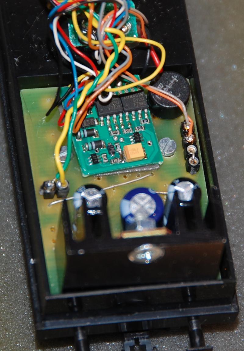

Hallo allen,
Ik heb een poosje geleden tweedehands een Lux slijpwagon gekocht. Catalogus nummer 9011
Dit is een tweerail analoog model. De vorige eigenaar heeft deze laten digitaliseren bij een modelspoorwinkel.
Ik was al langer naar een drierail model op zoek maar kon die niet vinden. Toen ik deze te koop zag staan heb ik de verkoper gevraagd of er een multiprotocol decoder in zat. Ik hoef er dan alleen maar een sleper onder te zetten.
De verkoper gaf aan dat het en multiprotocol decoder betrof en dat mijn ombouw actie dus een probleem zou zijn.
Ik heb de wagon bij de verkoper zien rijden dus de decoder is in orde.
Thuis heb ik de wagon direct op de rollenbank gezet maar de decoder geeft geen krimp.
Nu kunnen er volgens mij twee dingen aan de hand zijn:
  • De decoder is toch geen multiprotocol. Ik moet m'n mrdirect pc dan eerst optuigen voordat ik dat zeker weet ::) Mogelijk kan iemand de decoder herkennen (zie hieronder)
  • In de decoder zit nog een printje met een gelijkrichter en nog wat componenten, kan die problemen geven?? Het model is van origine natuurlijk tweerail. Kan iemand hier antwoord op geven?
Het zou mij al helpen als ik weet welke decoder het is. Zie hier een foto:
Alvast bedankt voor de reacties!
Koen

Het lijkt een beetje op een Lenz (Silver/Gold) decoder van een paar jaar terug maar kan het mis hebben natuurlijk. Ik zou het toch eens uitzoeken via jouw MRDirect mogelijkheid. Ben je niet bang dat de slijprol zich vastgrijpt in de puko's. Ik heb weliswaar een tweerailmodel maar volgens mij zijn de slijprollen gelijk maar ook dat weet ik niet zeker. Ik vermoed dat die print met componenten bedoeld is voor de sturing van de "gelijkstroommotor"?
Succes met het uitzoeken en ik hoop dat je het werkend krijgt.

Het is zeker geen Lenz Gold/Silver, ook geen LE1025/24, als het überhaupt een Lenz is moet het een ouder type zijn.
Kan je CV8 niet uitlezen om de leveranciers ID te achterhalen?
Een lijst met die ID-codes vindt je o.a. hier:
http://wiki.modelspoorwijzer.net/index.php/Locdecoder#Fabrikant-_en_typenummer

Bedankt voor de reacties.
Ik had ook al zitten zoeken met Google image search op alle bekende merken maar niets kunnen vinden. Vandaar ook mijn bericht hier.
Ik vond het ook het meest op een Lenz lijken maar kon niet precies dezelfde vinden...
Dus mocht er nog iemand iets weten...
Helaas heb ik geen mogelijkheid om CV's uit te lezen. Ook MrDirect kan dat niet standaard.
Als niemand het weet moet ik op zoek naar iemand die een centrale heeft die dit kan.
Over die borstel en puko's. Daar had ik nog niet over nagedacht. Heeft een Lux drierail model een ander soort borstel?
Koen

Ik ben eruit! Althans, gedeeltelijk...
Ik heb de decoder voorzichtig losgemaakt van het dubbelzijdig tape.
Op de onderkant van de decoder stond het magische nummer 75340!
En jawel, daarmee kwam ik erachter dat het een Uhlenbrock 75340 decoder is...
Maaaaaaaar helaas lijkt er op internet bar weinig info over deze decoder te vinden te zijn.
Ik zoek nog verder maar als iemand meer info heeft over deze decoder dan hou ik mij zeer aanbevolen!
Nu ben ik in het algemeen niet zo enthousiast over Uhlenbrock decoders maar voor een slijpwagon zijn ze mogelijk goed genoeg...
Koen

Ik begin nu toch te twijfelen of dit wel een echte Uhlenbrock is.
Op internet kom je wel wat dingen tegen zoals ebay advertenties (http://www.benl.ebay.be/itm/250959183241) en wat info op forums maar bij Uhlenbrock zelf is niets te vinden.
Ik ben benieuwd of iemand nog meer informatie heeft?!
Koen

Je heb hierbij toch wel rekening gehouden dat het tweerail is en de plus/min via de wielen gaat en niet vanuit het midden!?  8) :)

Beetje erg late reactie maar ik had wel rekening gehouden met tweerail  ;D
Wat nog kan is dat het motorola formaat uitgeschakeld is in de decoder en deze nu alleen DCC wil snappen.
Ik moet m'n MrDirect pc maar eens opgraven en dan wat testjes gaan doen.
Koen

Er is wat verwarring over dit nummer. Zie ook http://forum.beneluxspoor.net/index.php?topic=47198.0
Maar het moet echt een decoder zijn, ik heb hem zien werken op een DCC baan, bestuurd met een Ecos.
Ik heb op ebay wel een keer een advertentie van deze decoder gezien, met foto.
Koen

Ik heb inmiddels een Trix Mobile Station met de juiste software versie dus ik kan CV's lezen (y)
CV8 heeft de waarde 85, Uhlenbrock dus
CV7 heeft de waarde 2
Nu ben ik nog redelijk groen op DCC gebied. Hoe vind ik makkelijk uit welke type Uhlenbrock decoder dit is?
Is er ergens een lijst voorhanden? Ik heb al gezocht maar niets gevonden...
Koen
