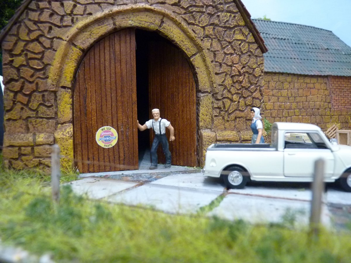

Even weer on topic: Dit tussendoortje gaat over de bouw van het clubbaantje.
Ik ben er wel zo'n beetje klaar mee. Ik heb foto's gemaakt maar ik doe iets niet goed met scherptediepte dus dat komt nog.
1 foto als teaser:
Dit is niet tegen muizen op de modelbaan. Dit is een zwart schot achter de opening in de backdrop. De doorvoer door de schuur om precies te zijn. Vanuit een laag standpunt kijk je dwars door de schuur heen naar de werkelijkheid. Geen gezicht. Het kan open en dicht om van die kant toch bij het spoor te komen.
https://denapp.blogspot.com/
