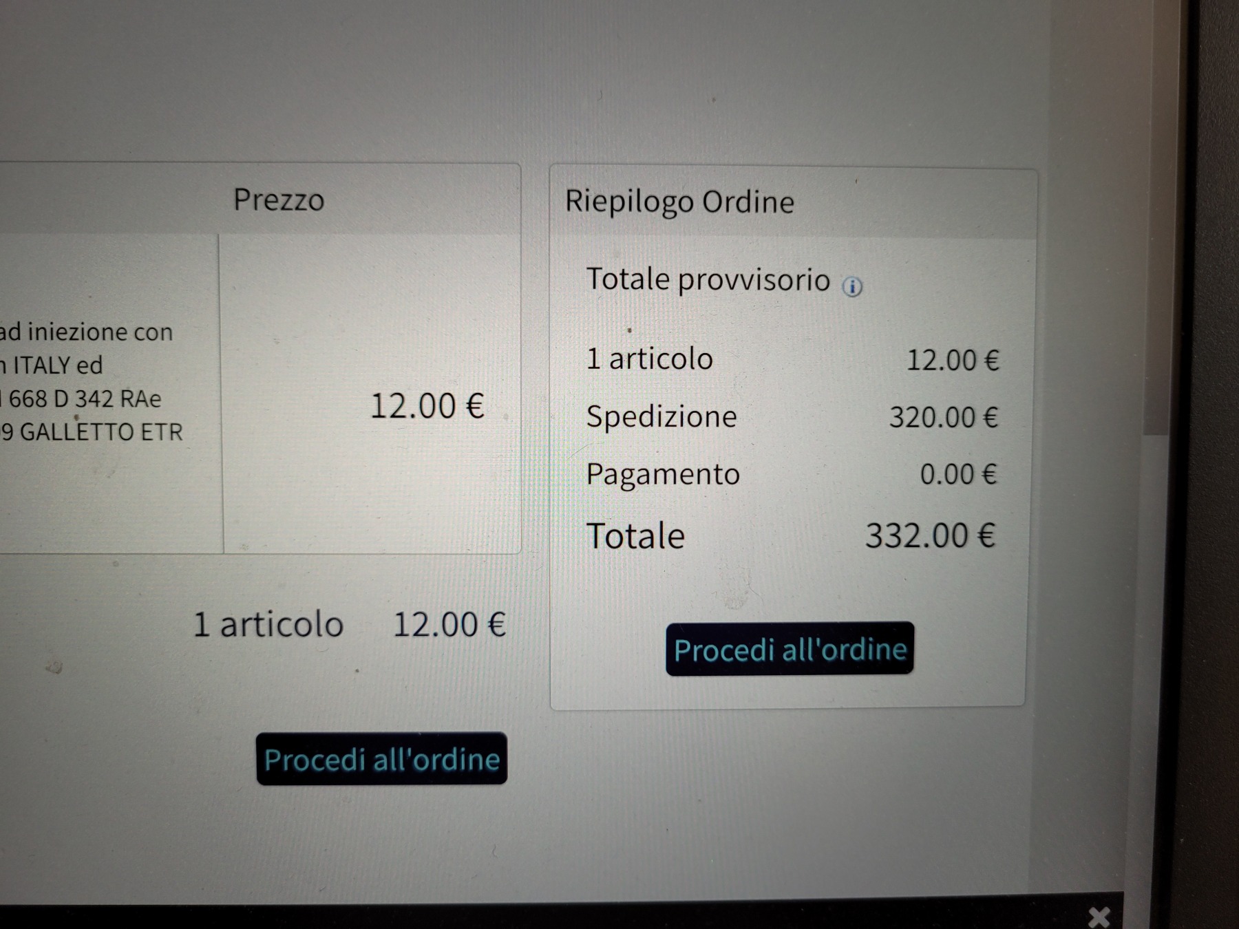

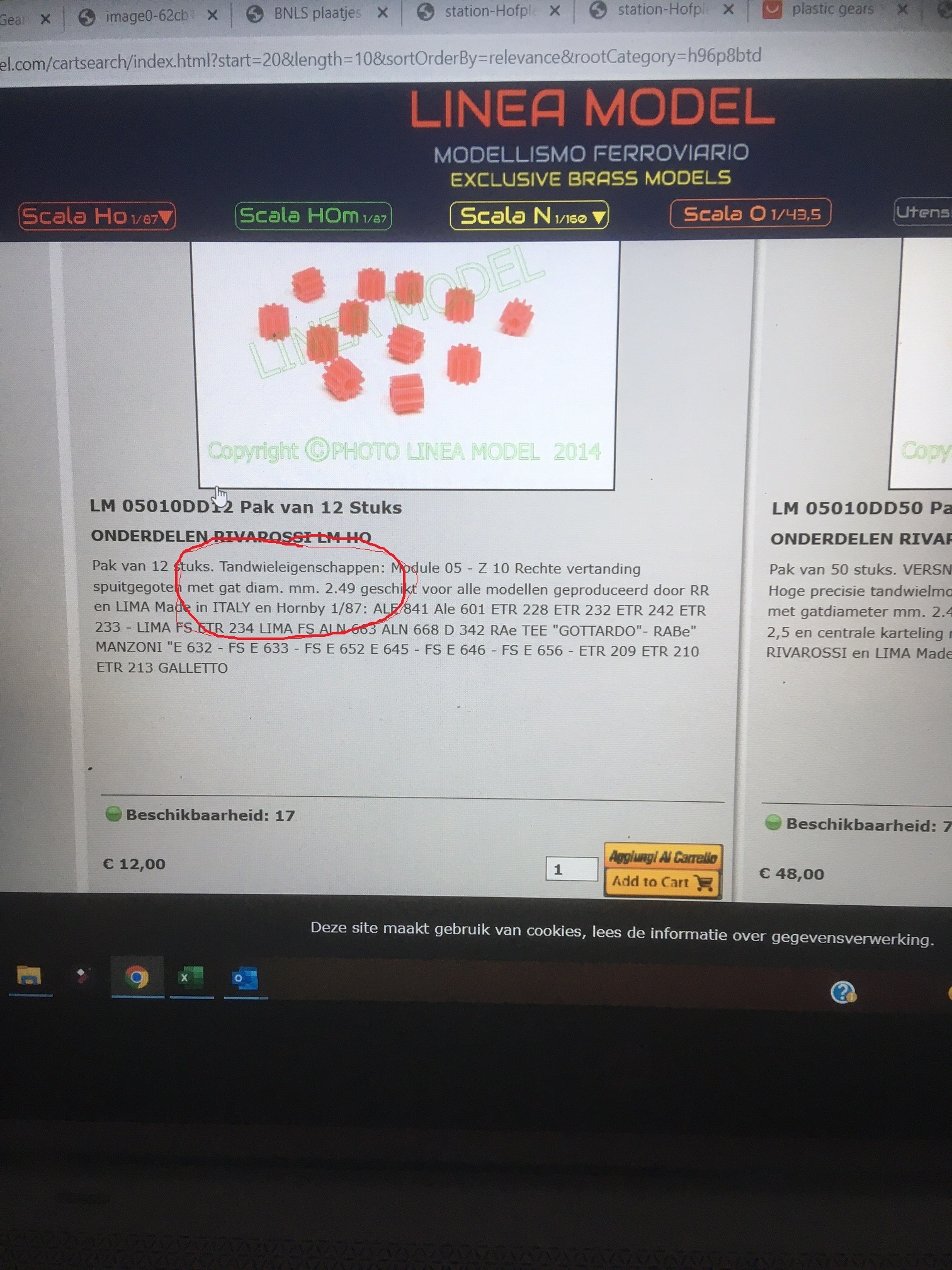

Ik heb voor de LIma TEE SBB in Italie nwe motoren met tandwielen gekocjt; wel hoge verzendkosten
Je maakte geen geintje..
En je moet weer gelijk minimaal 50,- bestellen..  >:(
De groeten! Vincent

Ik heb meer dan 50 gekocht, verzendkosten waren 25.
gr Rob

geen 50 stuks, 50 euro.....
heb motorset TEE SBB gekocht, daarbij 4 tandwielen (na)geleverd, waren ze eerst vergeten, werden nagezonden... plus nog wat spul om tot meer dan 50 euro te geraken....
