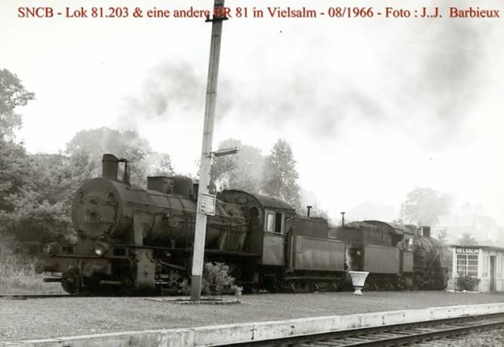

Van de site bahnbilder.de:
Loks die tractie leveren, maar niet in treinschakeling rijden met de voorste cabine, moeten bestuurd worden door een collega die in verbinding staat met de machinist in de voorste cabine. Hierbij wordt de trekkracht wel vergroot, maar als de voertuigen niet op elkaar zijn afgestemd treedt energieverlies op en zullen de voertuigen bij het optrekken en remmen gaan slippen of stoten. In het tijdperk van de stoomlocomotief kwam dubbeltractie vaak voor, waarbij de beide machinisten elkaar signalen gaven via de stoomfluit.
Mooie loks trouwens, als je die permanent  in dubbeltractie laat rijden, zou je het tandwieltje aan de motor kunnen verwijderen.
Dan heb je wel alle functies, maar geen probleem met de afstemming qua rijgedrag.

Mooie foto Hans  (y)
Maar ik sluit me bij Floris aan en verwacht dat men deze situatie zoveel mogelijk probeerde te voorkomen.
Het machinistenhuis is bij achteruitrijden een prachtige luchthapper, die ook 'fijn' het kolenstof uit 2 tenders onder de kap trekt.
Het zal vast voorgekomen zijn, maar leuk zal men het niet hebben gevonden.
