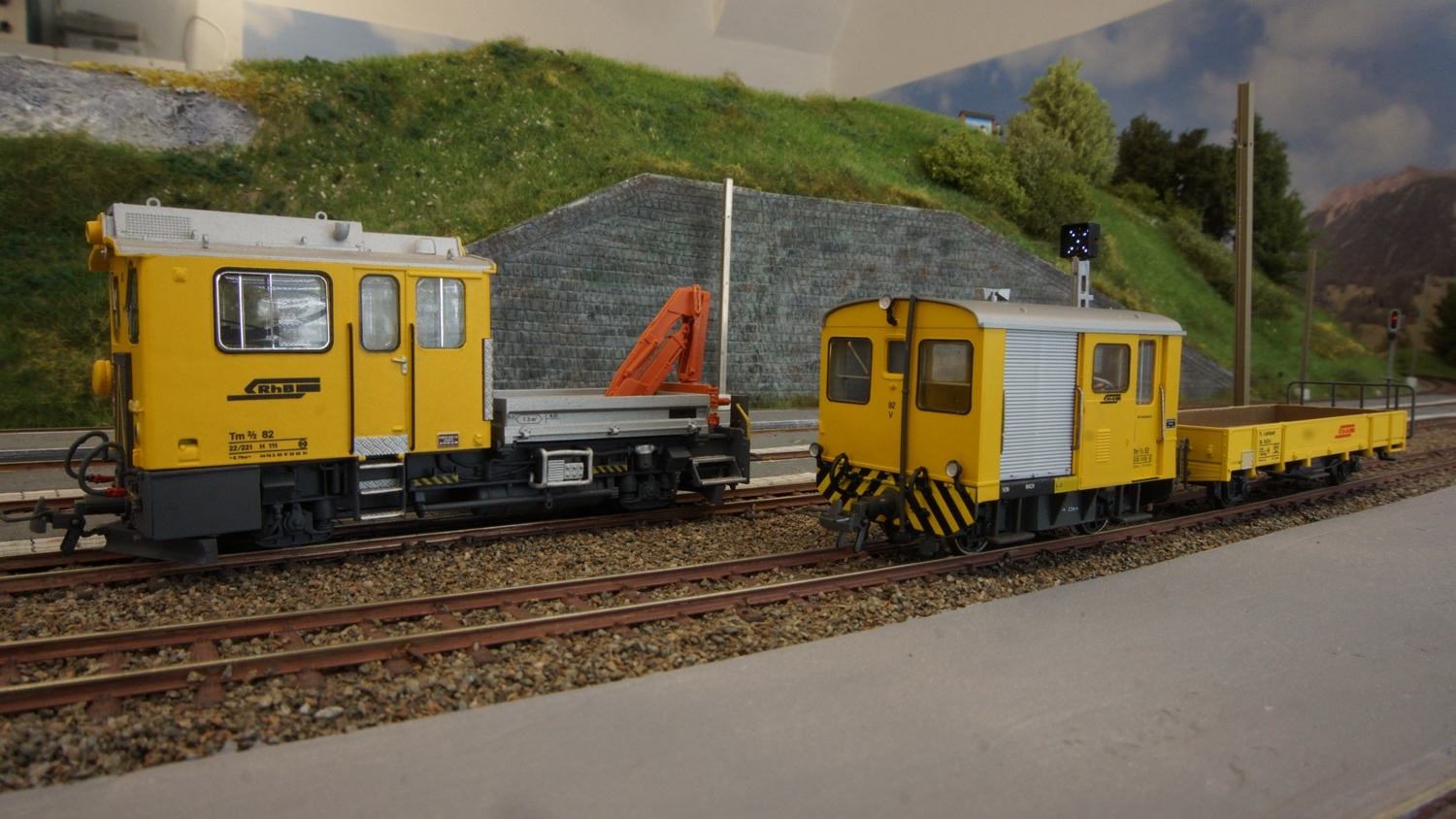

Deze zomer ook de TM2/2 92 onder handen genomen: digitaliseren en schoonmaken... RhB infra heeft er weer een werkpaardje bij:
De uitlaat moet eigenlijk nog ietsje langer, ns ff kieken hoe we dat er aan prutsen.
