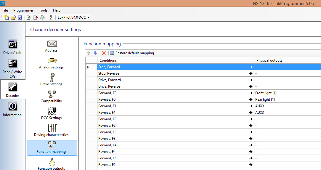

Esu mapping van de 1316:

Op de ouderwetsche wijze? Dan schakelen de sluitseinen mee met de frontseinen, maar via aux3 wordt een transistor of zoiets aangestuurd die de sluitseinen kan uitzetten.
Zo deden we dat toen veel decoders slechts één extra functieuitgang hadden.
Maar goed, Marius kan proberen of het zo werkt. Standaard wordt in de decoder aux3 door f3 aangestuurd. Eens proberen of met f3 inderdaad de sluitseinen worden in- en uitgeschakeld.

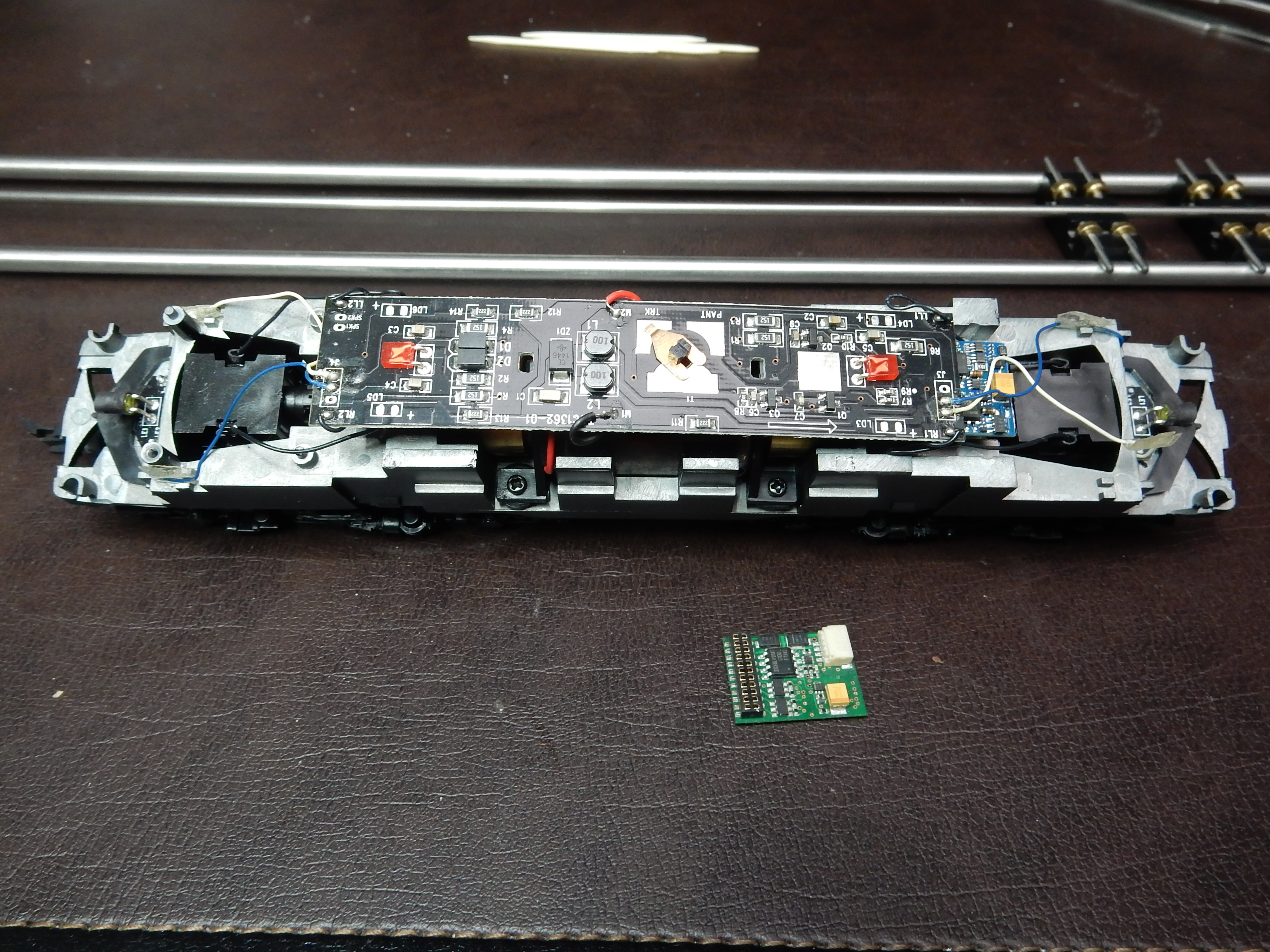

@Marius: Ik heb hier een Uhlenbrock 75330 liggen uit een Class66 van Heljan. Morgen vrijdag kan ik tijd maken deze in de 1316 te prutsen en zien hoe en of e.e.a. aan de praat te krijgen is.
Gr, Ben.

Even geprobeerd met de 75330 maar helaas, het lukt me niet. De Uhlenbrock heeft versterkte uitgangen op A3/AUX3 en de lok is ontworpen voor niet-versterkte uitgangen. Dat is ook te zien op de printplaat: schakeltransistors.
Ik heb summier de printsporen gevolgd zonder het uitgebreid na te meten. Om het helemaal uit te vogelen moet ik de print lossolderen maar dat is me te veel werk en de conclusie zal niet anders zijn.
Gr, Ben.
