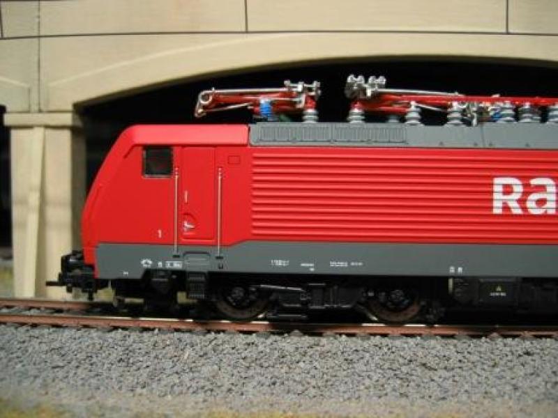

In Eisenbahn Journal (EJ) van augustus 2004 trof ik een artikel aan voor een facelift van de BR 189 van Piko. Aan de hand daarvan heb ik eind 2005 wat zitten sleutelen aan het model.
In het artikel van EM bestelt de auteur nieuwe pantografen van Roco. Die zijn samen net zo duur als de Piko-loc zelf. Vond ik in geen verhouding staan tot de kosten van de loc. Dus heb de originele zelf omgebouwd. Natuurlijk is het resultaat minder, maar ook met correcte panto’s is en blijft het hobbymodel.
De werkzaamheden kort samengevat:
-de maximale hoogte van de DB-panto gefixeerd (de enige die ik op mijn baan gebruik)

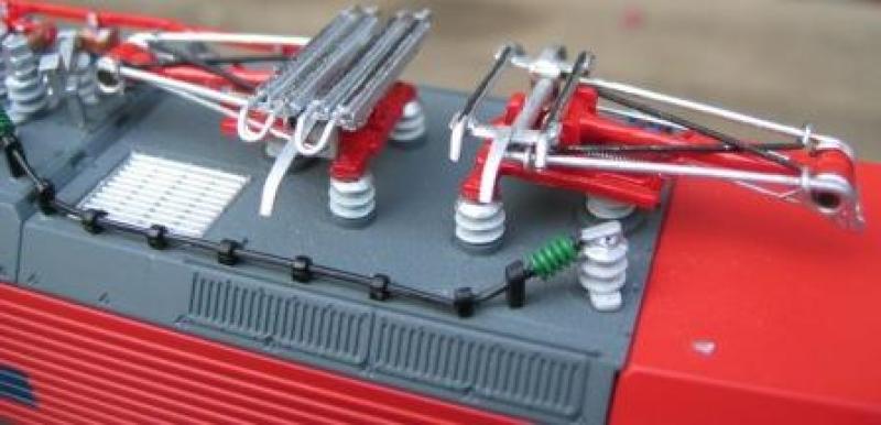

-pantografen aangepast

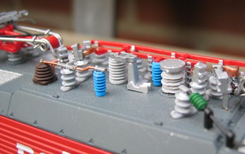

-isolatoren van de panto’s vervangen door afgesneden exemplaren van Sommerfeldt
-deurkrukken en antennes zilverkleurig gemaakt
-schilderwerk aan het dak en pantogafen
De isolatoren zijn wel wat grof uitgevoerd, zeker in vergelijking met die van het Roco-model. Ik vermoed echter dat Piko is uitgegaan van de isolatoren van de voorserie (getuige ook de ruststand van de ruitenwissers). De isolatoren daarvan zijn veel groter (en zijn bruin in plaats van wit).
Hierbij wat plaatjes.

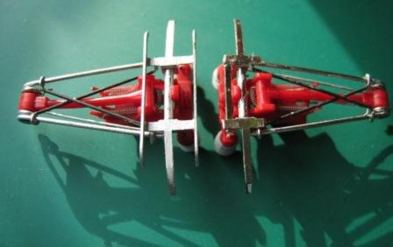

De originele (op nieuwe isolatoren) en een gestripte
Sleepstukken gelijkstroom
Gelijkstroom en de Zwitserse

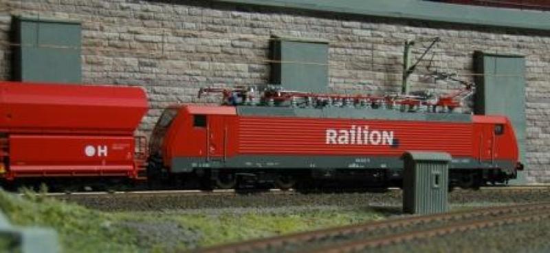

Op de baan
Aan het werk
Groet, Bas

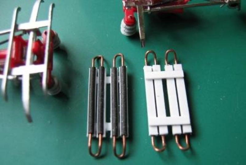

Voor de bouw van de gelijkstroomsleepstukken heb ik vooral gekeken naar het artikel in EJ en ook naar foto’s van het voorbeeld.
Mijn uitvoering is wat versimpeld ten opzichte van het artikel in EJ. Er zijn per sleepstuk 4 stuks U-profielen van Evergreen van 1*1,5 mm gebruikt. De beugels zijn gebogen uit bovenleidingdraad van Sommerfeldt van 0,5 mm dik. Om de beugel heb ik zwarte isolatie aangebracht. De isolatie is afkomstig van gewoon draad 0,14 mm2, waar ik de koperen kern uitgetrokken heb. En dat draad is vervolgens in het U-profiel gelegd.
Het originele sleepstuk van Piko is gemaakt van gestanst metaal, dat vervolgens in vorm gevouwen is. Het vormt een geheel. Als je er delen tussenuit haalt zit je al gauw met 2 losse delen. Dus eerst de ene verbinding verwijderen en dan de eerste helft van het nieuwe sleepstuk erop lijmen. En dan pas de tweede verbinding wegknippen. Mooi niet dus, want  de lijmverbinding sprong toen direct los. Na veel gepriegel heb ik een soldeerverbinding gemaakt, die wel stabiel is. De 2 sleepstukken zelf heb ik onderling ook verbonden met een stukje styreen aan de onderzijde. Het complete sleepstuk is vervolgens op de drager gelijmd met 2-componentenlijm.
Op de eerste foto is bij de rechter pantograaf de aangepaste drager te zien.
Op de tweede foto zie je de losse sleepstukken van onderen en van boven.
Voor de ombouw van het Zwitserse sleepstuk is voor het deel dat tegen de draad komt, gebruik gemaakt van stukjes paperclip. Het middendeel is versmald door de Piko delen aan weerszijde los te knippen, in te korten en deze er vervolgens weer op te solderen. Dat ging nog bijna mis omdat door het stoken de andere verbindingen weer loskwamen. Solderen blijft een vak apart.

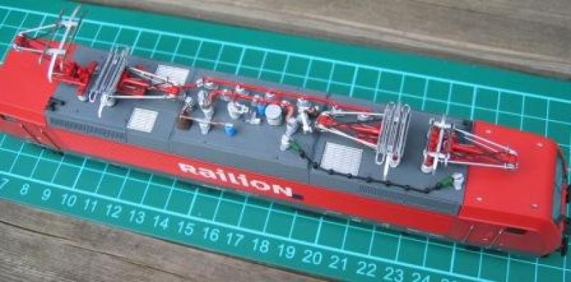

Alle pantografen zijn aluminiumkleurig geschilderd. De stabiliteitskruisen zijn in werkelijkheid ook aluminiumkleurig, maar zijn veel minder dik dan in model. Om dit te camoufleren heb ik ze daarom zwart gemaakt. Het koolstof op de slepers is geïmiteerd met wat zwarte verf.
Door de rode delen ook te schilderen wordt de plasticachtige uitstraling verminderd.
De pantografen zijn vervolgens op ingekorte isolatoren van Sommerfeldt nummer 150 gezet en op het dak gelijmd. Deze isolatoren zijn ook te grof, maar komen redelijk dicht in de buurt van het beeld van de isolatoren van Piko. Het totaalbeeld is daarmee behoorlijk verbeterd. Bij mij is overigens alleen de 4e pantograaf functioneel.

Groet. Bas
