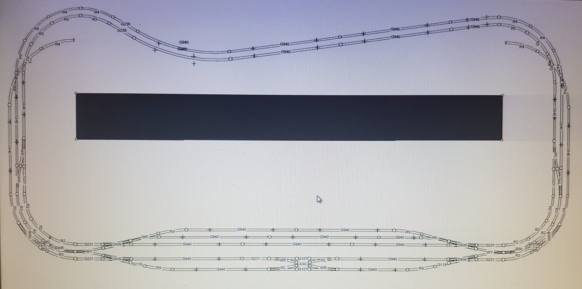

@ Zilte
Ik was inmiddels al een andere oplossing aan het tekenen want dit stond me helemaal niet aan.
Ik heb even gekeken of ik met mijn 3% stijging uitkwam als ik het spoor in het midden van de bak zou plaatsen. Dat is mogelijk dus heb ik nu deze oplossing bedacht. Eventueel kan ik nog wisssels plaatsen om een trein te laten omlopen.
Opmerkingen zijn welkom

@ Ruud-64: Dit ziet er al beter uit en effectiever. Hoe groot is de afstand tussen beide levels?

De rail naar schaduwstation gaat naar -7
De rail naar paradebaan gaat naar +7
Bakken hebben 3 verschillende hoogtes

nog even gestoeid met de bocht linksonder. Ik denk, dat hij zo nog mooier verloopt:

@Zilte, bedankt voor de reactie
Ik weet niet of het beter zou zijn dat zou ik in de praktijk moeten uitproberen en dat gaat nog niet.
Ik heb inmiddels mijn schaduwstation aangepast, even omgedraaid, heb meer WR dan WL op deze manier heb ik er genoeg.
Andere rail is onderweg.

In je eerste tekening heb je onder twee bakken tegen elkaar aan. Zijn dat ook dubbele bodems?

De voorste bakken zijn allemaal even hoog 1 laag

Ik heb je baan even in Anyrail geprobeerd, maar het lukt mij niet om de 3% naar schaduwbaan en paradespoor te krijgen. In ieder geval niet met de 70 mm. Hoe heb jij het gedaan?

Het schaduwstation en paradespoor liggen boven elkaar, een stijging van 90%, daar zou ik een treinlift voor moeten maken. Maar ik denk niet dat ik dat kan.
De stijging en afdaling van de voorste bakken naar het Paradespoor/schaduwstation komt wel goed 3% is haalbaar. Ik kan nog altijd schuiven.
Soms is de praktijk zo moeilijk dat het theoretisch niet kan.

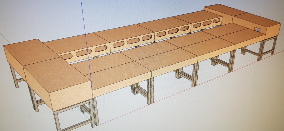

Ik heb een oude tekening opgezocht, deze is 1 module breder maar zo is misschien duidelijker wat mijn plan is.

Mooi getekend. Ik had alleen niet gedacht, dat links en rechts nog hoger waren. Zo inschattend worden de hellingen een hele puzzel.

Het is maar een tekening, het opbouwen van de modules en het leggen van de rail zal wat meer voeten in aarde hebben.
Maar dat komt ook wel goed.
Maar daarna begint het pas!!
