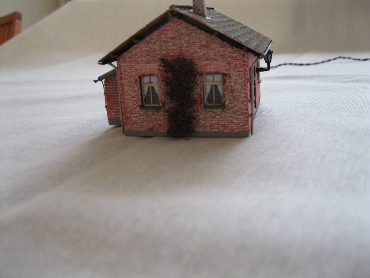

Zoals beloofd de foto's
Foto 1 geeft het originele huisje, foto 2 geprobeerd te voegen met de "Modelling past B" van MBZ
en foto 3 met de voegenpasta van Anita Decor.
Als er iemand op- of aanmerkingen of commentaar heeft, graag dan.
Overigens, de aanbouw heb ik er zelf aangeprutst; is van plastic muurplaat (geloof Auhagen) en ook deze
moet nog verder afgewerkt worden.
Maar door de teleurstellende werking van het voegen, ligt deze kit even stil.
Bij die met mbz pasta lijkt het of een deel van de stenen is opgelost?
Wel mooi maar denk dat het niet is wat je wilde?
Bij de pasta van Anita decor komt er ineens rood tevoorschijn .?
Op zich wel mooi, maar hoe de gele stenen nu ineens soms rood kleuren?.
Ik weet niet wat je qua verhouding hebt verbruikt, maar ik zou proberen om de pasta iets te verdunnen, best met wat deminwater en dan schuin vloeien?
Dus gebouwtje bewegen en er dan tussen laten vloeien ..
Best een uitdaging dit, misschien is de beste optie zelfs wel eerst met een rollertje blanke lak erover dan zijn de steentjes beschermd en kun je de voegen voorzichtig vullen  :)

Barry, da's nog een idee, dat eerst blanklakken en dan pas voegen. De bedoeling was inderdaad niet om
er zo'n verweerde, gestucte muur van te maken zoals nu met MBZ pasta toont.
Maar goed, als alle andere opties niet of onvoldoende werken, kan ik er altijd nog een stuclaag overheen
zetten, of er een afgeleefde muur van maken, zoals Zilte suggereert.

Wat was er mis met het origineel? Zo te zien was deze fabrieks-af al gevoegd, met best een mooi resultaat.

Hielke, ik wilde een lichte voeg, en geen donkere, zoals je zou kunnen denken op het origineel.
Vandaar.

Het is in ieder geval een bijzonder huisje geworden nu haha
Benieuwd naar het vervolg.
Ga je dit afmaken met een van de pasta’s en hetvolgende anders doen of??  :)

Ik vind die met Anita Decor eigenlijk best goed. De stenen zijn wat flets geworden, maar dat zou je met potloden (a la Wim Vink) weer kunnen ophalen.
Die met MBZ pasta is inderdaad vreemd.
De aanbouw daarentegen vind ik weer mooi! Het ziet er ook echt uit alsof deze later is toegevoegd met modernere bakstenen.

Ik heb de muren proberen te voegen met plastic putty van Vallejo. Daarbij smeer je natuurlijk de stenen ook onder; direct na het aanbrengen met een
vochtige vinger proberen zoveel mogelijk weg te vegen van de stenen. Na het opdrogen heb ik de Wim Vink methode een beetje toegepast (met potlood
een en ander bijwerken). Dat ging niet zoals ik had gehoopt, maar goed, het moet maar zo. Het resultaat ziet er uit als een oude muur, die waarschijnlijk
met kalkmortel gevoegd is, waardoor in de loop van de jaren de stenen ook wit/grijs zijn uitgeslagen.
Ik had iets anders in gedachten maar vooruit, het moet maar.

Dan vind ik de grijze muur op foto 2 toch een heel stuk beter dan je eindresultaat :o

De muren nog wat dry brushen?

Dry-brushen kan ik nog wel eens uitproberen; misschien kan ik het geheel daarmee nog wat "omhoogtillen".

Prima huisje, niets meer aan doen!!!
