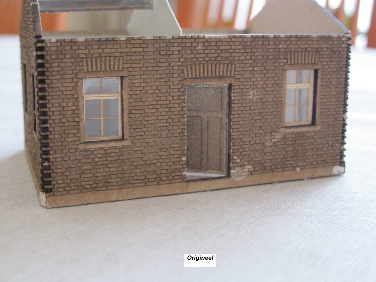

Goeiendag allemaal.
Een poosje terug heb ik een lasercut huisje van MBZ in elkaar gezet. Dit model heeft vrij diepe, donker gekleurde voegen, die
ik juist lichter (van kleur) wilde maken.
Nou biedt deze aanbieder een soort pasta aan, waarvan ik dacht dat 't als voegenpasta gebruikt kan worden.
Helaas is mijn muur nu, waarschijnlijk doordat deze pasta nogal nat is, geen bakstenen muur meer, maar lijkt meer op een
gestucte muur.
Heeft iemand ervaring met het voegen van lasercut modellen? Of misschien ideeën/tips hoe e.e.a. wel te realiseren is?
Ik hoor graag wat.

Ik zal een fotootje maken en hier plaatsen; kunnen jullie het onderwerp van mijn teleurstelling zien.
Ik heb van MBZ de "Modelling Paste B coarse" gebruikt (art. nr. 72201). Dat werd aangeraden in de bouwbeschrijving van het
betreffende kitje.
Een ander stukje muur heb ik met de voegenpasta van AnitaDecor gedaan, maar ook dat geeft geen leuk resultaat; althans niet
voor deze kit.
Met deze laatste voegenpasta lijkt mijn muur wel op zo'n ouderwetse muur, die gemetseld is met van die stenen, die helemaal
doordrongen zijn van kalk.
Hendrik Jan, hoe "veranker" je de weatheringpoeders? Ik neem aan, dat je ze niet zo "los" kunt laten omdat ze er van toch
vanaf komen?
Ronald, wat is de Wim Vink methode?
Foto's volgen z.s.m.

Zoals beloofd de foto's
Foto 1 geeft het originele huisje, foto 2 geprobeerd te voegen met de "Modelling past B" van MBZ
en foto 3 met de voegenpasta van Anita Decor.
Als er iemand op- of aanmerkingen of commentaar heeft, graag dan.
Overigens, de aanbouw heb ik er zelf aangeprutst; is van plastic muurplaat (geloof Auhagen) en ook deze
moet nog verder afgewerkt worden.
Maar door de teleurstellende werking van het voegen, ligt deze kit even stil.

Ik vind het beide wel tof, eigenlijk. Lekker verweerd, oud huis. Als dat de bedoeling is, dan:
(bij nader inzien: het gaat in het tweede plaatje zeker over het rode muurtje en niet over het linker gedeelte?)
Stoomtrams in 1:87 op
www.tramfabriek.nl
Volg mijn bouwactiviteiten op
Facebook
Wim Janse
Berichten: 418
Re: Voegen van lasercut modellen
23 September 2019, 18:37:39 »
Sven, het gaat over het linker gedeelte; het rode muurtje is de uitbouw, dat van plastic plaat gemaakt is.
Weliswaar moet ik dat ook nog verder afwerken (voegen e.d.) maar zoals ik al meldde, was ik het even
zat met deze kit, toen ik eerst de achtergevel en daarna een gedeelte van de zijgevel verknalde met te
proberen de voegen te vullen. Vandaar.
Maar je hebt gelijk, dit zou ook een heel oude, verweerde muur kunnen worden. Nog eens over nadenken.
