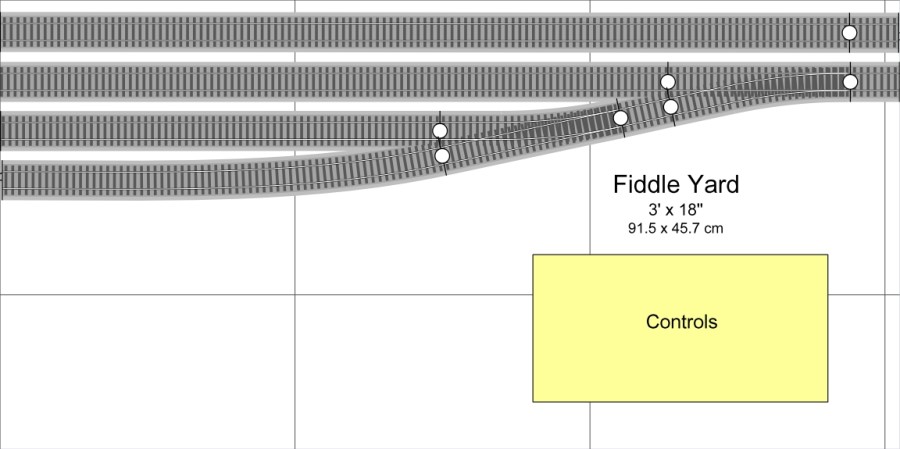

Gepland met Peco Code 75 korte wissels en een boogwissel. De twee sporen linksboven lopen parallel op de standaard Peco railafstand van 5 cm. Het idee is om dit aan te sluiten op een fiddle yard bak van 3' x 18" (91.5 x 45.7cm), zoals dit:
Het bovenste goederengedeelte staat dus niet in verbinding met het onderste personen gedeelte. Dit is geen bezwaar want het rangeren gebeurt geheel apart van de reizigersdienst. Wat betreft de Inglenook dient de fiddle yard alleen maar om een komplete trein uit beeld te laten vertrekken, of om een nieuwe puzzeltrein binnen te rijden. Het rangeren zelf gebeurt geheel op de hoofdbak.
Voor de afwisseling kan er dan af en toe een korte reizigerstrein opduiken langs het kleine stationnetje.
De onderste helft van de fiddle yard bak laat genoeg ruimte om de voeding etc. te plaatsen. Omdat deze bak een stukje zal uitsteken over de keukentafel (die is 180 cm. lang) zal ik er een paar opklapbare pootjes onder zetten.

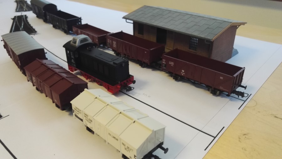

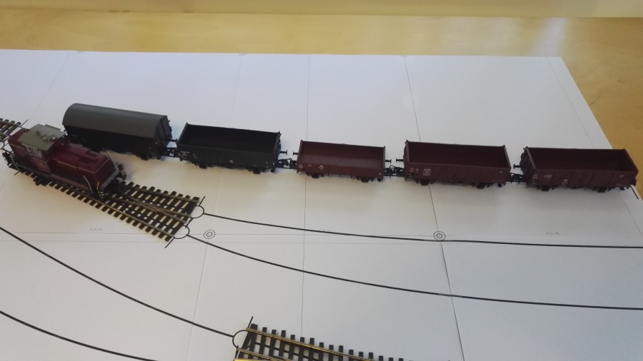

Om zeker te zijn dat alles past heb ik het plan op ware grootte uitgeprint. De eerste versie was niet helemaal juist, op de huidige versie past alles precies, maar dan ook maar net. Voor diegenen die de Inglenook niet kennen, het idee is om uit een selectie van 8 wagons een trein samen te stellen van 5 wagons, in de juiste volgorde zoals bepaald door een random keuze. Om het lastig te maken zijn de rangeer sporen precies lang genoeg voor 5 wagons, 3 wagons en 3 wagons, en het uithaalspoor voor de lok plus 3 wagons.
Op de foto's kun je zien dat dit plan precies groot genoeg is - er is niet veel speling, alhoewel de lok wel een beetje zou kunnen smokkelen op het uithaalspoor (in theorie net niet nodig).
Uithaalspoor:
Lang opstelspoor:

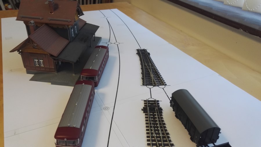

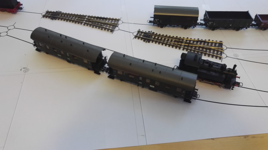

Reizigerstreintje, een klein lokje met twee Donderbussen past ook net en kan omlopen; of anders een railbus.
Wat betreft de aankleding, er is ruimte voor een klein stationnetje en een goederenloods, desnoods zelfs nog een seinhuisje:

Zoals de diesel zou moeten smokkelen op het uithaalspoor, dat zou ik nooit zo doen. Als je je één keer vergist met de rijregelaar duikt de loc zo naar beneden van de module af. Beter om dan nog een klein bakje extra te maken voor iets langer spoor en een stootjuk.

Zoals je zegt, het uithaalspoor loopt door op de fiddle yard bak dus geen problem. De sporen die eindigen bij de afgrond krijgen elk een stootjuk om ongevallen te voorkomen.
