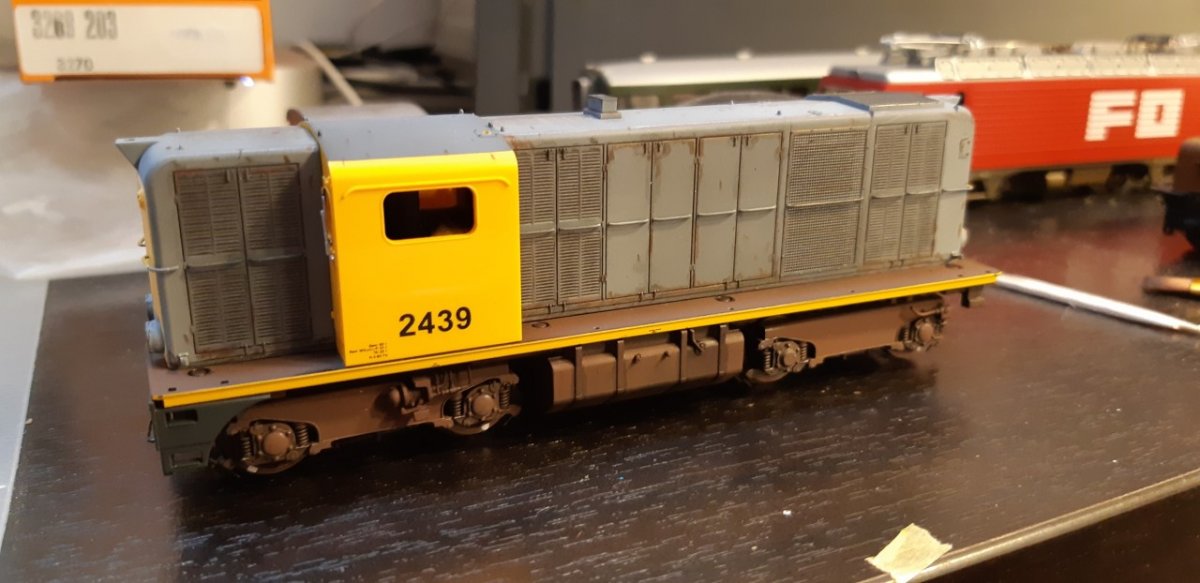

Zo, ivm de hitte nog maar ff gewacht met het maken van de decals...iets te warm om achter de PC te zitten. het SNCF Logo heb ik al als Vectortekening op internet gevonden. De speciale 6 op het front is Font "Stencil" en met Franklin Gothic Demi kom ik erg ver met de 6 voor de zijkanten...zodra het iets minder heet is ;-)
Daarvoor weer verder gegaan met het verouderen van de 2439...
Dmv washes de contouren van de luiken/ deuren goed zichtbaar maken, lok krijgt daardoor meer relief en dieptewerking. Draaistellen gespoten, bandagemarkeringen gemaakt, roosters ingevuld, olievlekken gemaakt en toen met de potlodenset van AK interactive aan het leukste deel gegaan....roest en viezigheid ontwikkelen...
Groeten

Bas, Dordrecht
Berichten: 1174
Re: Van NS 2439 naar SNCF 62439
29 July 2019, 13:34:31 »
Zo...buffers en front uitgebleekt en weer gemonteerd...
Nu maar eens aan de beschrifting beginnen....
Groeten
Laatst bewerkt op: 29 July 2019, 13:45:23 door Lokführer Bas

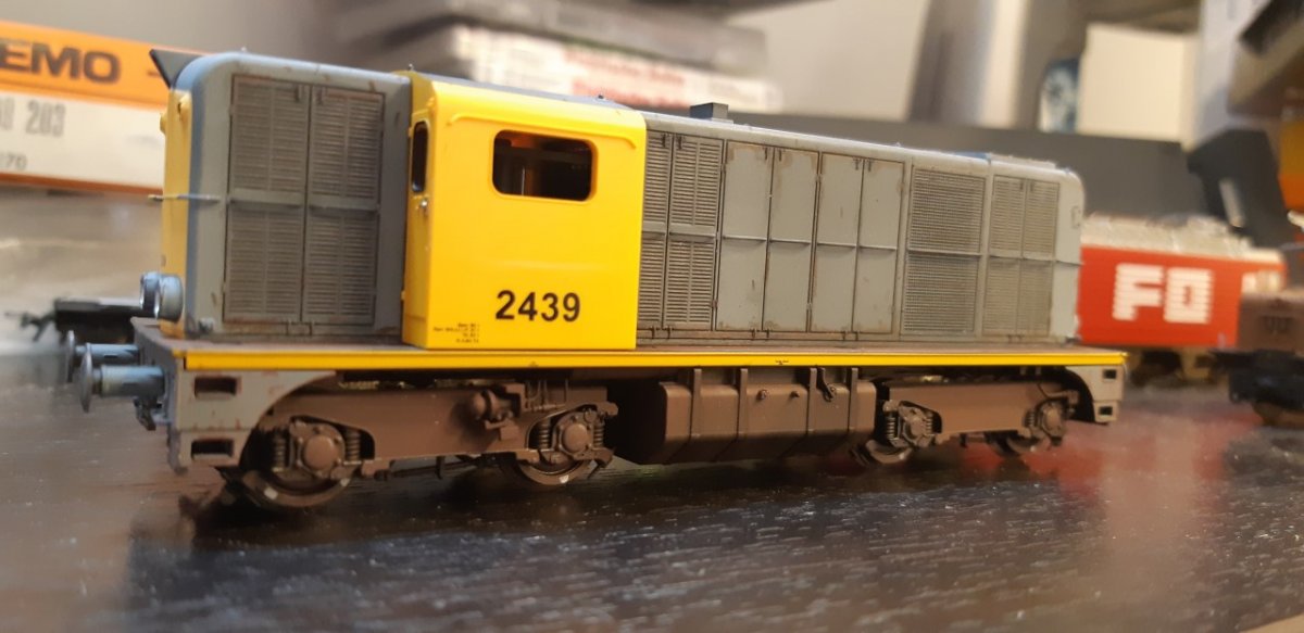

Bas, Dordrecht
Berichten: 1174
29 July 2019, 18:58:54 »
Zo... decals klaar en erop gezet...
Ben er tevreden mee :-)

Bas, Dordrecht
Berichten: 1174
29 July 2019, 20:35:49 »
Hallo Casmir
De draaistellen heb ik met Tamiya XF68 "Nato Brown" behandelt. Dan wat washes met Vallejo 76.517 grijs en wat rommelen met AK interactive potloden tot je tevreden bent...that's al
Groeten
