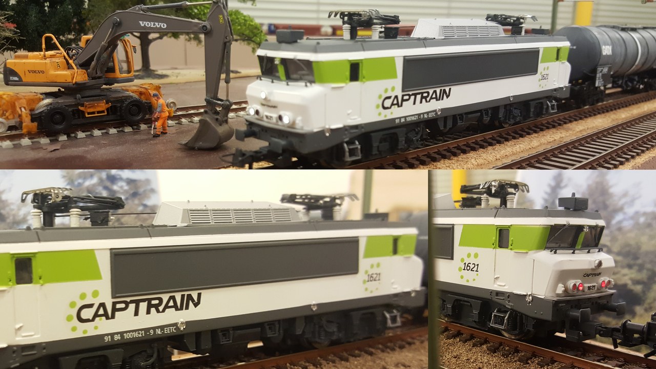

Heyhey Spock gaaf deze loc,  (y)  ik heb hem sinds vorige week ook voor m'n DDM set. Mooi dat je nu de loc van je geboortestad hebt.
Ik heb onlangs m'n 1637 laten spuiten naar deze 1621 Captrain. Airbrushen blijft spannend maar heel gaaf.
