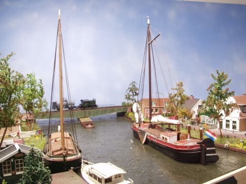

Hallo J.Moors, Wat mij goed is bevallen is het water nabootsen met Hema boot lak hoogglans. Je brengt de ondergrond op de gewenste kleur en giet de lak over de bedding. De lak is na een nachtje uitgehard en doorzichtig. Wel zorgen dat de lak niet weg kan vloeien van de bedding. Na jaren is gebleken dat het resultaat onveranderd is. Af en toe het water oppervlak wel stof vrij maken.
Succes met het water dragen naar de zee.
Met vriendelijke groet.
Kees ( NS blokpost 54 Bruntendijk).
Zie hier
Klein Bruntendijk
En hier
Groot Bruntendijk
Kees

Citaat van: Kees (NS Blokpost 54 Bruntendijk, Friesland) op 20 July 2019, 15:40:00
Kees, dat is een leuke presentatie. Hoe heb je de subtiele golfjes in het water gemaakt?
