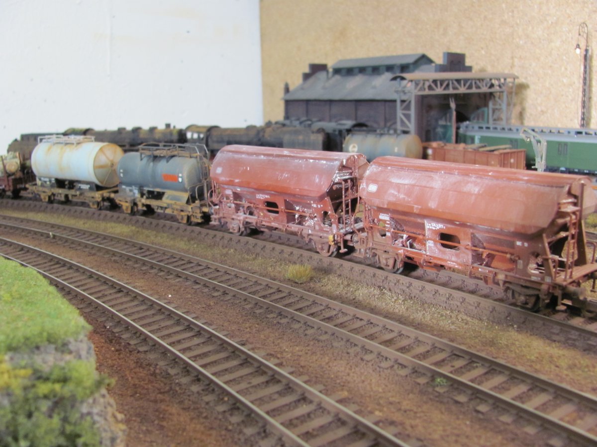

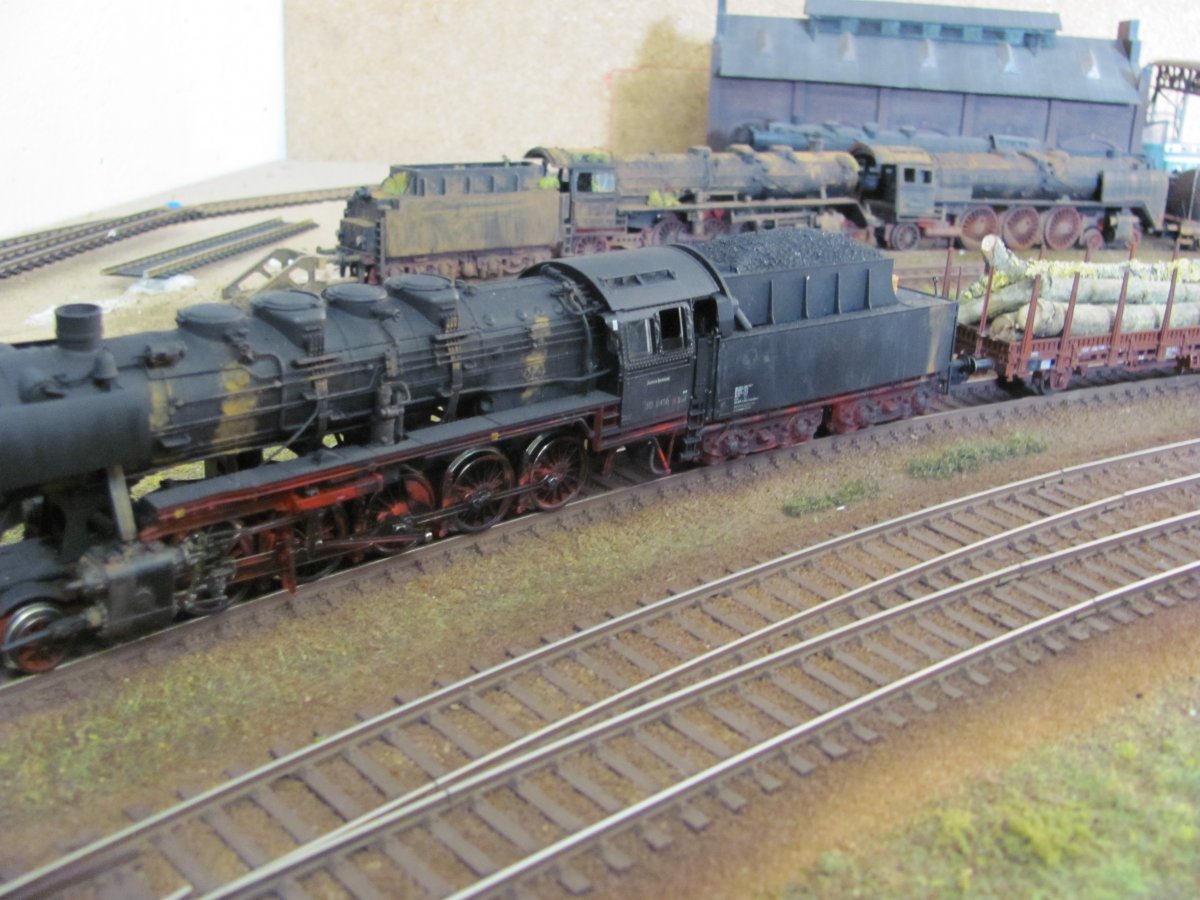

mijn eerste pogingen van vervuilen :
url=https://images.beneluxspoor.net/bnls/IMG_2941_3.jpg]
[/url]
BR 50 met op de achtergrond een aantal slooploks.
2 rail ,aangestuurd door koploper en DR5000 ,naar duits voorbeeld tijdperk III-IV

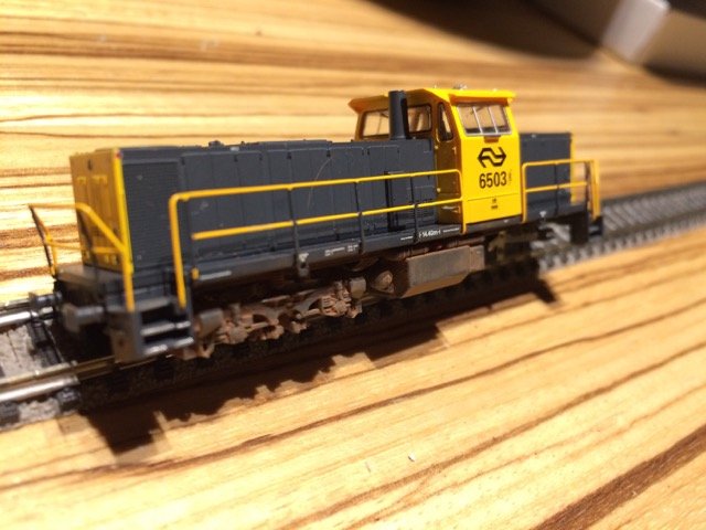

Citaat van: ingenium op 02 October 2016, 02:06:17
De gehele onderkant egaal met
Tamiya XF-64 Red Brown
gespoten.
Ik heb inmiddels deze kleur XF-64 ook hier staan, heb er nog niet mee gewerkt. Ik vind het er heel mooi uit zien op je model, maar als ik het vergelijk met de echte foto's dan heb ik de indruk dat het in het echt iets lichter/valer is? Weet niet hoe ik het beter kan omschrijven. Meer als lichte koffie en minder als roest?
*edit* plaatje gevonden die hopelijk laat zien wat ik bedoel:
De kleur van de rails en de ballast is meer die vollere, warme XF64 roestkleur; de draaistellen zijn juist iets bleker/lichter/fletser, meer als koffie. Nu ik een beetje foto's zit te bestuderen qua kleurtjes valt me dit heel vaak op; of is het lichtval? Of krijg je dit effect een beetje als je de draaistellen eerst bijv. met een roestkleur doet, en daarna van wat (lichtere) 'stof' voorziet?
Laatst bewerkt op: 04 January 2017, 17:44:01 door jowi
jowi
Berichten: 2375
Re: Vieze treinen, gebouwen, wegen etc. (tips en plaatjes)
Reactie #983 Gepost op:
06 January 2017, 10:26:37 »
Ben heel voorzichtig met een Artitec poedertje bezig geweest, leuk leuk leuk
Effect is al erg naar mijn zin, zelfs al met 1 kleur poeder. Ik merk wel dat het op het draaistel niet zo mooi 'plakt' maar op de dieseltank blijft het mooi zitten en kun je het subtiel aanbrengen. Zou ik de draaistellen eerst even met iets als matte lak moeten behandelen zodat het beter te verwerken is?
En nog een vraag, wat is het beste produkt om deze artitec poeders te fixeren? Want zodra je het beetpakt zit het op je vingers en niet meer op het model...
Van het weekend ga ik eens voorzichtig de draaistellen van een oud minitrix onderdelen lokje testen met de airbrush en Tamiya XF64 roestkleur, eens kijken hoe dat gaat.
Laatst bewerkt op: 06 January 2017, 12:57:11 door jowi
jowi
Berichten: 2375
Reactie #984 Gepost op:
07 January 2017, 18:04:15 »
Vanmiddag met de airbrush bezig geweest en tamiya xf64 (roest) op een schoon, vers zwart draaistel. Dat werd meteen veel te bruin, ook met een heel dun laagje. Niet naar mijn zin die kleur op die manier. Wat mat zwart waas er overheen, was al beter maar de kleur klopt gewoon niet. Ook wordt alles te egaal. Door daarna wat met poeder aan te gang te gaan is dat egale wel weer wat te breken maar ik ben nog niet waar ik wil
Ik heb inmiddels ook wat kleuren van Gunze besteld (zie de hele fraaie voorbeelden van Romar in dit topic), eens kijken wat daar mee te doen is.
Ik heb ook wat geexperimteerd op een ns grijs 1100 kapje, om daar wat xf64 waas overheen te spuiten op de neus en dak en zijkanten,als 'stof' probeersel. Tot mijn verbazing geeft me dat wel min of meer de kleur die ik zoek voor de draaistellen. Misschien moet ik de draaistellen eerst even van een donkergrijs voorzien, en dan pas met de roestbruin er lichtjes over. Ga ik morgen eens proberen. Als ik met fotosjop's kleuren pipetje de paletten van verweerde draaistellen 'meet' zie ik daar ook veel combinaties van grijs met bruin inzitten.
*edit* grappig, ik zit net de draaistellen van de minitrix 1100 (die ik met de airbrush heb gedaan vanmiddag en me niet kunnen bekoren) en de draaistellen van de 6503 te bekijken; de 1100 draaistellen zijn af fabriek zwart, die van de 6503... donkergrijs
ik vermoed dus dat grijs een veel mooiere basis is voor bruine verf/poeder dan zwart.
Laatst bewerkt op: 07 January 2017, 18:36:27 door jowi

ingenium
TM
Berichten: 4341
Reactie #987 Gepost op:
08 January 2017, 02:11:06 »
Draaistellen bij mijn laatste project, (hierboven dus) is wederom XF64 eigenlijk gewoon dekkend gespoten op de grijze ondergrond zoals op de andere foto te zien waarbij de draaistellen nog origineel zijn) Daarna beetje random/strategisch met zeeeeer zwart verdunde verf wat wolkjes verf neergelegd. (Rond aspotten, veerpakketten, remwerk)
jowi
Berichten: 2375
Reactie #988 Gepost op:
08 January 2017, 09:06:32 »
Dat ziet er bij jou echt perfect uit ook, het heeft ook wat weg van die koffie kleur die ik zoek, goed te zien bij het meest linker draaistel. Bij mijn test-1100 worden de draaistellen met xf64 meer zoals je dak boven de cabines, dat is (lijkt) veel roder te zijn. Ik ga vandaag eens wat dingetjes proberen. De paintkiller haalt alles er zo weer af tenslotte

Ik denk dat ik iets heb waar ik tevreden mee ben
heb even een foto gezocht waar de kleur van het karakteristieke roestige/stoffige onderstel zoals je dat vaak ziet, goed te vergelijken is met de NS kleuren en roest van de rails/bedding. Op een foto van een 1600 was eea mooi te zien. De rails zijn iets roder van kleur dan de onderstellen, die weer iets meer fletse, koffie-achtige kleur hebben. De bedding is iets te nieuw maar die heeft na een tijdje min of meer de roestkleur vd rails. Door de opbouw van de 1600 is er meestal niet zo veel ' spray' op de zijkant, dus zo is goed het verschil te zien tussen het NS grijs en de onderstellen.
De 1100 test-onderstellen even voorzien van de 1100 kap, fotootje en naast elkaar gezet. Ik denk dat de onderstellen qua toon zo wel kloppen.
De werkwijze die ik heb gevolgd: onderstellen NS grijs of antraciet grijs spuiten, dan een bijna dekkende waas van XF64 er overheen, en dan met een minieme hoeveelheid Artitec gele aarde 70.0006 net even dat rode van die XF64 wat afzwakken/bleken. Zonder de gele aarde is het onderstel exact de kleur van de rail op de 1600 foto. Het meeste rechtse onderstel, je kan het bijna niet zien, maar die heeft dus geen gele aarde behandeling gehad en is wat roder.
Wat vinden jullie er van?
Laatst bewerkt op: 08 January 2017, 13:13:31 door jowi
