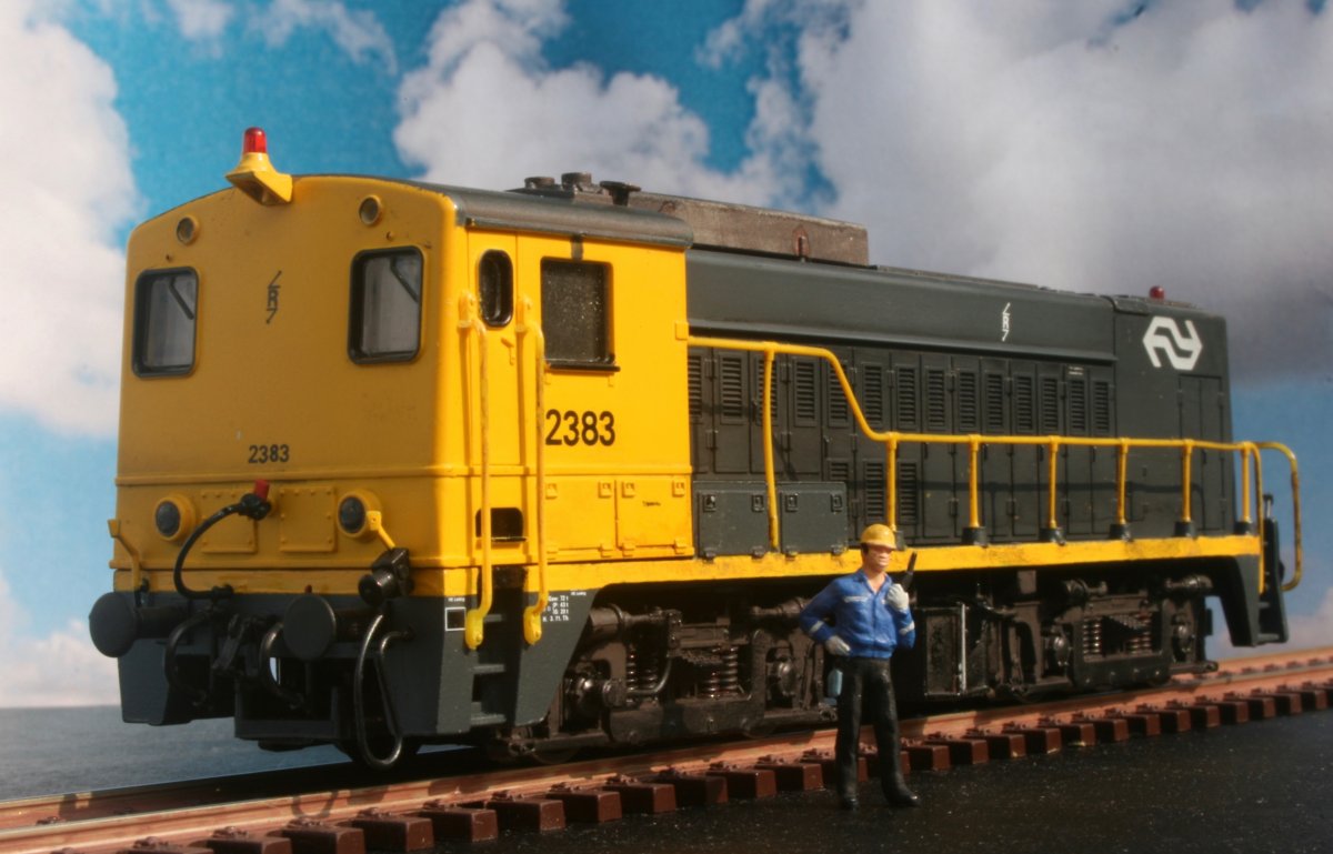

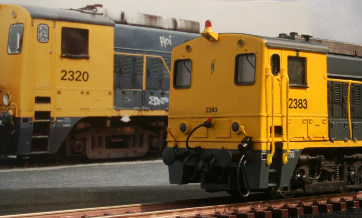

Hallo Roy,
Dat ziet er allemaal erg mooi uit.
Mag ik vragen wat voor spul je hebt gebruikt voor de 2200 en de 2400 ?
Cor Lageweg.
Roy van Dijk
Berichten: 480
Re: Vieze treinen, gebouwen, wegen etc. (tips en plaatjes)
Reactie #931 Gepost op:
16 July 2016, 16:39:27 »
Mooie reacties

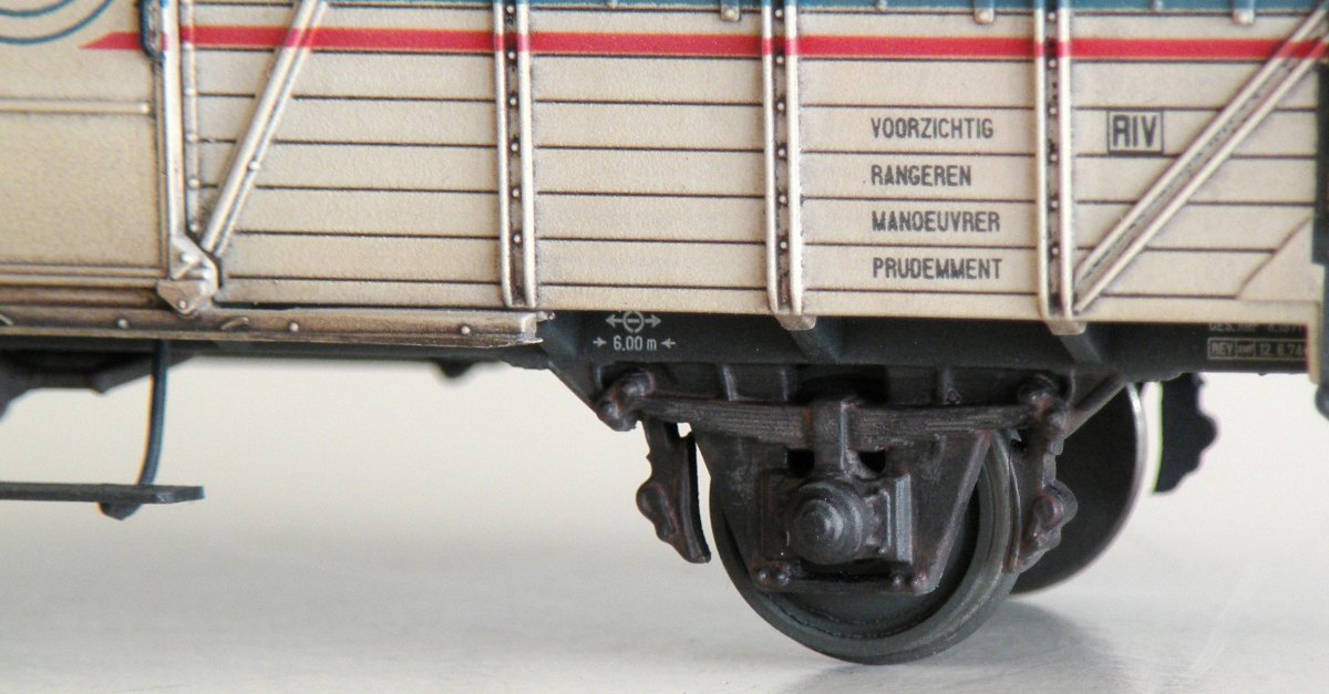

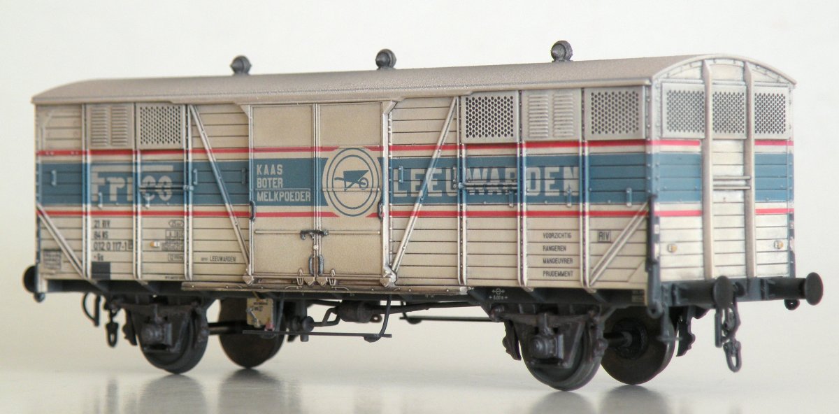

@ Cor; voor de dieselloc's heb ik ingewassen met wasbenzine verdund zwart (Humbrol 85) en na het 'uitwassen' van de overtollige verf heb ik er een sterk verdund laagje earth (Revell 87) overheen gespoten.
Na wat aantippen van details etc. etc. / vegen en noem maar op, de boel afgelakt met Humbrol 135 (zijdenmat vernis). Die is vrij mat de laatste jaren van Humbrol maar best ok vind ik zelf. Soms doe ik een druppel of wat druppels glans 35 van Humbrol er doorheen om een witte waas te voorkomen (ervaring).
Voor de lichtere wagens (zoals de Interfrigo) of onderstaande Frico doe ik vaak wat meer met heel donkerbruin, of/en meng een druppel donkergrijs door de wash om niet te veel contrast met het wit of de basiskleur te krijgen. Zo wordt alles iets subtieler. Maar goed, dat is allemaal persoonlijk en een kwestie van veel doen en testen (en vooral kijken naar het voorbeeld, wat ik zelf nog weleens 'vergeet'.)
Eigenlijk verdient alles nog wel wat drybrush... maar dat is de luiheid
(Deze was hiervoor al eerder te zien en in het Groentewagen-draadje).
Laatst bewerkt op: 16 July 2016, 16:58:48 door RoyvanDijk

Hallo Roy,
Bedankt voor je uitleg.
Groet Cor.

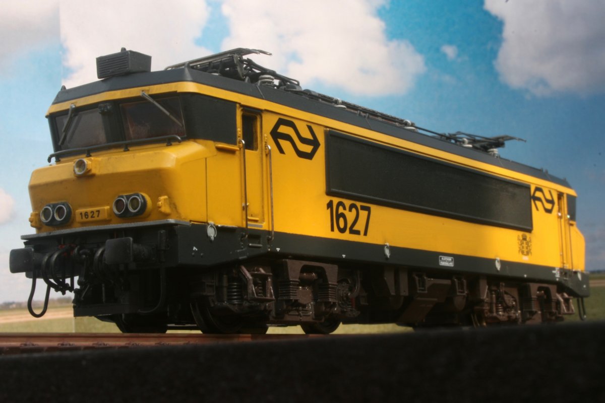

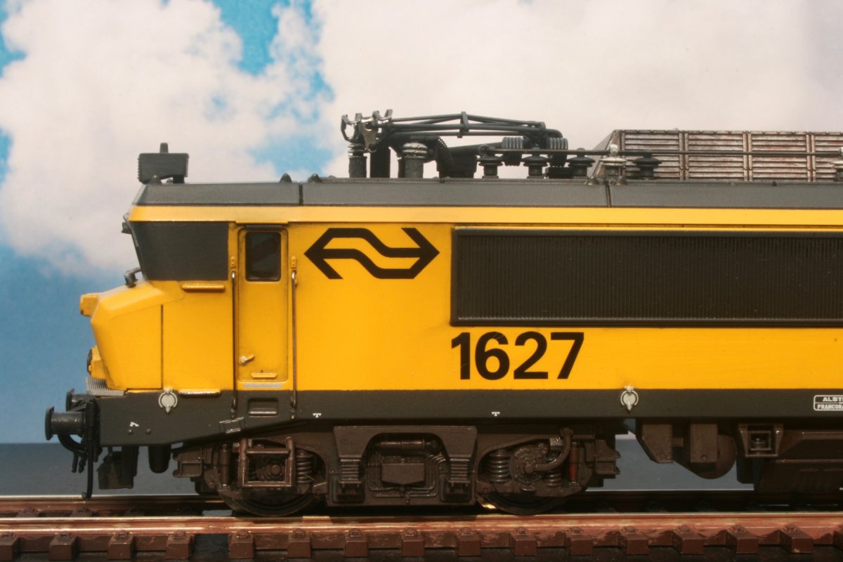

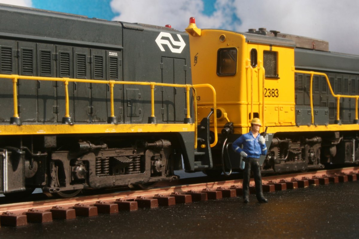

Ook een beetje aan het vervuilen geweest met mijn 1627
Humbroll 33 Matt zwart ingewassen en afwrijven.
Overtollige met een dun penseeltje wasbenzine uitwassen.
Onderstel met Revell 37 roestbruin en Humbroll 33 Matt zwart gemengd en ingewassen.
Ventilatieroosters op het dak eerst met Matt zwart ingewassen afwrijven en volgende dag hetzelfde gedaan met Matt roestbruin.
Mvg jamie diks
Laatst bewerkt op: 23 July 2016, 11:23:21 door Jamie

Prachtig, wat spreekt het dan gelijk meer.
Knapt hij flink van op!
Gr. Silvester

Mooie bescheiden vervuiling

23 July 2016, 12:07:51 »

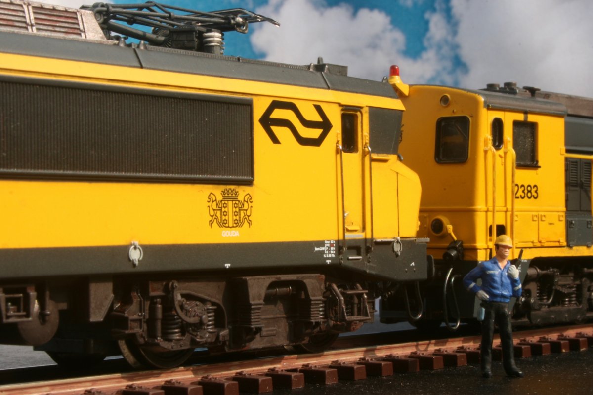

@Mcn1986. Ja klopt,inmiddels is de 2200 ook een heel eind klaar.
@RoyvanDijk. dank je
De 22/2300 heeft dezelfde behandelmethode ondergaan met dezelfde potjes verf.
Mvg Jamie Diks

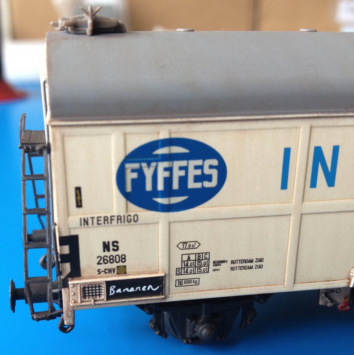

Iemand trek in een gekoelde banaan met dit weer?
Beetje ingewassen, streepjes getrokken en tekst erop.
Eigenlijk best té netjes geschreven zie ik nu... nouja misschien was ik goederen-chef in het vorige leven

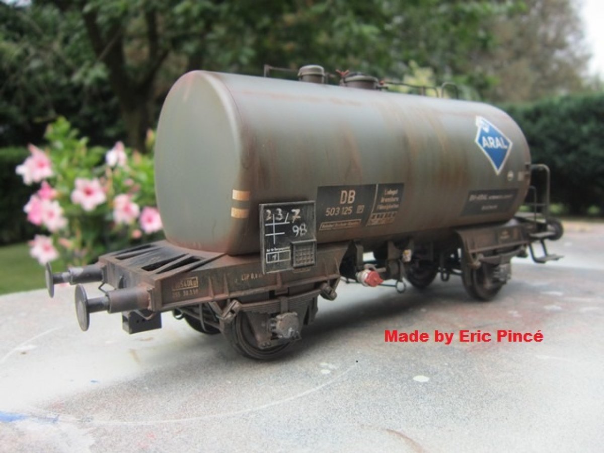

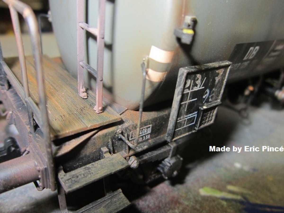

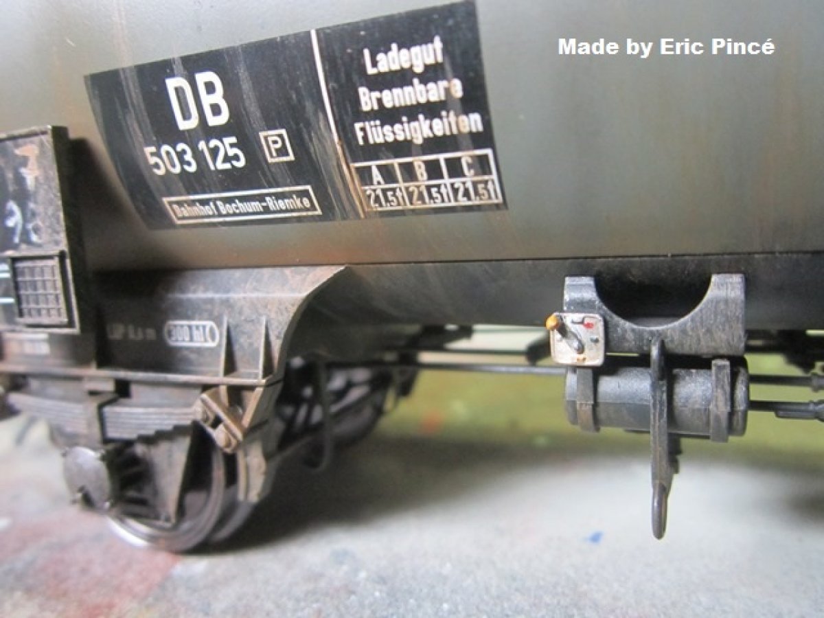

Spoor O ketel verder vervuild, wegens falen van spuitwerk aan model in wording, me dus maar even beziggehouden met ander geval.
Later komen er nog wel wat foto's.
Eric.

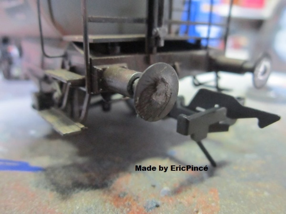

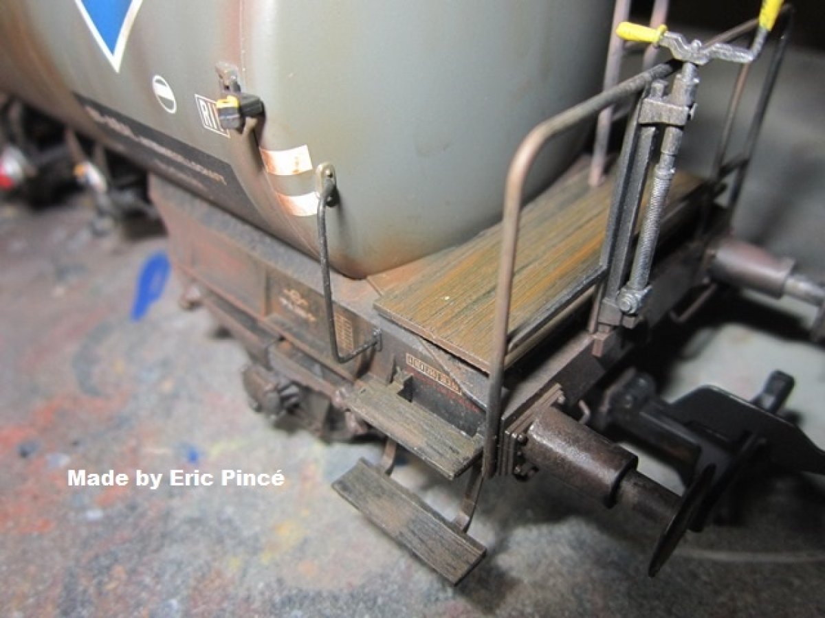

We zijn hier al terug.
Een paar extra detail foto's.
Meeste is gedaan met air brush.
Eric.

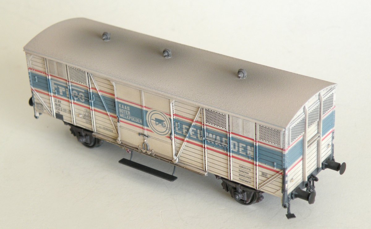

Reactie #944 Gepost op:

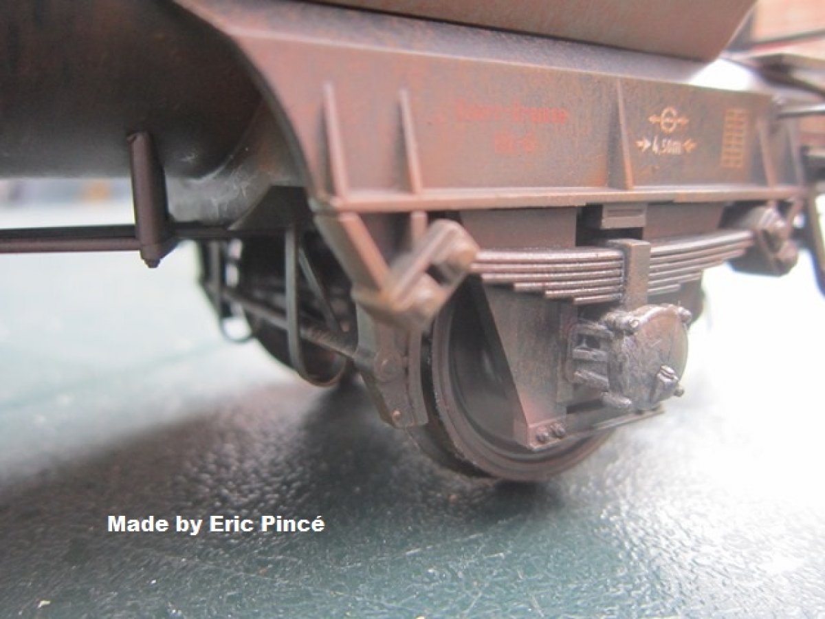

04 September 2016, 15:11:22 »

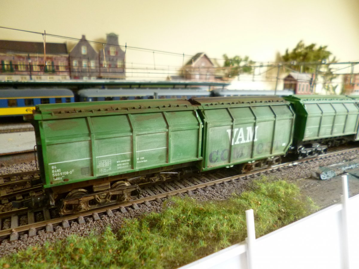

mijn grint wagens verbleekt en vervuild met verweringspoeder
ook de VAM wagens even onder handen genomen met verwerings poeder en ook een beetje vervuild
[url=https://images.beneluxspoor.net/bnls/001_518.jpg]
