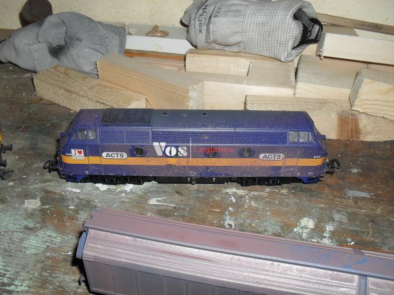

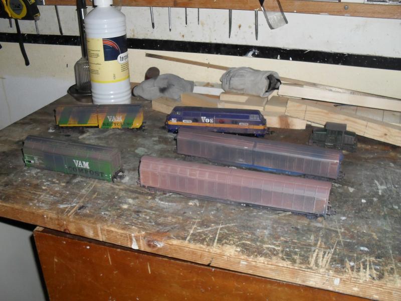

Edit: Zelf gisteren ook nog wat dingen vervuild:
Klik,
ACTS 6705
Klik,
Wat VAM wagens en 2 schuifwandwagens, en een rangeerlocje en de ACTS 6705 vervuild.
Bij de schuifwandwagens zijn stukje nog afgeplakt, wat op herstelplekken moeten lijken.
Groeten Jordy
Laatst bewerkt op: 06 November 2011, 19:59:00 door Jordy
