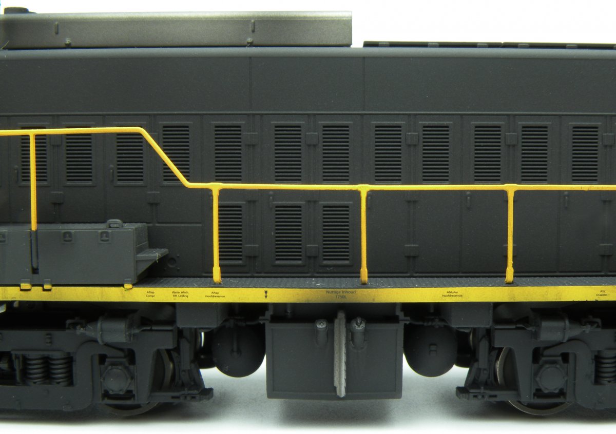

Bijgaand weer eens een update
Een Brawa V90;
daar moest het ''glanslaagje'' vanaf, maar het model moet ook kunnen rijden met schone modellen.
Daarom een minimaal airbrushlaagje:
Voor het spuiten is de loc helemaal uit elkaar geweest. De ramen werden ''afgeplakt'' met Maskol van Humbrol, de binnenzijde met Tamiya-tape.
De loc krijgt later nog een koppelingetje
Brawa heeft mooi werk geleverd. Mooie details, met nu een klein laagje viezigheid
De huif en het dak met een verdund laagje Revell 87 en later een laagje verdund zwart. Later is de hele loc afgelakt met Revell 2 (matte vernis).
De ramen bleven ''schoon''.
De loc heeft finescale wielstellen gekregen. Ook hier hetzelfde laagje als hierboven beschreven en erna nog wat ''fuel stains'' van Ammo by Mig op de veerpakketten en nog wat lagers.
De andere zijde van de loc. Alles is subtiel gebleven en niet teveel zoals gevraagd.

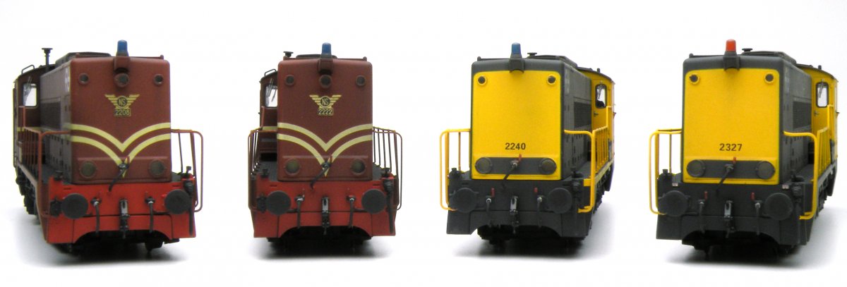

Bezig geweest met wat NS 2200'tjes van Piko
Gezien ik definitief ga stoppen met verf- spuit- & vervuilwerk voor anderen (*duikt
weg*) een soort ode aan deze loc's met wat meer beeldmateriaal
Deze waren destijds nog beloofd om te vervuilen, zodoende
Etsplaatjes komen van Werps en de vervuilingen zijn weer gedaan met hetzelfde recept zoals hiervoor beschreven.
Deze keer met wat meer streepjes hier en daar
De loc's moesten niet te zwaar
Ik vond een foto van een gele 2200 in Haarlem die ik deels als voorbeeld nam:
De strepen bij de tripleklep zijn altijd een puntje van vervuiling zoals te zien op bovenstaande beelden, dit ook lichtjes op de Piko gedaan:
Dan door naar de rest van de loc's. Hierbij alle beelden:
Van links naar rechts: de 2208, 2222, 2240 en de 2327.
De tank van de 2327 met een beetje gelekt brandstof:
De voorkant met wat aankleding en tipjes verf:
Een streepje viezigheid wat vanaf een zwaailamp naar beneden ''lekt'':
De loc volledig in beeld:
De 2240:
Met wat buffervet...
Dezelfde streepjes vuil op de 2208:
De 2222. Een leuk nummertje:
Ook hier wat gelekt brandstof op de tank:
Door het raam het bedieningspaneel van Jeroen (Thowra). Te vinden (en te printen) in het Piko 2200-draadje:
Op de voorkant dezelfde streepjes vanaf de sluitlichten:
En als afsluiter, met de ''meester op de bok'' van de 2240:
