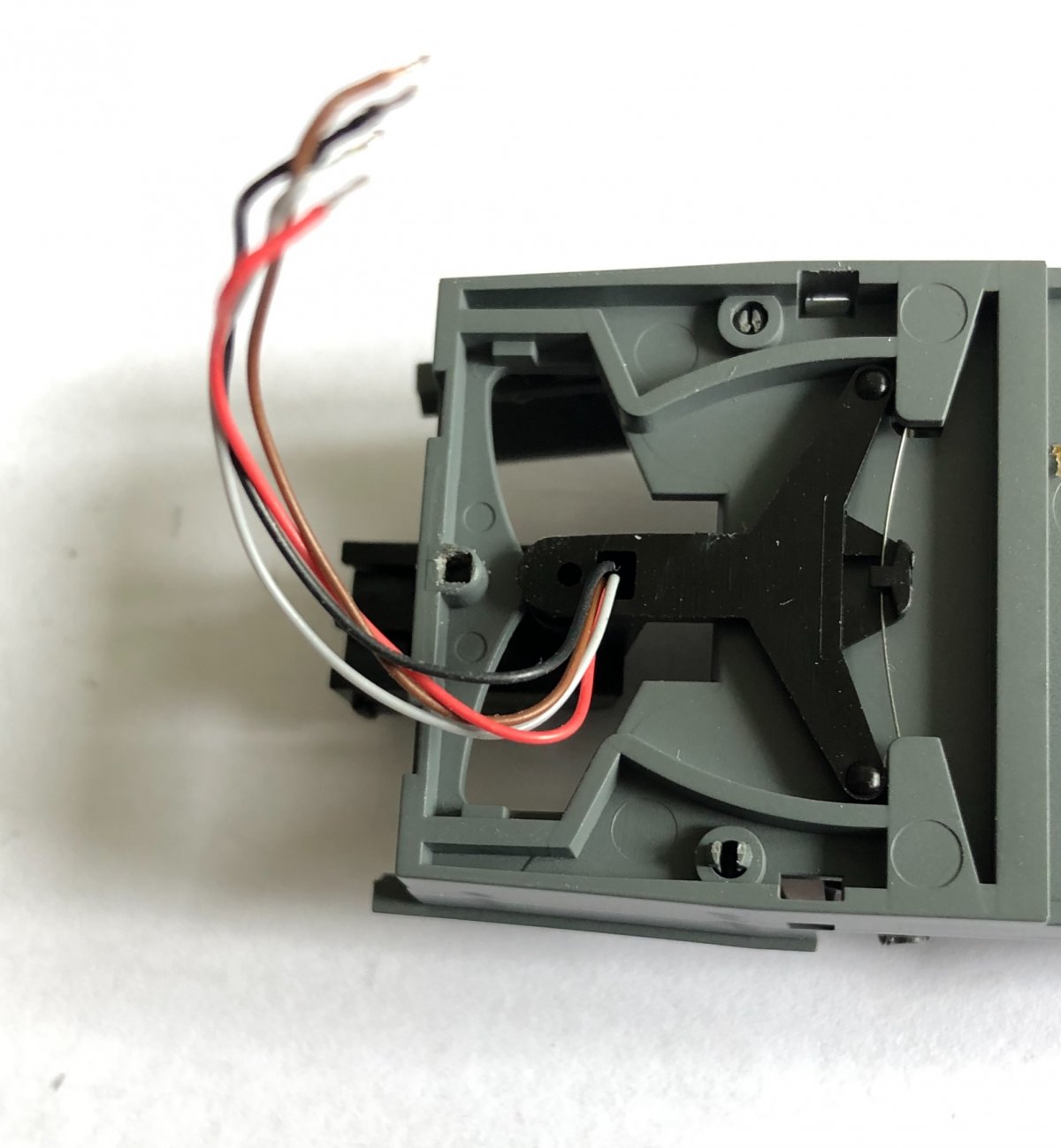

Ik was dus tot de ontdekking gekomen dat bij één wagon de koppelingen verkeerd om zaten.
Hierdoor klopte de indeling van de panto’s niet.
Het blijkt ( een erg slordig) foutje van Roco te zijn, want meerdere hebben dit bij deze wagon.
Gelukkig is het erg eenvoudig om te draaien.
Twee schroefjes losdraaien, het interieur er uitklikken ( die overigens toch omgedraaid moet worden)
en je haalt de koppeling er zo uit.
Altijd goed oppassen dat de haarveertjes niet wegschieten.
Nu klopt de wagonvolgorde met de goede indeling.
( even geen ruimte behalve het aanrecht om t ding op te zetten)
Ook is de nu hele trein voorzien van de nieuwe prints met betere binnenverlichting.
Nu zie je tenminste dat deze aanstaat.

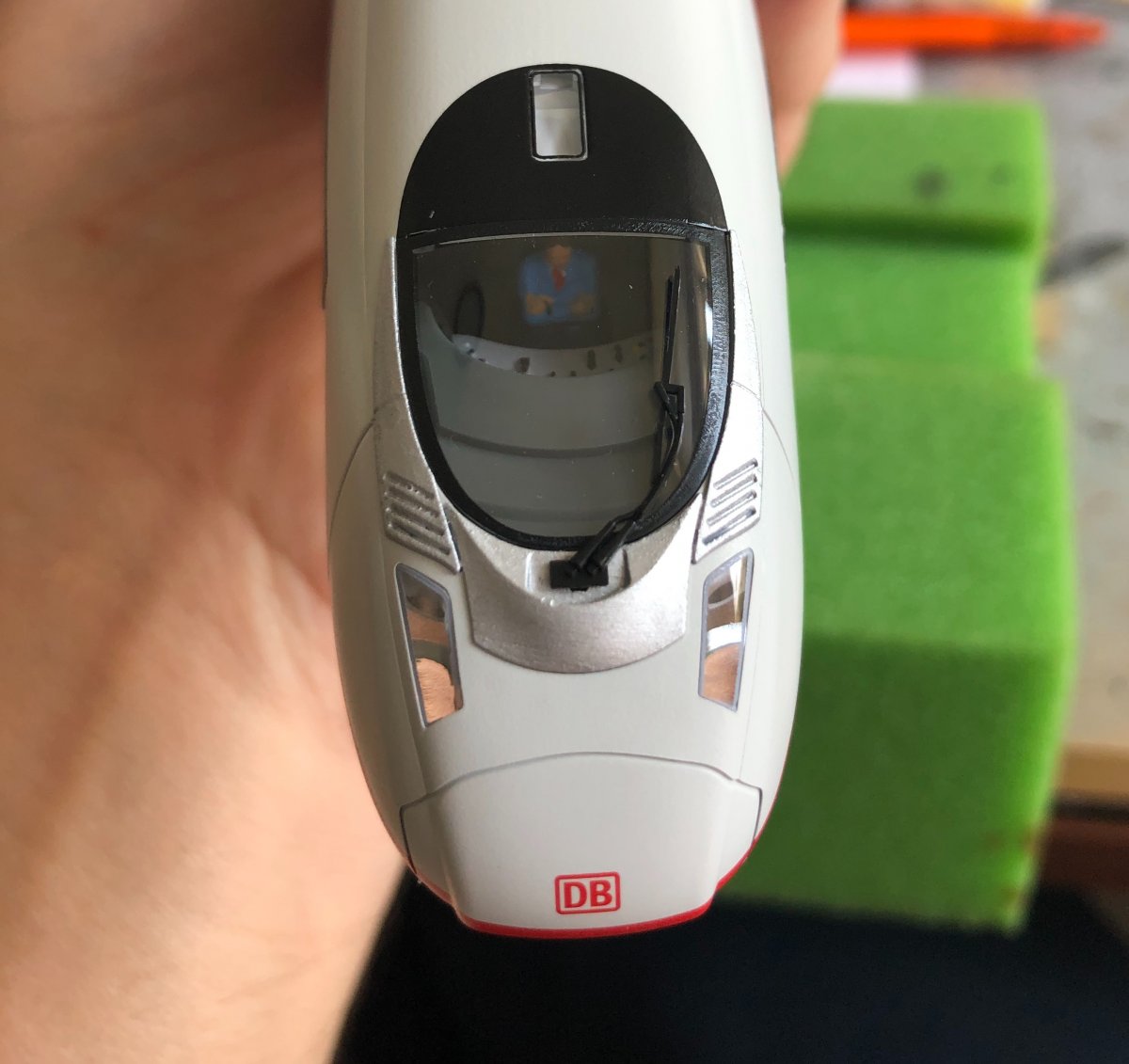

Vandaag met de eerste kopbak begonnen.
Bij veel bakken liggen de vensters niet mooi vlak met de buitenkant.
En ik irriteer me aan dat soort dingen....
Gelukkig zit alles er ingeklikt en zonder lijm,waardoor je het makkelijk kan aanpassen.
Even wat braampjes weg gehaald en het venster ligt strak.
Met hartelijke groet.
Dave

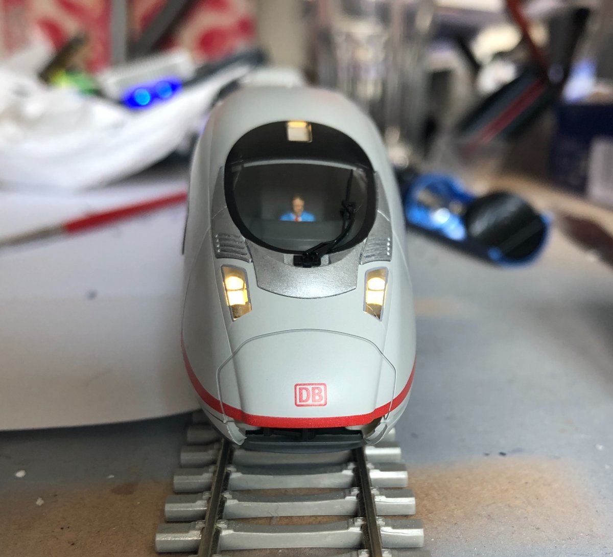

Vandaag cockpitjes gepimpt.
Ook de binnenkant van de bovenste pit is wit geschilderd, dit was doorzichtig en zag er vreemd uit.
En een begin met het interieur gemaakt.

Mooi gedaan die cabine. Wat doet dat mannetje eigenlijk, hij maakt een beweging om een hendel vast te pakken.

Hij gaat met links remmen, doe ik ook wel is
