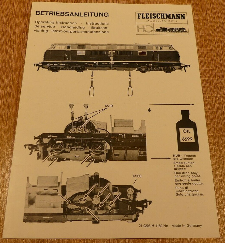

Reactie #15 Gepost op:
07 June 2019, 08:49:46 »
Citaat van: Eenerspoor op 07 May 2019, 13:44:12
Ik wist ook niet dat dit euvel vaker voorkomt bij loks van dit merk.
Dit tandwiel gaat ook loszitten bij oudere FLM locs na oliën conform
hun handleiding
Achter tandwiel op motor-as wordt ook oliën aangegeven, maar dit werkt blijkbaar als kruipolie voor het onderhavige tandwiel,
want niet lang erna ligt dit tandwiel in het loc-compartiment of tussen de rails.
Laatst bewerkt op: 07 June 2019, 08:53:48 door FLM1331
Carel Ruysink
Berichten: 1060
Re: Tandwiel weer vastzetten
Reactie #16 Gepost op:
07 June 2019, 10:15:10 »
Als ik zo een tandwieltje moet borgen slijp ik met de Dremel/Proxxon een groef(je) in de as en met vijltje of boortje idem in tandwiel en lijm het tandwieltje met Bison epoxy-metaallijm vast.
De groefjes werken dan als spie.
Carel.
