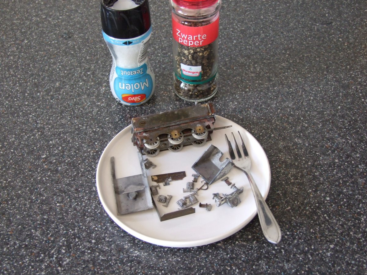

Wat dagen terug een deels gebouwde NS 3301-3315/HSM 671-685 DJH-kit E127 op marktplaats gevonden.
Daar de bouw zichtbaar niet geheel geslaagd is heb ik besloten hem toch maar niet aan Eelco te verpatsen voor oudijzer maar hem zelf te gaan slo... demonteren en te gaan herbouwen.  ;)
Eerst maar eens de tender onderhanden genomen.
Het geheel in een pannetje met water gekieperd en het vuur maar eens opgepookt.
Op deze wijze laten de meeste witmetalen delen welke met low melt soldeer zijn vast gezet, wel los.
En dan na zo'n 20 minuten koken heb je al een mooi deel van de tender uit elkaar liggen.
En ongeveer na 40 minuten zijn de onderdelen wel ongeveer beetgaar.  ;D
Vervolgens de messingdelen welke een hogere smelttemperatuur soldeertin zijn vastgemaakt, met een dikke bout en een brander te lijf gegaan.
Met als resultaat een bakje gesorteerd oud ijzer.
Nu is ook duidelijk te zien dat men bij de bouw niet al te zorgvuldig is omgesprongen met materiaal wat diverse onderdelen heeft doen roesten.
Ook de bovenrand van de tender is aan de rand lichtelijk beschadigd.
Enkele witmetalen delen hebben deze laatste demontage behandelingen niet overleeft zo als de lantaarns en de remhendel. Maar die zijn gemakkelijk te vervangen voor betere messing exemplaren. Bovendien wil ik de lantaarns toch werkend hebben.

Vanavond een poging ondernomen om het locdeel uit el kaar te halen.
Pannetje op het vuur.
En na enige uren prutsen en veel warme vingers was dit het eindresultaat:
Ik heb het idee dat er zo wel met soldeer als ook met secondelijm is gewerkt.
Hier en daar moet ik namelijk taai grijs spul uit hoeken en naden peuteren.
Voetplaten van deze kit blijken duidelijk de zwakste schakel te zijn want de mijne ligt nu ook in stukken.
Ook zag ik dat er uit het hartvormige raam aan de rechterzijde er een deel aan de bovenkant mist. Duidelijk een gietfout. Maar dat is een van de minste problemen.
Misschien dat er hier lezers zijn die nog wat advies op voorraad hebben hoe men verbindingen die samengesteld zijn uit secondelijm en low-melt tin los kan maken?
Koken in aceton lijkt mij niet zo'n beste oplossing. ;)

Kans is groot dat de CA of epoxylijm die gebruikt is al behoorlijk verzwakt is door het garen van het model Gerrit.
Mijn plan van aanpak zou zijn:
- aceton aanbrengen met een penseel.
- voorzichtig krabben met een heel dun voorwerp (tandartssonde).
- uiteindelijk misschien voorzichtig een beetje wrikken met een (oude) minischroevendraaier of een mesje.
Succes

Ik heb ooit eens een gesoldeerd kitje na een mislukte verfbeurt iets te lang in de (eco-troep) thinner laten liggen.... Na twee weken was het resultaat brandschoon messing, maar dan wel in allemaal losse onderdelen. Wonderbaarlijk genoeg waren de meeste soldeerverbindingen zodanig verzwakt dat ze spontaan los lieten. Blijft een raar verhaal wat overigens resulteerde in een uitgebreide vloeksessie, maar misschien werkt het bij jou juist positief. ;) Secondelijm kan daar tenslotte ook niet tegen.
Kleine kanttekening: ik weet niet hoe witmetaal reageert op zo'n langdurig thinnerbad.
Gr, Mathyn

.............Misschien dat er hier lezers zijn die nog wat advies op voorraad hebben hoe men verbindingen die samengesteld zijn uit secondelijm en low-melt tin los kan maken?
Ik heb Nitromors gebruikt om met epoxy geplakte witmetalen kits uit elkaar te halen:
https://www.amazon.co.uk/Nitromors-Purpose-Varnish-Remover-1985778/dp/B004OTOM0M
Het is een afbijtmiddel en dus o.a. plasticonvriendelijk. Je zou natuurlijk ook een ander merk kunnen proberen.

Witmetaal dat gesoldeerd is met witmetaalsoldeer in de oven leggen zou ik niet doen. Je kunt wel de smelttemperatuur van het witmetaalsoldeer instellen voor de oven, maar deze temperatuur ligt heel dicht in de buurt van de smelttemperatuur van het witmetaal zelf. Dat merk je als je zelf aan witmetaal soldeert.
Messing modellen in de oven leggen op 200 graden gaat prima! Dan ligt de kit makkelijk in onderdelen uit elkaar zonder dat het messing is aangetast. Maar met een witmetalen model zou ik dat zeker niet doen.

Het deel heeft nu zo'n 48 uur in de alcohol gelegen. Blijkbaar is het een getrainde drinker want van loslaten wil het niet weten.  ;D
Maaaaar, straks het maar weer eens proberen met kokend water. Misschien zijn de verbindingen al wel wat verzwakt.
Nitromors of andere producten staan op het lijstje.
Mocht het koken in water wederom geen resultaten geven dan gaat het (nadat ik alle maten eerst maar even veilig heb gesteld) in de mek. Eens zien wat dat voor resultaten oplevert.
